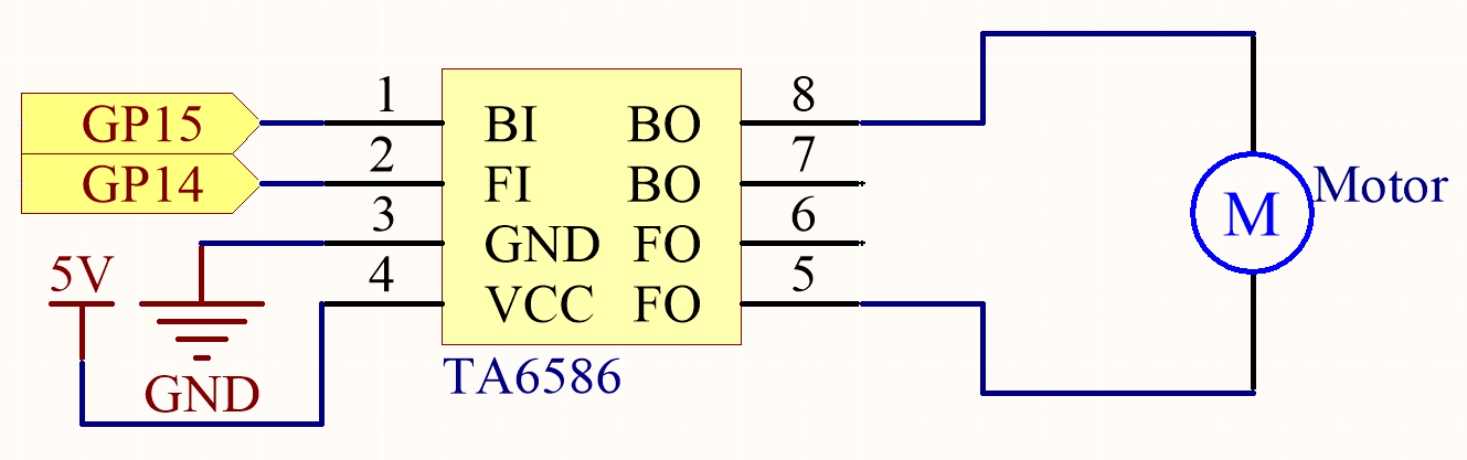

sch_pump
配線

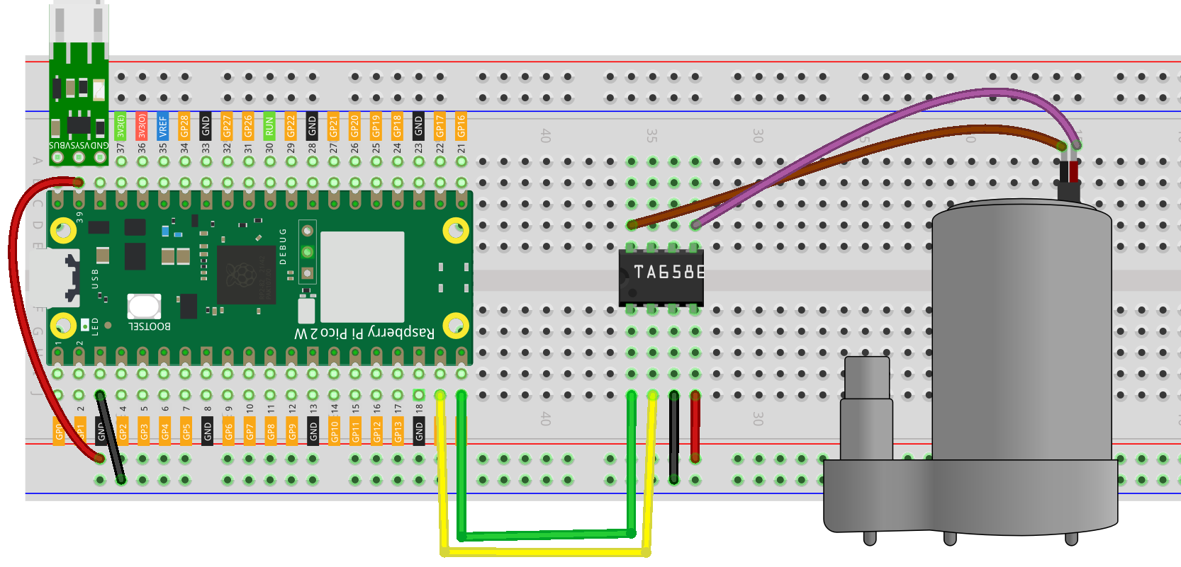

この回路では、ボタンがRUNピンに接続されています。これは、モーターが過剰な電流で動作しており、Picoがコンピューターから切断される可能性があるため、ボタンを押すことでPicoの RUN ピンが低レベルを受け取り、リセットが行われるようになっています。
wiring_pump
