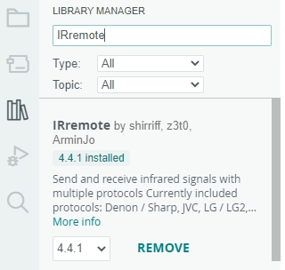

  • IRremote ライブラリがここで使用されます。このライブラリは Library Manager からインストールできます。
    ../_images/lib_ir.png
