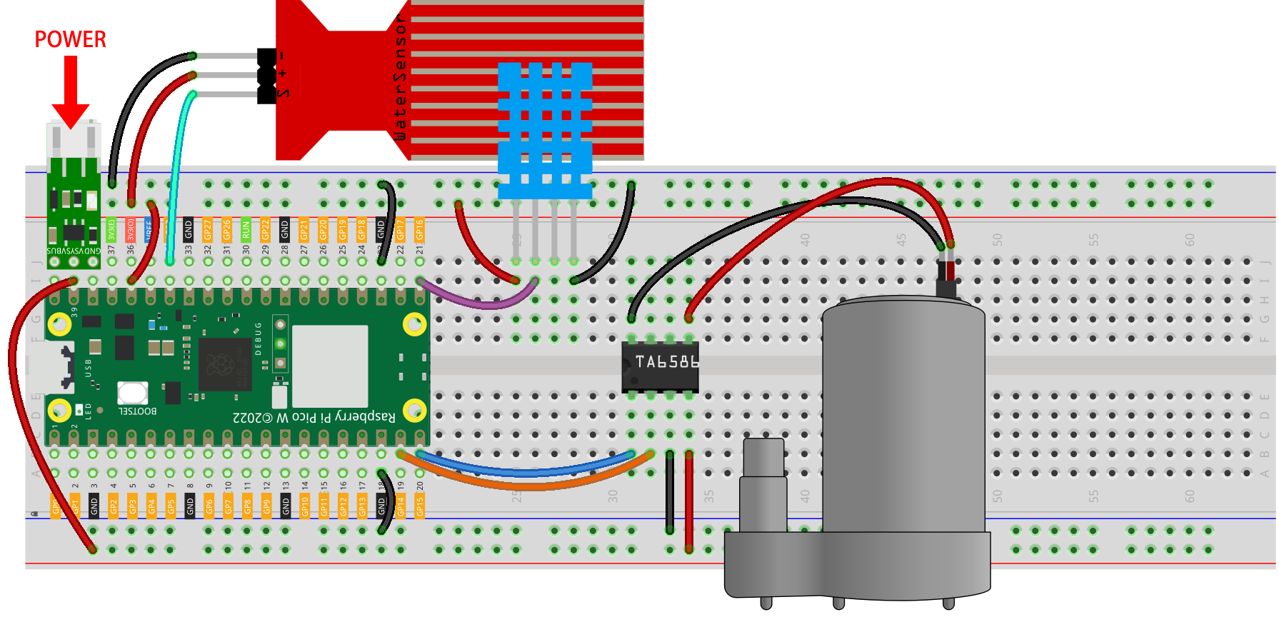

  1. Costruisci il circuito.
    ../../_images/10.sc_2_bb.png
