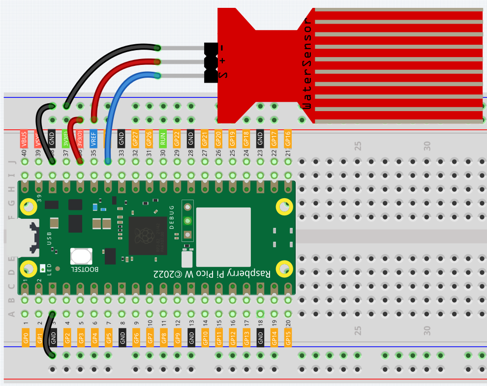

Schema
sch_water
Cablaggio
wiring_water

Dopo l’esecuzione del programma, immergi lentamente il modulo Sensore d’Acqua nell’acqua, e man mano che la profondità aumenta, la Shell stamperà un valore sempre maggiore.
