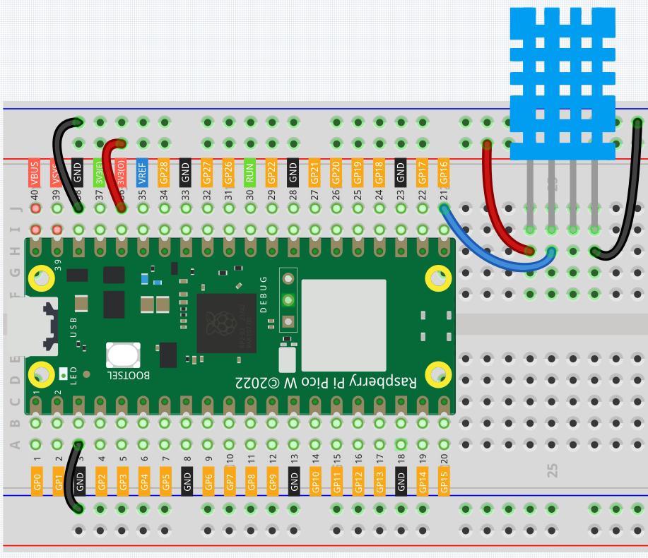

Cablaggio
wiring_dht11

Dopo l’esecuzione del codice, vedrai la Shell stampare continuamente la temperatura e l’umidità e, man mano che il programma continua a funzionare, questi due valori diventeranno sempre più precisi.
