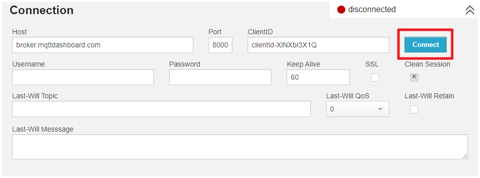

  1. Apri HiveMQ Web Client nel tuo browser.
  2. Collega il client al proxy pubblico predefinito.

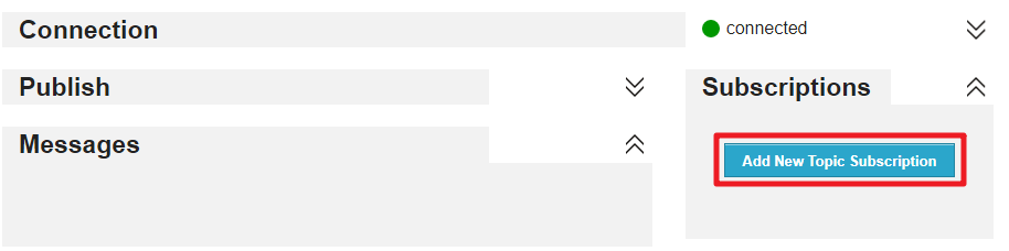

  3. Clicca su Add New Topic Subscription.

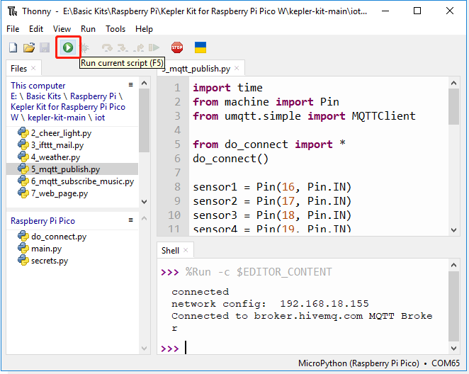

5. Esegui lo script
  1. Apri il file 5_mqtt_publish.py nel percorso kepler-kit-main/iot.
  2. Clicca sul pulsante Esegui script corrente o premi F5 per eseguirlo.
    ../../_images/5_calling_system2.png

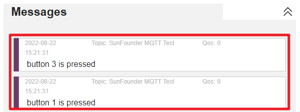

  3. Torna su HiveMQ Web Client e quando premi uno dei pulsanti sulla breadboard, potrai vedere il messaggio su HiveMQ.
    ../../_images/mqtt-4.png
  4. Se desideri che questo script si avvii automaticamente, puoi salvarlo nel Raspberry Pi Pico W come main.py.
