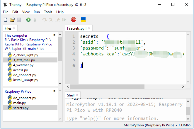

  1. Ora che abbiamo creato l’Applet IFTTT, ci serve anche la chiave API che può essere ottenuta da Webhooks Settings per consentire a Pico W di accedere a IFTTT.
  2. Copiala nello script secrets.py in Raspberry Pi Pico W.
    ../../_images/3_ifttt4.png
    Se non hai gli script do_connect.py e secrets.py nel tuo Pico W, fai riferimento a 1. Accesso alla Rete per crearli.
    secrets = {
    'ssid': 'SSID',
    'password': 'PASSWORD',
    'webhooks_key':'WEBHOOKS_API_KEY'

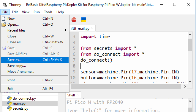

  3. Apri il file 3_ifttt_mail.py nel percorso kepler-kit-main/iot, quindi clicca su File -> Salva con nome o premi Ctrl+Shift+S.

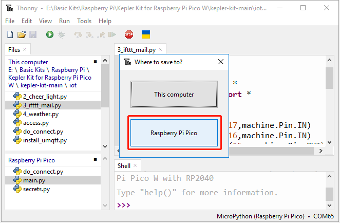

  4. Seleziona Raspberry Pi Pico nella finestra popup che appare.

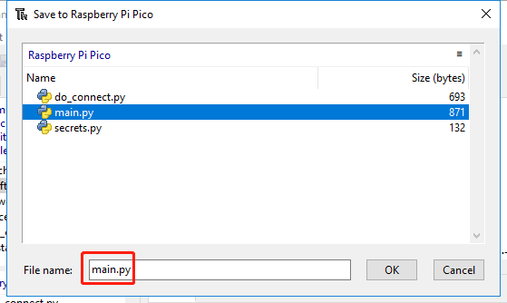

  5. Imposta il nome del file a main.py. Apparirà un avviso se esiste già un file con lo stesso nome sul tuo Pico W.
