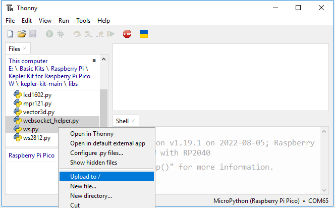

  1. Carica ws.py e websocket_helper.py dal percorso kepler-kit-main/libs al Raspberry Pi Pico W.

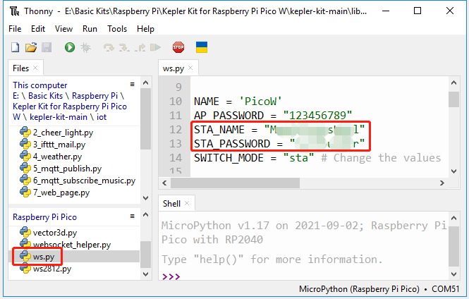

  2. Fai doppio clic sullo script ws.py e inserisci il SSID e la PASSWORD del tuo WiFi.

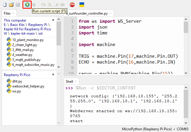

  3. Apri 9_sunfounder_controller.py nel percorso kepler-kit-main/iot. Clicca sul pulsante Esegui script corrente o premi F5 per eseguirlo. Dopo una connessione riuscita, vedrai l’IP del Pico W.
    ../../_images/9_sc2.png
    Se vuoi che questo script si avvii automaticamente, puoi salvarlo come main.py nel Raspberry Pi Pico W.
