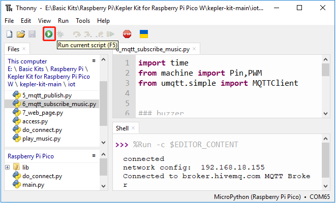

  2. Apri il file 6_mqtt_subscribe_music.py nel percorso kepler-kit-main/iot e clicca sul pulsante Esegui script corrente o premi F5 per eseguirlo.
    ../../_images/6_cloud_player.png
    Prima di eseguire il codice, assicurati di avere gli script do_connect.py e secrets.py nel tuo Pico W, in caso contrario fai riferimento a 1. Accesso alla Rete per crearli.
