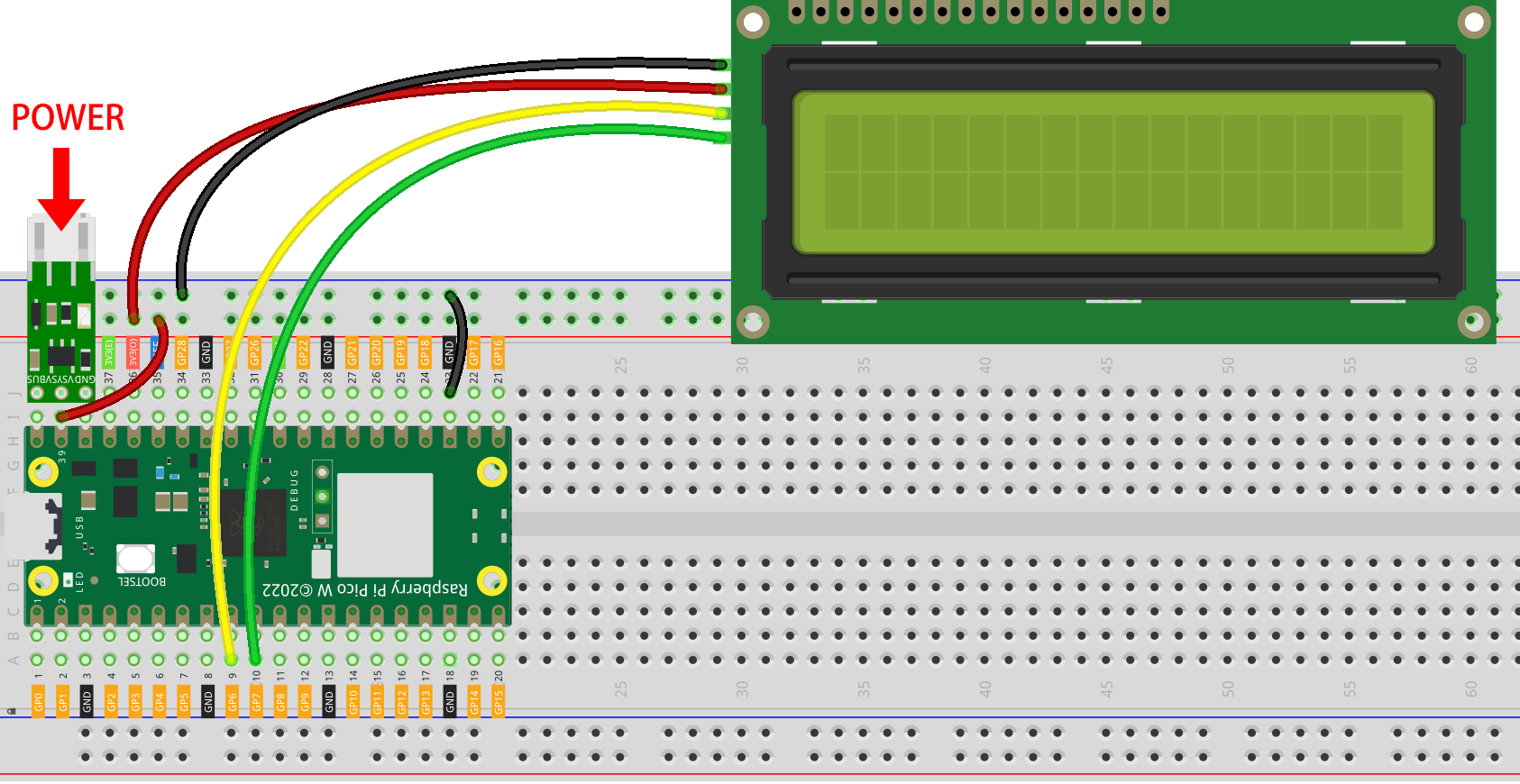

2. Costruisci il circuito
Avvertimento
Assicurati che il modulo caricabatterie Li-po sia collegato come mostrato nello schema. Altrimenti, un cortocircuito potrebbe danneggiare la batteria e il circuito.
../../_images/4.owm_bb.png

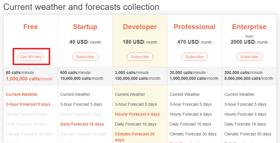

  3. Trova Dati Meteo Attuali e clicca su Iscriviti.
    ../../_images/OWM-3.png
  4. Sotto Collezione di dati meteo attuali e previsioni, iscriviti al servizio appropriato. Nel nostro progetto, la versione gratuita è sufficiente.
    ../../_images/OWM-4.png

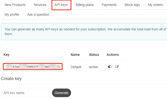

  5. Copia la chiave dalla pagina delle Chiavi API.
    ../../_images/OWM-5.png
  6. Copiala nello script secrets.py in Raspberry Pi Pico W.
    ../../_images/4_openweather1.png

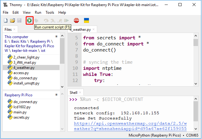

4. Esegui lo script
  1. Apri il file 4_weather.py nel percorso kepler-kit-main/iot, clicca sul pulsante Esegui script corrente o premi F5 per eseguirlo.
    ../../_images/4_openweather2.png
  2. Dopo l’esecuzione dello script, vedrai l’ora e le informazioni meteo della tua località sul display I2C LCD1602.
    Quando il codice è in esecuzione, se lo schermo è vuoto, puoi ruotare il potenziometro sul retro del modulo per aumentare il contrasto.
  3. Se desideri che questo script si avvii automaticamente, puoi salvarlo nel Raspberry Pi Pico W come main.py.

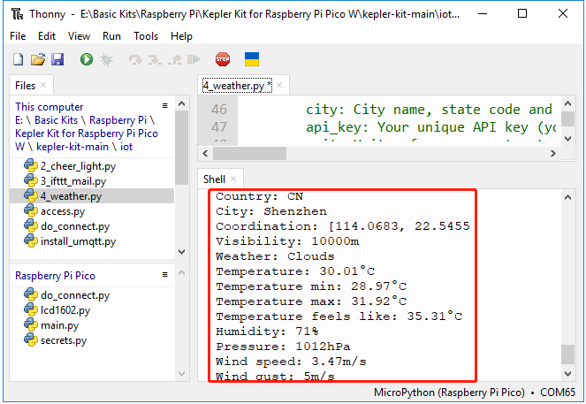

Abbiamo usato la funzione print_weather(weather_data) per convertire questi dati grezzi in un formato di dati di facile lettura e stamparli.
Ma questa funzione non è chiamata, e puoi decommentare questa riga in while True secondo necessità.
../../_images/4_openweather3.png
# stampa su shell
