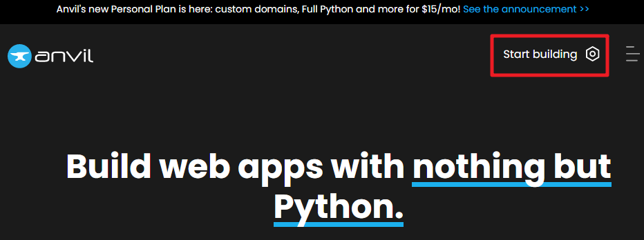

  1. Vai al Anvil website e clicca su Start building.
    ../../_images/anvil-1.png

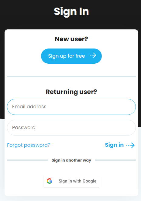

  2. Accedi o registrati.
    ../../_images/anvil-2.png

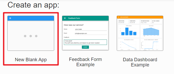

  3. Crea una New Blank App.
    ../../_images/anvil-3.png

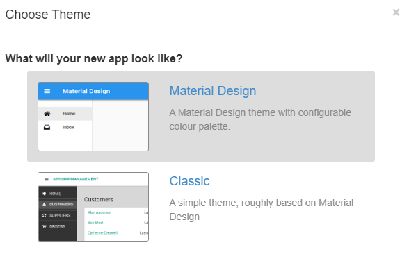

  4. Seleziona il Tema Material Design.
    ../../_images/anvil-4.png

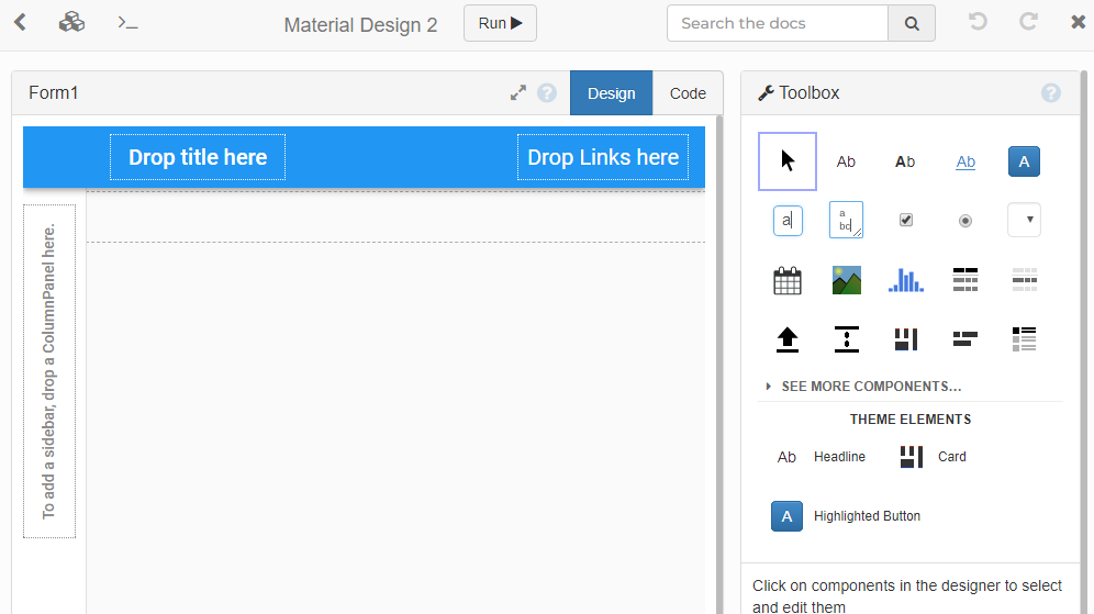

  5. Ora sei nella pagina di modifica dell’app.
    ../../_images/anvil-5.png

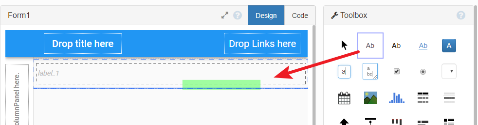

  6. Dalla Toolbox, trascina uno strumento Label e posizionalo su Drop title here.
    ../../_images/anvil-6.png

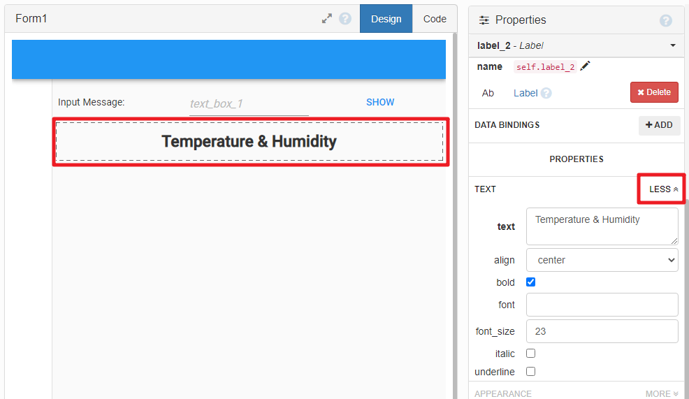

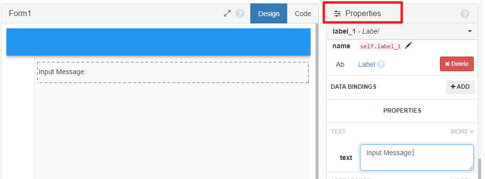

  7. Puoi inserire il testo dell’etichetta nel campo text sotto il menu Properties.
    ../../_images/anvil-7.png

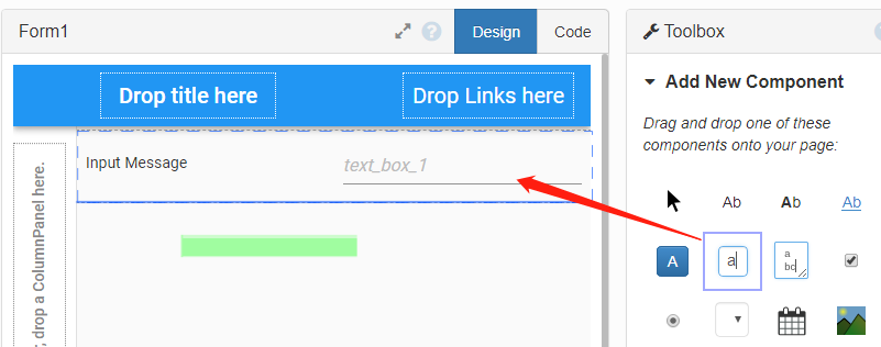

  8. Allo stesso modo, trascina una TextBox sulla destra.
    ../../_images/anvil-17.png

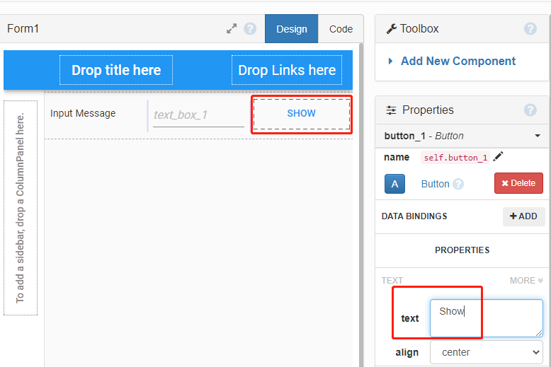

  9. Trascina un button all’estrema destra e puoi modificare il campo text. Questo pulsante verrà utilizzato per «inviare» un messaggio al Raspberry Pi Pico W.
    ../../_images/anvil-14.png

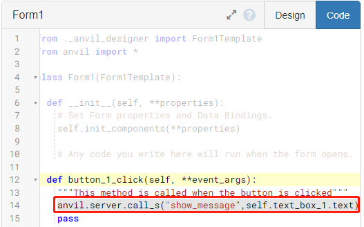

  10. Dopo aver fatto doppio clic sul pulsante SHOW, il modulo passerà dalla pagina Design alla pagina del Codice e evidenzierà il codice per il button. È necessario inserire il seguente codice, che serve per chiamare una funzione all’interno del server (in questo caso, Pico W).
    anvil.server.call_s("show_message",self.text_box_1.text)
    • show_message è la funzione che verrà definita quando Pico W sarà programmato.
    • self.text_box_1.text è il messaggio che inserisci nella casella di testo, che verrà inviato come argomento a show_message().
    ../../_images/anvil-15.png

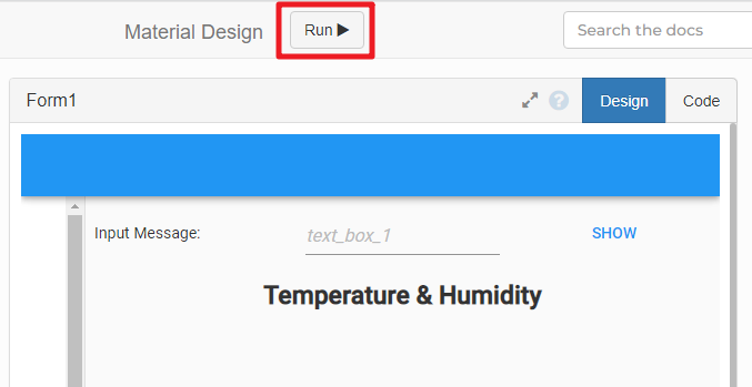

  11. Torna alla pagina Design, trascina un’altra etichetta e posizionala sotto gli elementi precedenti. Questa etichetta mostrerà i dati del sensore DHT11 dal Pico W.
    ../../_images/anvil-9.png

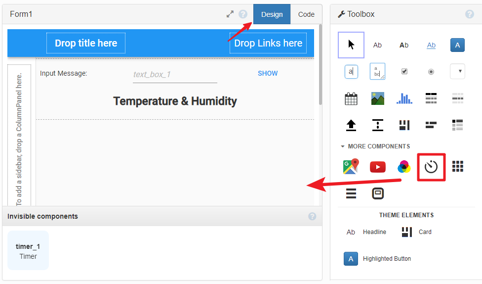

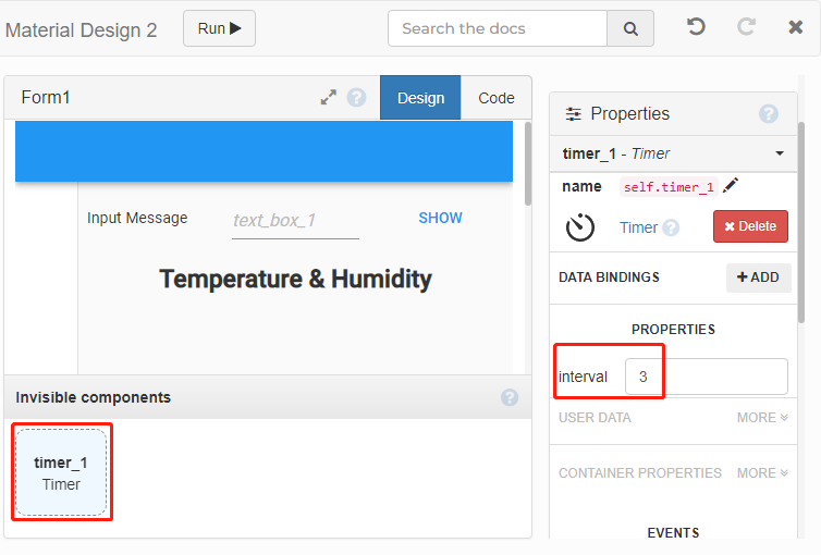

  12. Nella Toolbox, clicca su More Components e trascina il Timer nel modulo.
    ../../_images/anvil-12.png
  13. Utilizzando le Properties, imposta il timer su un intervallo di 3 secondi. Questo tempo è utilizzato per aggiornare la schermata dei dati del sensore.
    ../../_images/anvil-18.png

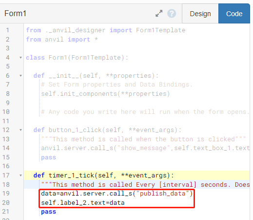

  14. Fai doppio clic sullo strumento Timer per programmarlo. Utilizza la funzione anvil.server.call_s() per chiamare la funzione publish_data() dal server e ottenere il messaggio che deve essere visualizzato nell’app Anvil, assegnalo a self.label_2.text e il gioco è fatto.
    data=anvil.server.call_s("publish_data")
    self.label_2.text=data
    ../../_images/anvil-16.png

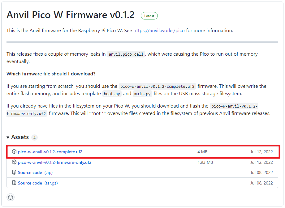

  1. Scarica il firmware personalizzato per Raspberry Pi Pico W firmware from Anvil, si consiglia di scaricare la versione completa.
    ../../_images/anvil-p-1.png

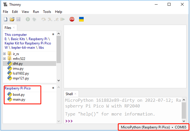

  4. Seleziona «MicroPython(Raspberry Pi Pico).COMXX» come interprete nell’IDE Thonny. Dopo aver cliccato su View -> Files, vedrai l’unità locale e l’unità disco del Raspberry Pi Pico.
    ../../_images/anvil-20.png

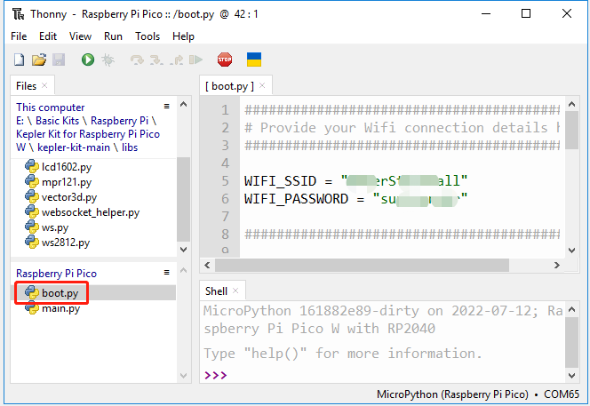

  5. Fai doppio clic sullo script boot.py e inserisci il SSID e la PASSWORD del tuo WiFi.
    ../../_images/anvil-21.png

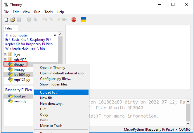

  1. Carica dht.py e lcd1602.py dal percorso kepler-kit-main/libs nel Raspberry Pi Pico W.

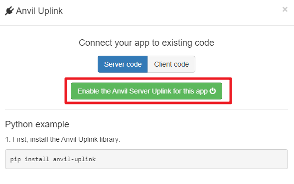

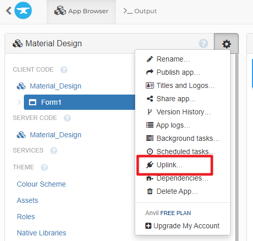

  3. Torna all’interfaccia Anvil e tocca l’opzione Uplink nelle impostazioni dell’App Browser.
    ../../_images/anvil-p-6.png

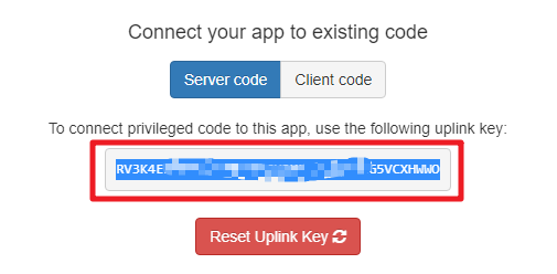

  4. Clicca su Enable the Anvil Server Uplink for this app per ottenere la chiave uplink.
    ../../_images/anvil-p-7.png
  5. Copiala e sostituisci <uplink_key_goes_here> in main.py, il che fa sì che il tuo Pico W possa connettersi all’app Anvil che hai creato.

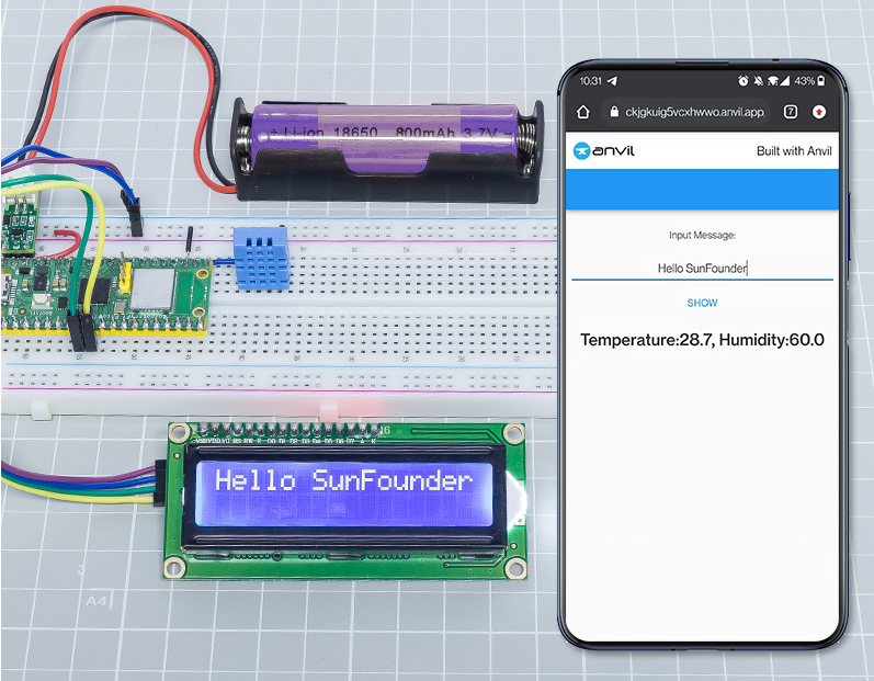

6. Esegui il Progetto

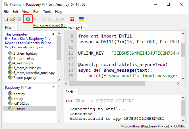

  1. Clicca sul pulsante Run current script o premi F5 per eseguirlo. Dopo la connessione riuscita, vedrai il prompt di successo della connessione nella Shell.
    ../../_images/anvil-19.png

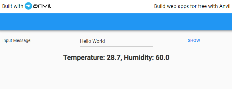

  2. Esegui Anvil, ora potrai vedere la temperatura e l’umidità visualizzate dall’app Anvil. Se clicchi sul pulsante SHOW dopo aver inserito un messaggio nella casella di testo, l’LCD1602 I2C visualizzerà il messaggio che hai inserito.
    Se il carattere che hai inserito non viene visualizzato su LCD1602 I2C, puoi girare il potenziometro sul retro del modulo per aumentare il contrasto.
    ../../_images/anvil-r-2.png

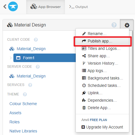

  1. Torna alla pagina Anvil e clicca sull’opzione publish app nelle impostazioni dell’App Browser.
    ../../_images/anvil-s-1.png

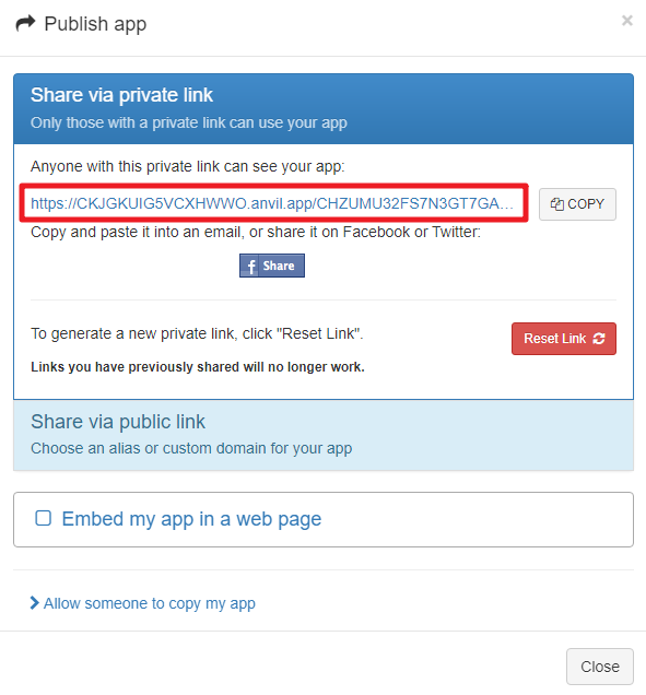

  2. Nella scheda Share via private link vedrai un elenco di link. Chiunque può accedere alla tua app tramite questo link.
    ../../_images/anvil-s-2.png

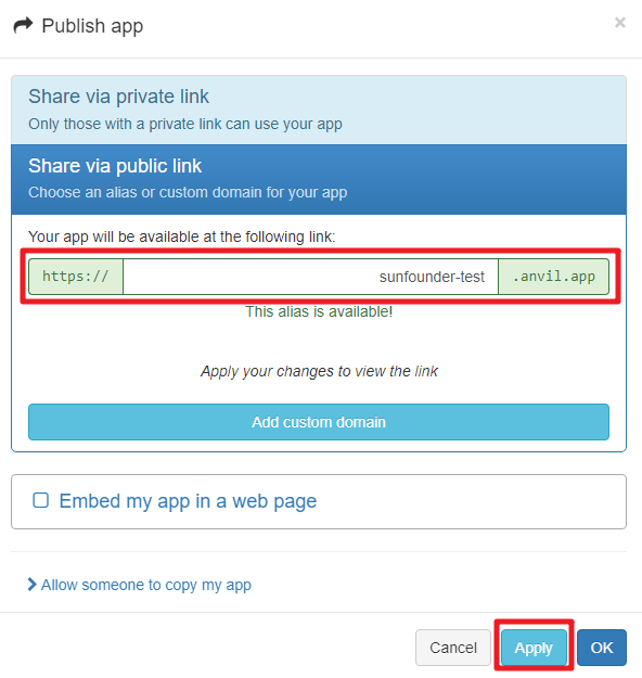

  4. Puoi anche condividere la tua app tramite il link pubblico, inserisci il tuo nome di dominio personalizzato e clicca su Apply in basso per renderlo effettivo.
    ../../_images/anvil-s-4.png
