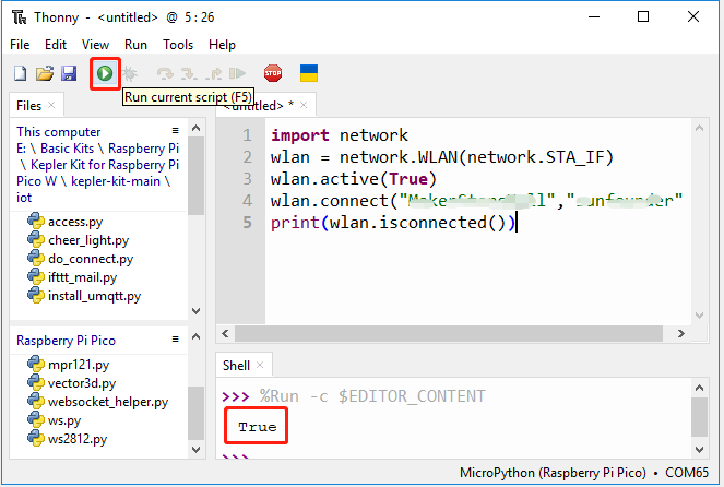

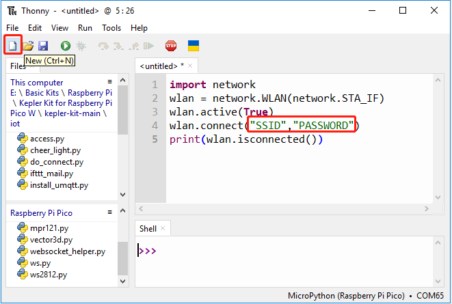

1. Collegarsi a Internet
Con solo cinque righe di MicroPython, il nostro Raspberry Pi Pico W si collega felicemente a Internet.
Queste 5 righe di codice possono essere eseguite direttamente dalla Shell, premendo Enter dopo averle digitate. Oppure, puoi seguire il metodo seguente e creare un nuovo file .py per eseguirlo.
import network
wlan = network.WLAN(network.STA_IF)
wlan.active(True)
wlan.connect("SSID","PASSWORD")
print(wlan.isconnected())
  1. Crea un nuovo script cliccando il pulsante Nuovo su Thonny, e copia e incolla il codice sopra, cambiando SSID e PASSWORD con i tuoi.
    ../../_images/access1.png
  2. Per eseguire lo script, clicca sul pulsante Esegui script corrente o premi F5. Se la connessione ha successo, verrà stampato true.
    Assicurati che il Raspberry Pi Pico W sia collegato al computer tramite un cavo USB, quindi clicca nell’angolo in basso a destra per selezionare MicroPython (Raspberry Pi Pico).COMXxx come interprete.

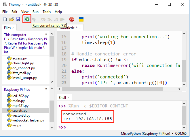

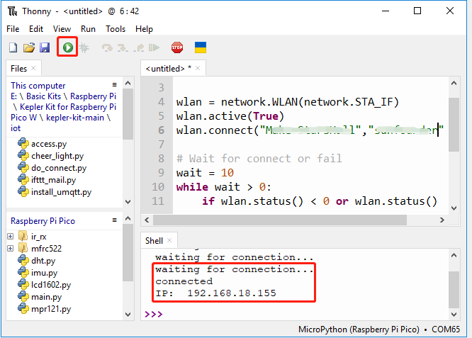

2. Valutazione del Timeout e Mostra IP
Considerando alcune condizioni di rete scadenti, aggiungiamo un timeout al codice.
Se la connessione ha successo, l’IP del Pico W verrà visualizzato dopo aver copiato e eseguito lo script.
import network
wlan.active(True)
# Wait for connect or fail
wait = 10
while wait > 0:
    if wlan.status() < 0 or wlan.status() >= 3:
        break
    wait -= 1
    print('waiting for connection...')
    time.sleep(1)
# Handle connection error
if wlan.status() != 3:
    raise RuntimeError('wifi connection failed')
    print('connected')
    print('IP: ', wlan.ifconfig()[0])
../../_images/access3.png

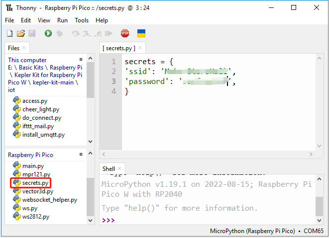

3. Salvare informazioni private in secrets.py
Quando condividi il tuo progetto Pico W, probabilmente non vorrai che altri vedano la tua password Wi-Fi o la chiave API. Per una buona sicurezza, possiamo creare un file secrets.py per memorizzare le tue informazioni private.
  1. Copia il codice seguente in un nuovo file di script su Thonny. Ricorda di cambiare SSID e PASSWORD con i tuoi.
    secrets = {
    'ssid': 'SSID',
    'password': 'PASSWORD',

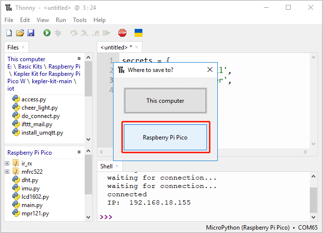

  2. Scegli Raspberry Pi Pico nella finestra popup che appare quando clicchi sul pulsante Salva o premi Ctrl+S.

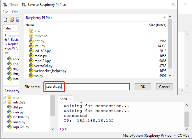

  3. Imposta il nome a secrets.py.

  4. Ora puoi vedere questo script nel tuo Raspberry Pi Pico W.
    ../../_images/access6.png

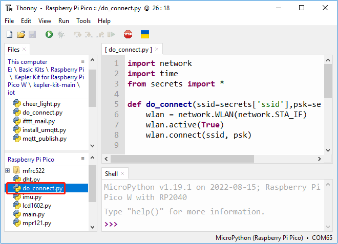

4. Connettiti a Internet tramite do_connect.py
Considerando che ciascuno dei nostri prossimi progetti richiederà una connessione di rete, perché non creare un nuovo file do_connect.py e scrivere le funzioni rilevanti al suo interno per riutilizzarle, il che può semplificare notevolmente il codice di progetti complessi.
  1. Copia il seguente codice in un nuovo file di script e salvalo su Raspberry Pi Pico come do_connect.py.
    import network
    from secrets import *
    def do_connect(ssid=secrets['ssid'],psk=secrets['password']):
        wlan.active(True)
        wlan.connect(ssid, psk)
        wait = 10
        while wait > 0:
                break
            wait -= 1
            time.sleep(1)
            print('connected')
            ip=wlan.ifconfig()[0]
            print('network config: ', ip)
            return ip
    ../../_images/access7.png
