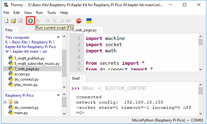

  1. Apri il file 7_web_page.py nel percorso kepler-kit-main/iot.
  2. Clicca sul pulsante Esegui script corrente o premi F5 per eseguirlo. Dopo una connessione riuscita, vedrai l’IP del Pico W.
    ../../_images/7_web_server.png
    Prima di eseguire il codice, assicurati di avere gli script do_connect.py e secrets.py nel tuo Pico W, in caso contrario fai riferimento a 1. Accesso alla Rete per crearli.

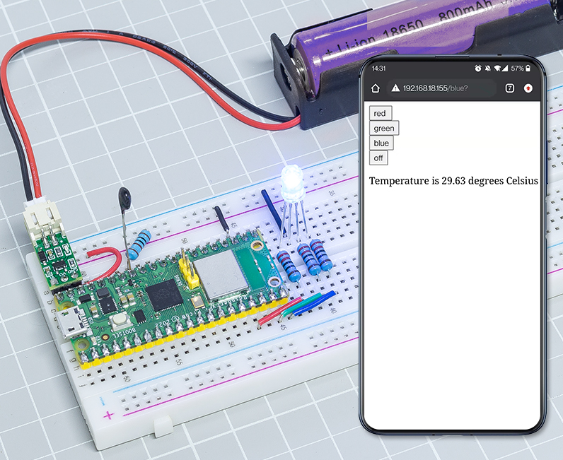

  3. Inserisci l’indirizzo IP del Pico W nel tuo browser per accedere alla pagina web creata per questo progetto. Clicca su qualsiasi pulsante per cambiare il colore dei LED RGB e aggiornare la temperatura e l’umidità.
