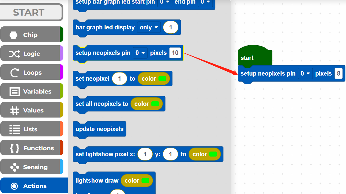

Passo 1: Utilizza il blocco [setup neopixel pin() pixels()] nel menu Azioni per inizializzare la striscia LED RGB WS2812. 0 significa che il pin collegato è GP0 e 8 significa che ci sono 8 LED RGB sulla striscia LED RGB WS2812.

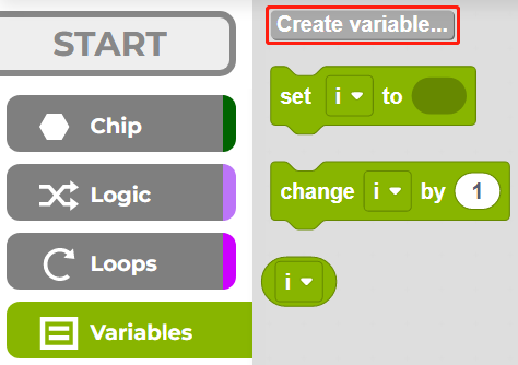

Passo 2: Nel menu Variabili, fai clic sul pulsante Crea variabile per creare una variabile chiamata i per rappresentare i LED sulla striscia LED RGB WS2812.

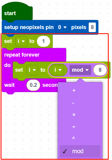

Passo 3: Imposta il valore iniziale della variabile i su 1 (il LED vicino ai fili), quindi nel blocco [repeat forever], utilizza [() mod ()] per impostare il valore di i da 0 a 7. Es.: 1 mod 8 = 1… 8 mod 8 = 0, 9 mod 8 = 1, ecc.
  • [() mod ()]: Questo è il blocco operatore modulo, dal menu Loop, seleziona mod dal menu a discesa [() = ()].

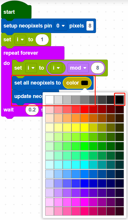

Passo 4: Imposta tutti i neopixel su nero per spegnere tutti i LED, quindi utilizza [updates neopixels] per aggiornare questo effetto sulla striscia LED RGB WS2812.
neo4
  • [set all neopixels to ()]: Utilizzato per impostare un colore per tutti i LED, ci sono 13*9 colori, il colore in alto a destra è nero per spegnere i LED.
  • [updates neopixels]: Aggiorna l’effetto sulla striscia LED RGB WS2812.

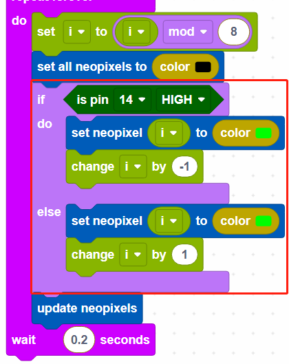

Passo 5: Se il pin14 è alto, lascia che i LED sulla striscia LED RGB WS2812 si accendano uno dopo l’altro in verde, altrimenti accendili in verde uno dopo l’altro nella direzione opposta.
neo5
  • [change () by ()]: Utilizzato per aumentare (positivo) o diminuire (negativo) il valore di una variabile di uno specifico passo.
