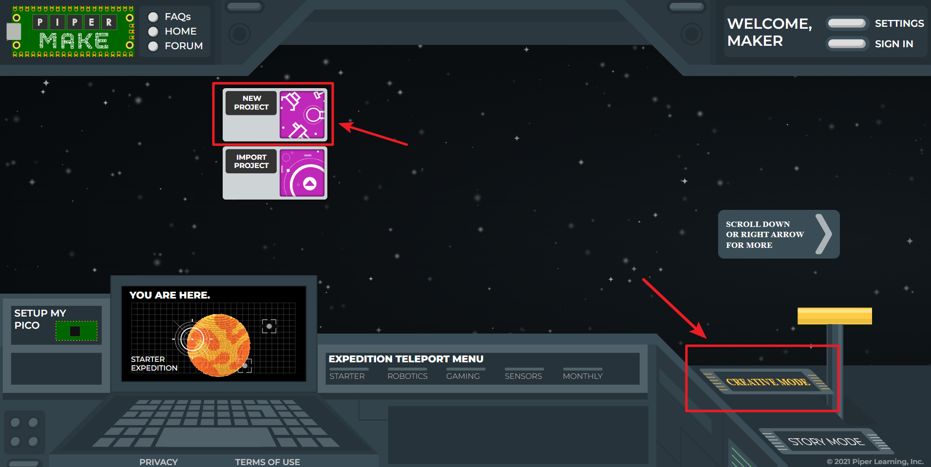

Passa a MODALITÀ CREATIVA e clicca sul pulsante Nuovo Progetto, un nuovo progetto apparirà nella sezione I MIEI PROGETTI e gli sarà assegnato un nome casuale che potrà essere cambiato dalla pagina di programmazione.

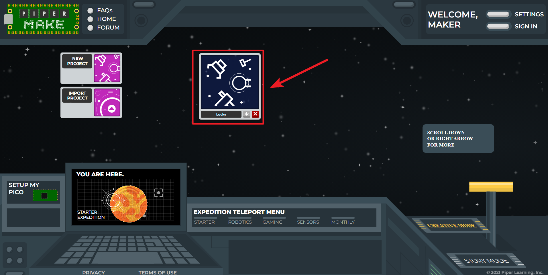

Poi apri il nuovo progetto appena creato.

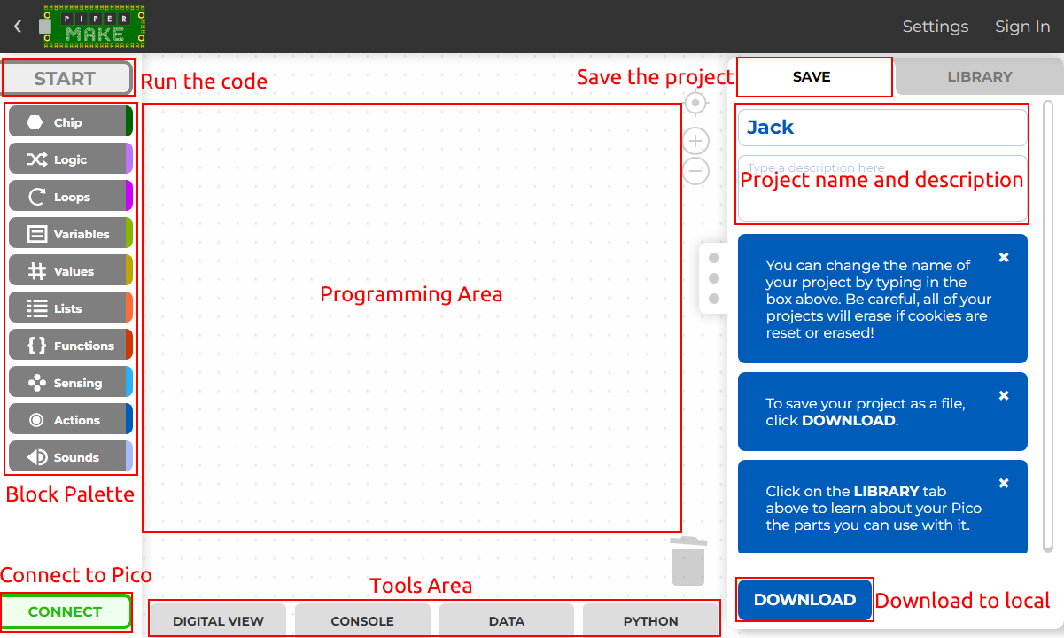

Ora vai alla pagina di programmazione di Piper Make.
piper_intro1
  • START: Utilizzato per eseguire il codice; se è grigio, significa che non è connesso a Pico W in questo momento.
  • Palette di blocchi: Contiene diversi tipi di blocchi.
  • CONNECT: Utilizzato per connettersi a Pico W; è verde quando non è connesso a Pico W, quando è connesso diventa DISCONNECT (rosso).
  • Area di Programmazione: Trascina qui i blocchi per completare la programmazione impilandoli.
  • Area degli Strumenti: Puoi cliccare su DIGITAL VIEW per vedere la distribuzione dei pin di Pico W; puoi visualizzare le informazioni di stampa in CONSOLE; puoi leggere i dati da DATA e puoi cliccare su Python per vedere il codice sorgente in Python.
  • Nome e descrizione del progetto: Puoi cambiare il nome e la descrizione del progetto.
  • DOWNLOAD: Puoi cliccare sul pulsante DOWNLOAD per salvarlo localmente, solitamente in formato |. La prossima volta puoi importarlo tramite il pulsante Importa Progetto nella home page.

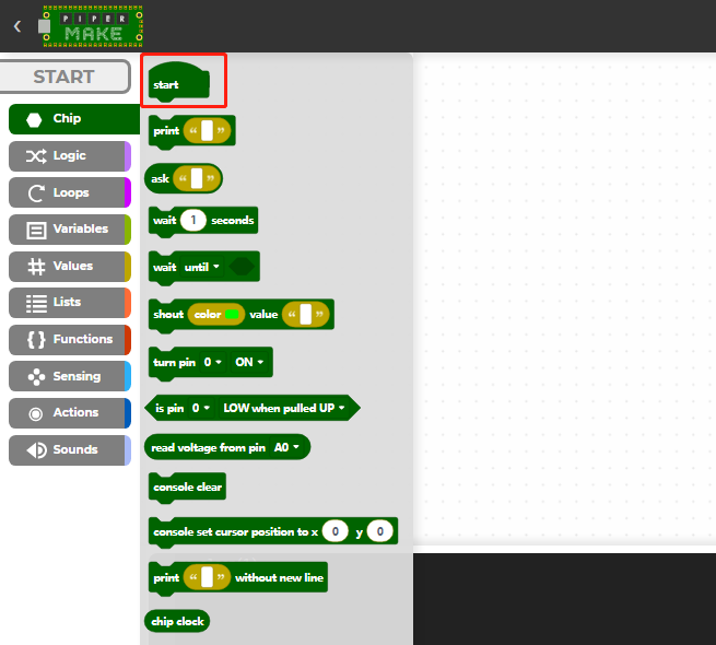

Clicca sulla palette Chip e trascina il blocco [start] nell”Area di Programmazione.

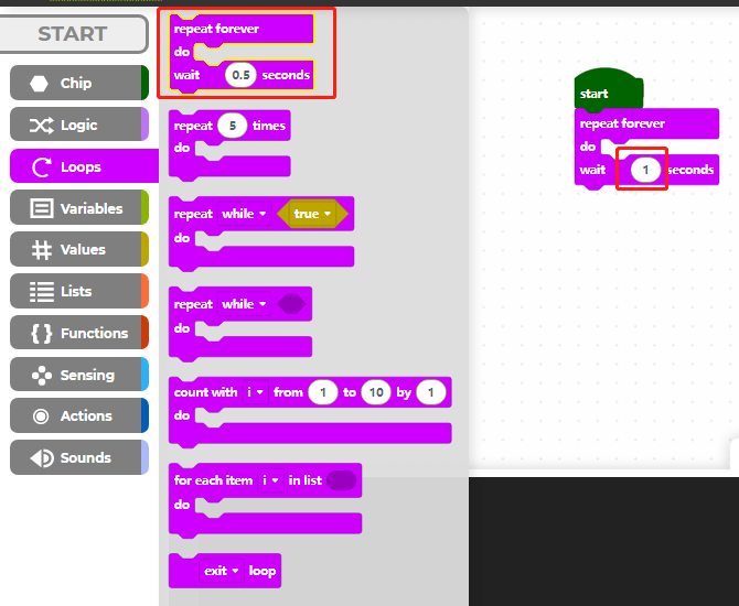

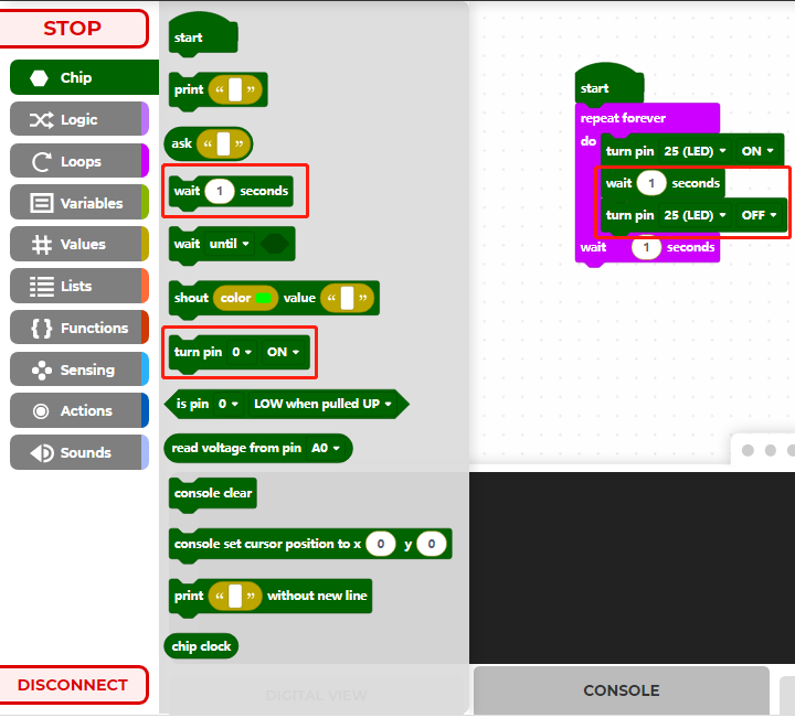

Poi trascina il blocco [loop] dalla palette loops sotto il blocco [start], e imposta l’intervallo del ciclo a 1 secondo.
media14

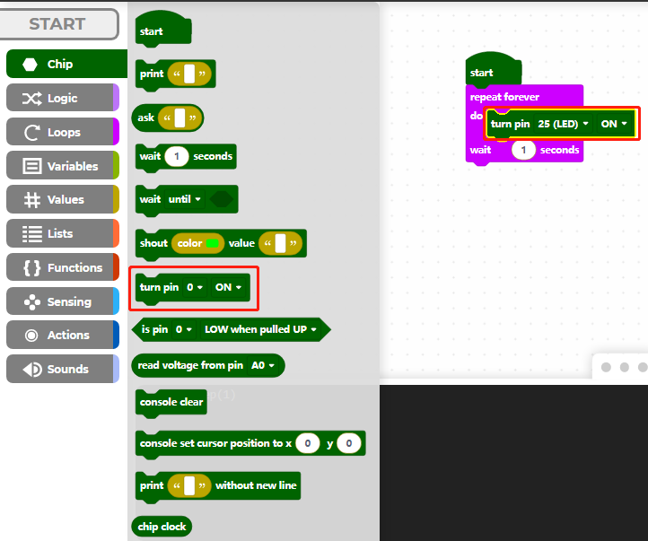

Il LED integrato del Raspberry Pi Pico è collegato al pin 25, quindi utilizziamo il blocco [accendi/spegni pin ()] nella palette Chip per controllarlo.
media15

3. Esegui il Codice
Ora clicca sul pulsante START per eseguire questo codice e vedrai il LED su Pico W accendersi. Se il pulsante è grigio, significa che Pico W non è connesso; per favore, riconnettilo.
media166
Poi spegni il pin 25 ogni secondo nel ciclo, e clicca di nuovo su START in alto a sinistra, così potrai vedere il LED integrato lampeggiare.
media17
