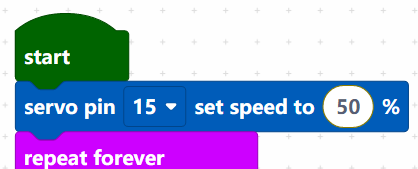

water_tank1
Imposta la velocità di rotazione del pin15 (servo) al 15%.
  • [servo pin() set speed to ()%]: Utilizzato per impostare la velocità di rotazione del servo, l’intervallo è 0%~100%.

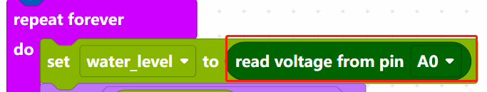

water_tank2
Legge il valore del pin A0 e lo memorizza nella variabile [water_level].
  • [set (water_level) to]: Utilizzato per impostare il valore della variabile, è necessario creare la variabile dal menu Variables.
  • [read voltage from pin ()]: Utilizzato per leggere la tensione dei pin analogici (A0~A2), l’intervallo è 0 ~ 3.3V.

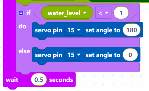

water_tank3
Imposta la soglia di tensione su 1. Quando la tensione del sensore di livello dell’acqua è inferiore a 1, lascia che il servo ruoti alla posizione di 180°, altrimenti ruota alla posizione di 0°.
  • [servo pin () set angle to ()]: Imposta l’angolo del pin del servo, l’intervallo è 0 ~ 180°.
