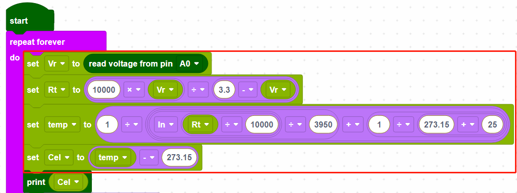

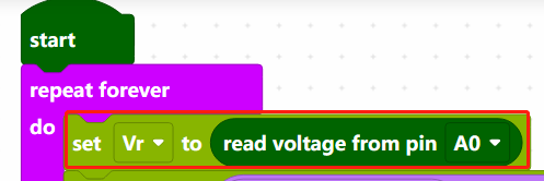

La tensione di A0 (GP26) viene letta e assegnata alla variabile [Vr].
temperature_controlled_fan2
Questi calcoli convertono i valori del termistore in gradi Celsius.

Converti questa formula TK=1/(ln(RT/RN)/B+1/TN) per ottenere la temperatura in Kelvin che meno 273,15 equivale ai gradi Celsius.
Questa relazione è una formula empirica. È accurata solo quando la temperatura e la resistenza sono entro l’intervallo effettivo.

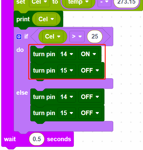

Quando la temperatura è superiore a 25 gradi Celsius, imposta GP14 su ON e GP15 su OFF per far ruotare il motore, o puoi invertire i loro livelli. Quando la temperatura è inferiore a 25 gradi Celsius, imposta entrambi i pin GP14 e GP15 su LOW per fermare il motore.
