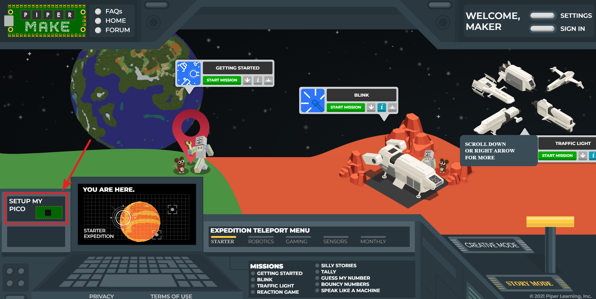

Trova il pulsante SETUP MY PICO, cliccalo e segui le istruzioni per configurarlo.
media2-s

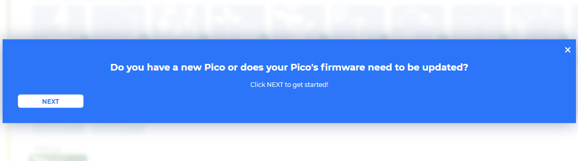

Clicca su Next per iniziare la configurazione del tuo Pico W, anche se lo hai già configurato in precedenza, questi sono gli stessi passaggi che utilizzerai per aggiornare il firmware del tuo Pico W.

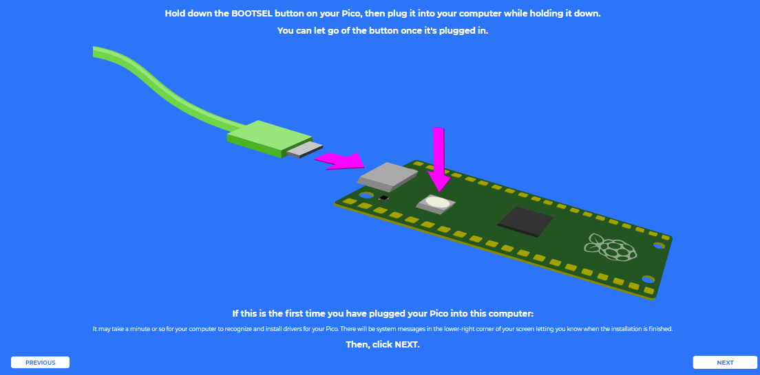

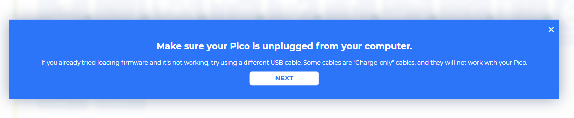

In questo passaggio, assicurati che il tuo Pico W sia scollegato dal computer, poiché dovrà essere collegato in un modo specifico nel passaggio successivo. Assicurati che il tuo cavo sia in grado di gestire sia l’alimentazione che i dati, poiché molti cavi micro USB trasportano solo alimentazione.
media4
Ora, tieni premuto il pulsante RST (bianco) sul Pico W e collega il Pico W al computer. Una volta collegato, puoi rilasciare il pulsante.
media5

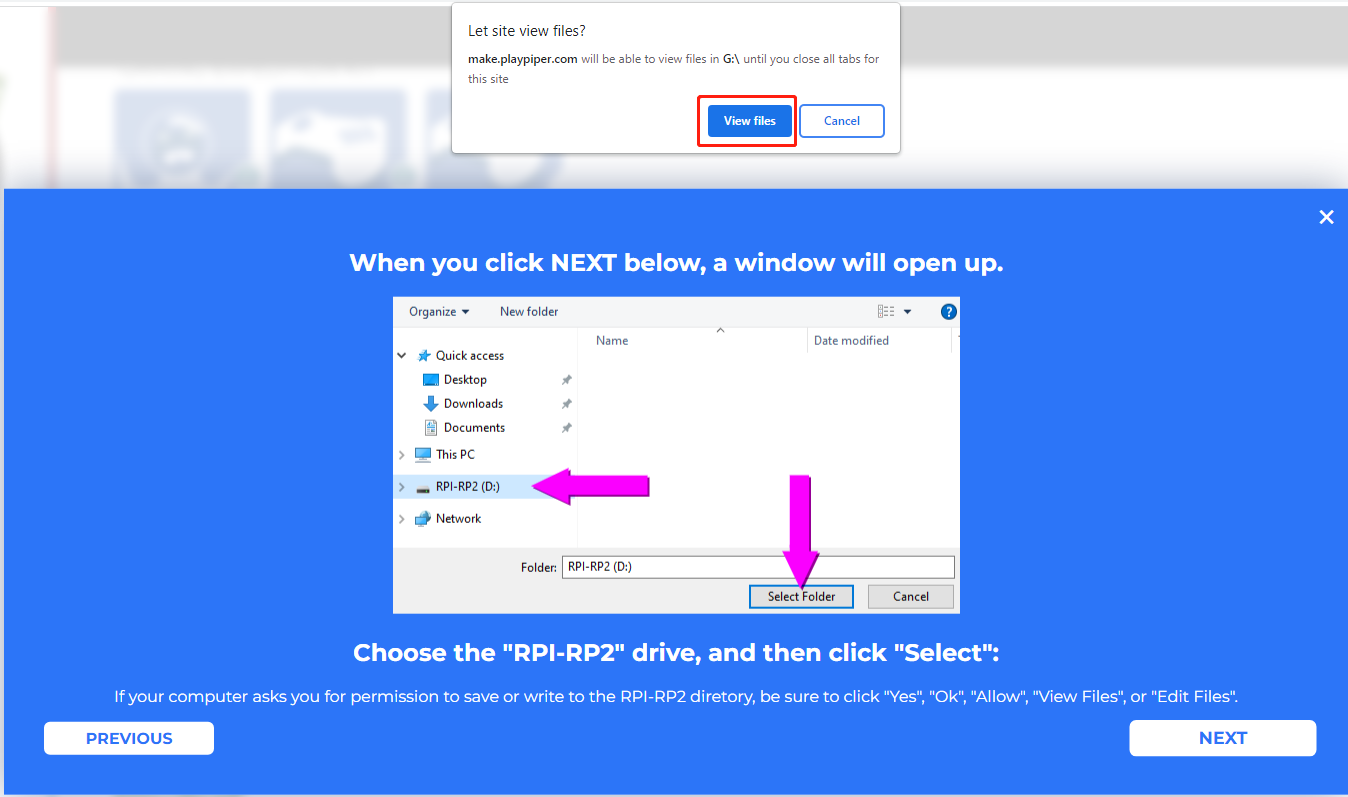

Il tuo Pico W apparirà come un’unità USB, clicca su Next, quindi seleziona l’unità RPI-RP2.
Dopo aver selezionato l’unità RPI-RP2, apparirà una finestra pop-up in alto che ti chiederà di consentire alla pagina web di visualizzare i file.
media6

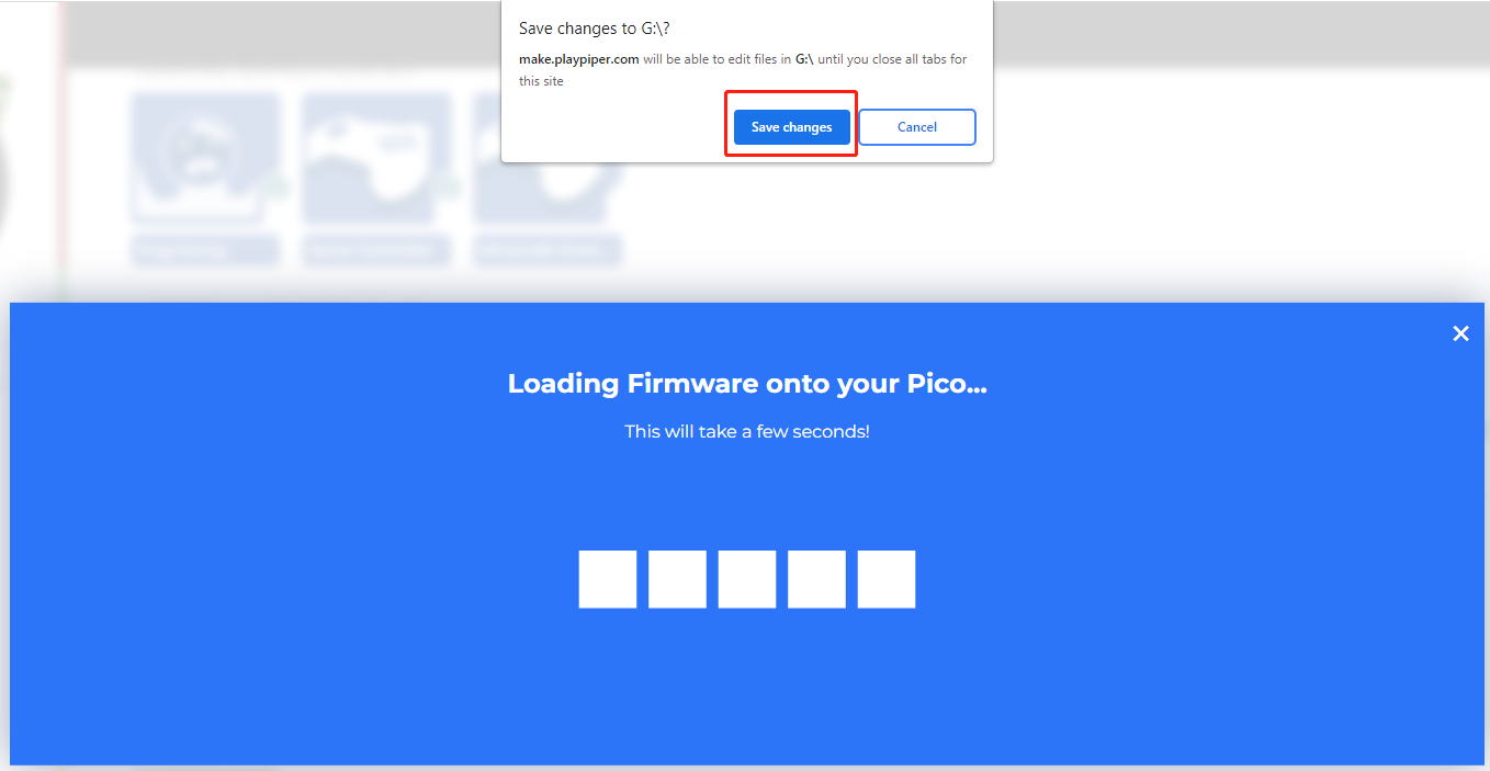

Ora Piper Make caricherà il firmware sul tuo Pico W; ancora una volta, dovrai consentire il salvataggio delle modifiche sull’unità in cui si trova il Pico W.
media7

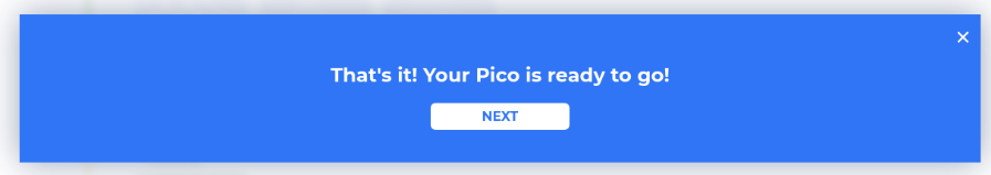

Quando appare questo messaggio, significa che il tuo Pico W è stato configurato e puoi iniziare a utilizzarlo.
media8
