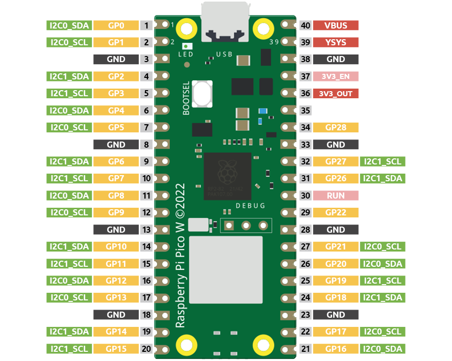

Como bien sabemos, aunque el LCD y otras pantallas enriquecen la interacción entre el usuario y la máquina, todas comparten una debilidad común. Cuando se conectan a un controlador, ocupan múltiples puertos de entrada/salida (IO), lo cual es una limitación si el controlador no cuenta con muchos puertos. Además, esto restringe otras funciones del controlador. Por lo tanto, el LCD1602 con un bus I2C se desarrolló para resolver este problema.
pin_i2c
Aquí utilizaremos la interfaz I2C0 para controlar el LCD1602 y mostrar texto.

Después de que el programa se ejecute, podrás ver dos líneas de texto que aparecerán en el LCD en secuencia y luego desaparecerán.
When the code is running, if the screen is blank, you can turn the potentiometer on the back to increase the contrast.
¿Cómo funciona?
  1. Configuración de la Comunicación I2C
    El módulo machine se utiliza para configurar la comunicación I2C. Se definen los pines SDA (Serial Data) y SCL (Serial Clock) (pines 20 y 21 respectivamente), junto con la frecuencia de I2C (400kHz).
