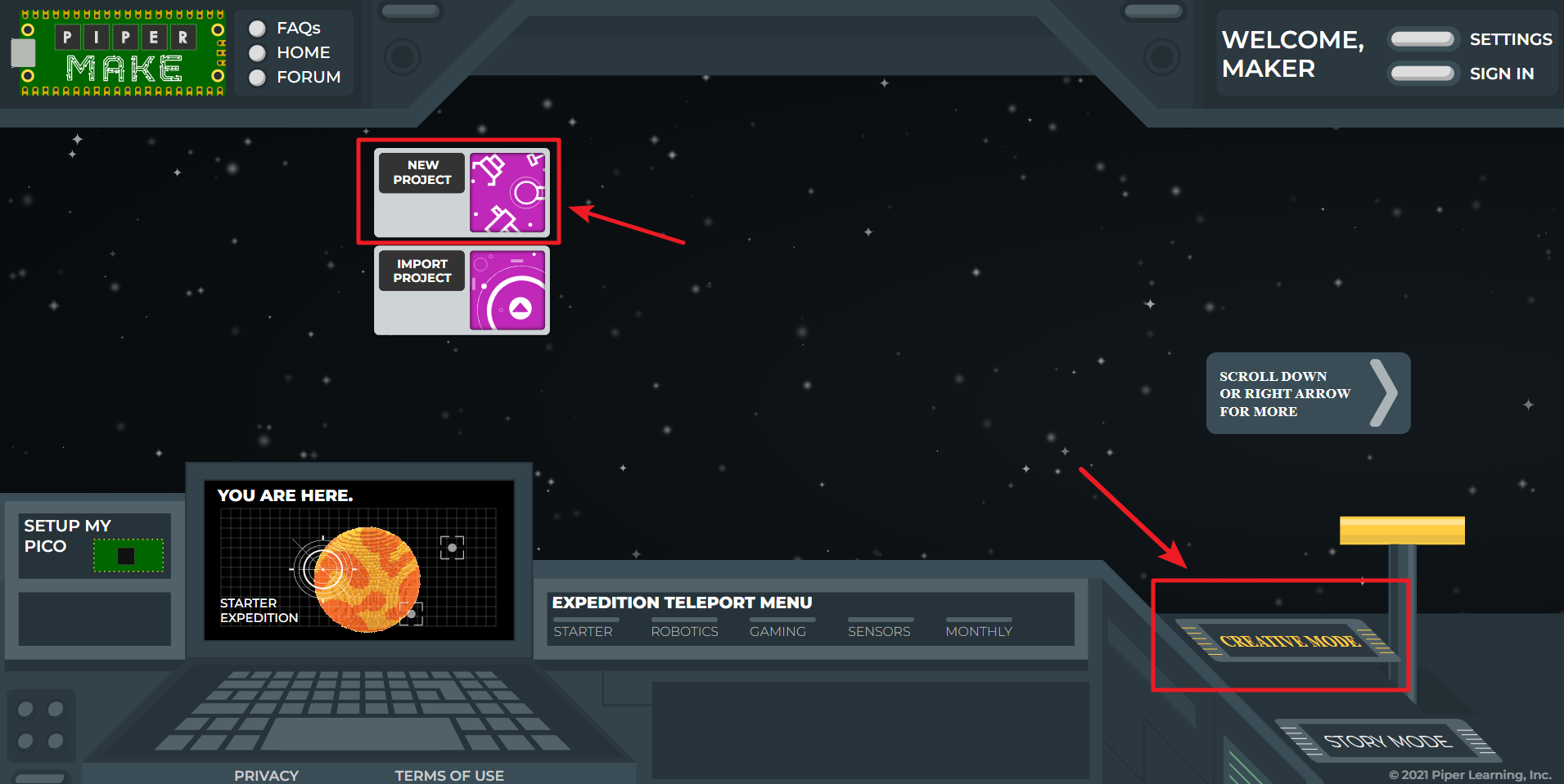

Cambia a CREATIVE MODE y haz clic en el botón New Project. Un nuevo proyecto aparecerá en la sección MY PROJECTS con un nombre aleatorio que puedes cambiar desde la página de programación.

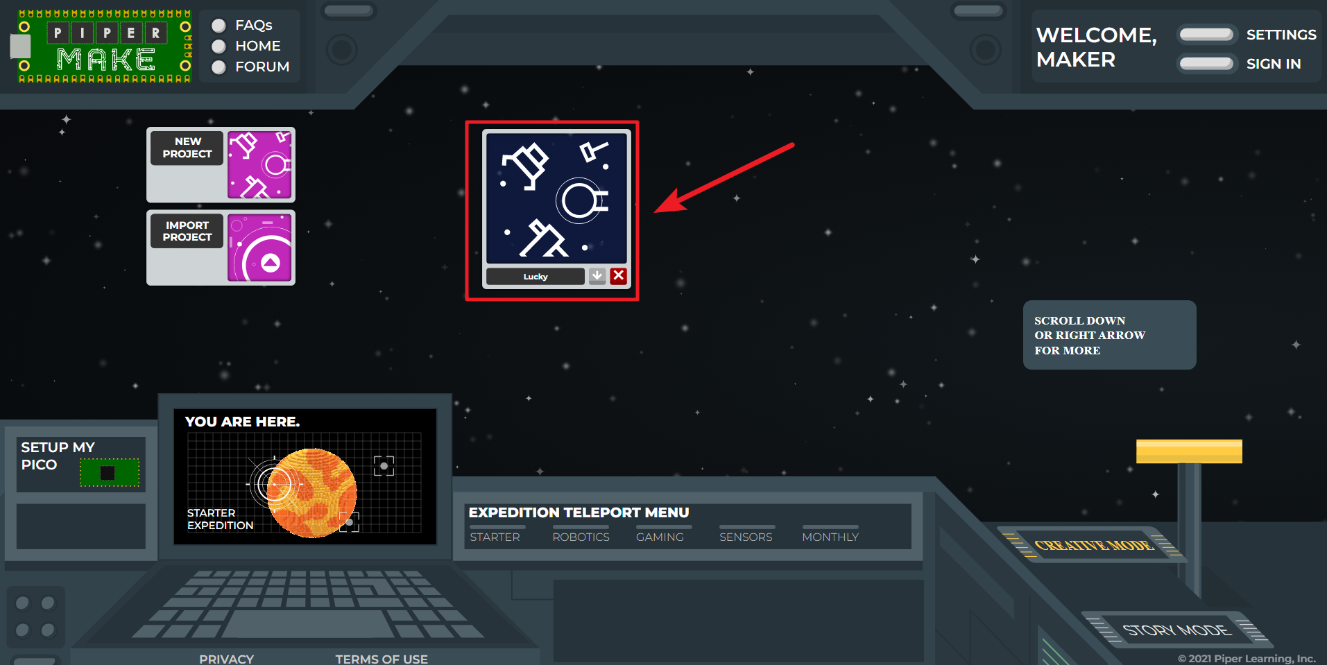

Luego abre el nuevo proyecto que acabas de crear.

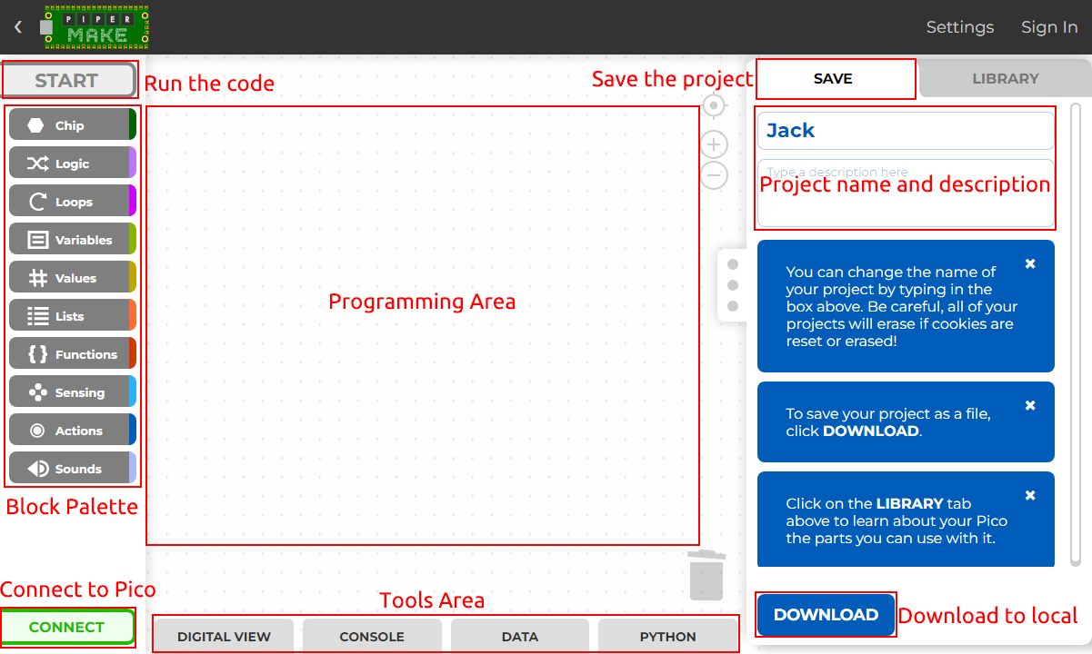

Ahora accede a la página de programación de Piper Make.
piper_intro1
  • START: Se usa para ejecutar el código. Si está en gris, significa que el Pico W no está conectado en este momento.
  • Paleta de Bloques: Contiene diferentes tipos de bloques.
  • CONNECT: Se usa para conectar el Pico W; cuando no está conectado aparece en verde, y al conectarse cambia a DISCONNECT (rojo).
  • Área de Programación: Arrastra los bloques aquí y complétalo apilándolos.
  • Área de Herramientas: Puedes hacer clic en DIGITAL VIEW para ver la distribución de pines del Pico W; visualizar información en CONSOLE; leer datos en DATA y hacer clic en Python para ver el código fuente en Python.
  • Nombre y Descripción del Proyecto: Puedes cambiar el nombre y la descripción del proyecto.
  • DOWNLOAD: Puedes hacer clic en el botón DOWNLOAD para guardarlo localmente. La próxima vez podrás importarlo usando el botón Import Project en la página principal.

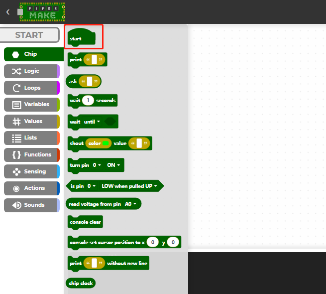

Haz clic en la paleta Chip y arrastra el bloque [start] al Área de Programación.

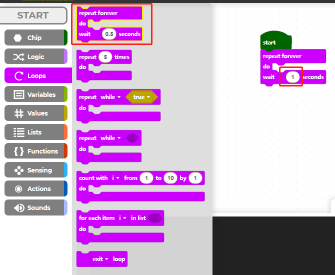

Luego, arrastra el bloque [loop] desde la paleta loops debajo del bloque [start] y establece el intervalo de repetición en 1 segundo.

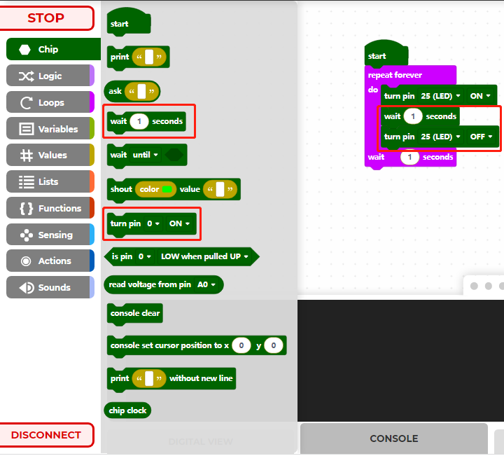

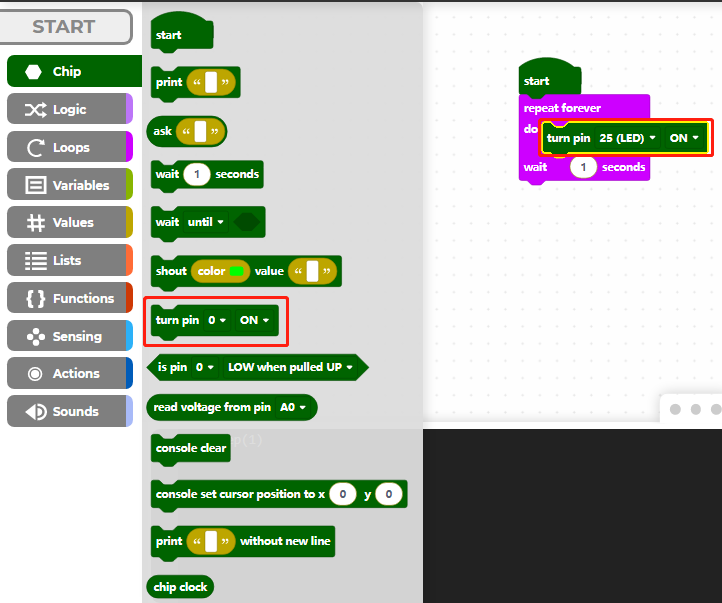

El LED incorporado de la Raspberry Pi Pico está en el pin25, por lo que usaremos el bloque [turn pin () ON/OFF] en la paleta Chip para controlarlo.
media15

Haz clic en el botón START para ejecutar el código y verás el LED del Pico W encenderse. Si el botón está en gris, significa que el Pico W no está conectado; por favor, vuelve a conectarlo.
media166
Luego, apaga el pin25 cada segundo en el ciclo y haz clic nuevamente en START en la esquina superior izquierda, así podrás ver el LED parpadeando.
