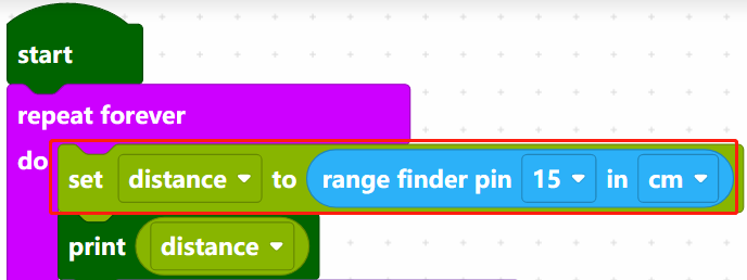

Lee la distancia (en cm) detectada por el ultrasonido y guárdala en la variable [distance].

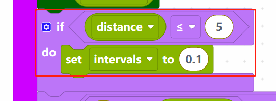

Cuando la distancia es menor o igual a 5, establece el intervalo de la variable [intervals] en 0.1s. La variable [intervals] es el intervalo entre los sonidos del zumbador.

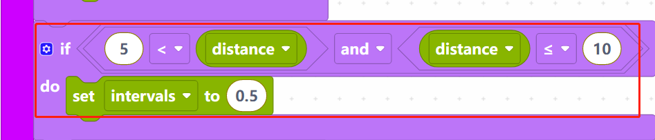

Cuando la distancia es mayor a 5 y menor o igual a 10, ajusta [intervals] a 0.5s.

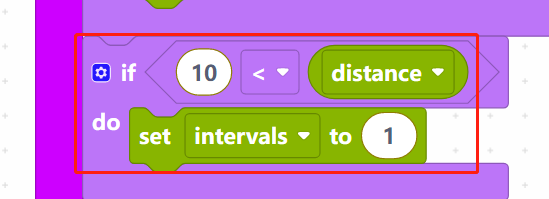

Cuando la distancia es mayor a 10, establece el tiempo de [intervals] en 1s.

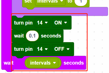

Finalmente, haz que el zumbador emita un sonido cada [intervals] segundos.
