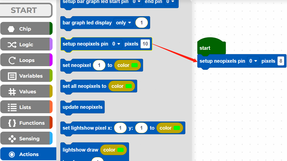

Paso 1: Usa el bloque [setup neopixel pin() pixels()] en el menú Actions para inicializar la tira de LED RGB WS2812. 0 significa que el pin conectado es GP0 y 8 indica que hay 8 LEDs RGB en la tira WS2812 RGB.

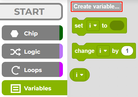

Paso 2: En el menú Variables, haz clic en el botón Create variable para crear una variable llamada i que representará los LEDs en la tira WS2812 RGB.

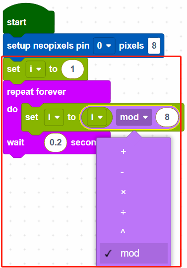

Paso 3: Establece el valor inicial de la variable i en 1 (el LED más cercano a los cables), luego en el bloque [repeat forever] usa [() mod ()] para fijar el valor de i de 0 a 7, por ejemplo: 1 mod 8 = 1… 8 mod 8 =0, 9 mod 8 =1, etc.
  • [() mod ()]: Este es el bloque de operador de módulo, en el menú Loops, selecciona [() = ()] y elige mod.

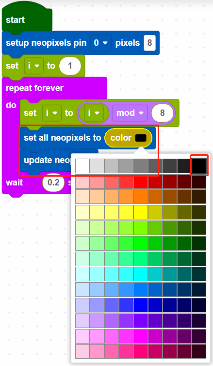

Paso 4: Configura todos los neopixels a negro para apagar todos los LEDs, luego usa [updates neopixels] para actualizar este efecto en la tira de LED RGB WS2812.
neo4
  • [set all neopixels to ()]: Usado para establecer un color en todos los LEDs, hay 13*9 colores; el color en la esquina superior derecha es negro para apagar los LEDs.
  • [updates neopixels]: Actualiza el efecto en la tira de LED RGB WS2812.

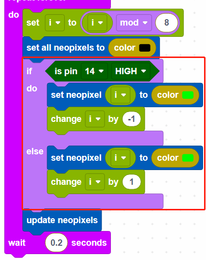

Paso 5: Si el pin14 lee alto, enciende los LEDs de la tira WS2812 RGB uno por uno en verde; de lo contrario, enciéndelos en la dirección opuesta también en verde.
neo5
  • [change () by ()]: Usado para aumentar (positivo) o disminuir (negativo) el valor de una variable en un paso específico.
