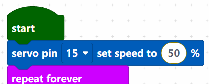

Configura la velocidad de rotación del pin15 (servo) al 15%.
  • [servo pin() set speed to ()%]: Se usa para ajustar la velocidad de rotación del pin del servo, el rango es de 0%~100%.

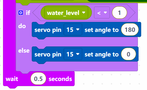

Define el umbral de voltaje en 1. Cuando el voltaje del sensor de nivel de agua es inferior a 1, deja que el servo gire a la posición de 180°; de lo contrario, gira a la posición de 0°.
  • [servo pin () set angle to ()]: Configura el ángulo del pin del servo, el rango es de 0 ~ 180°.
