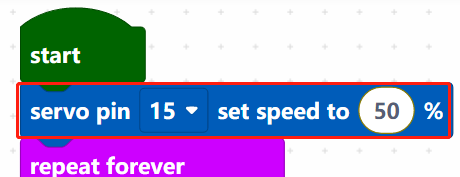

Configura la velocidad de rotación del pin15 (servo) al 15%.

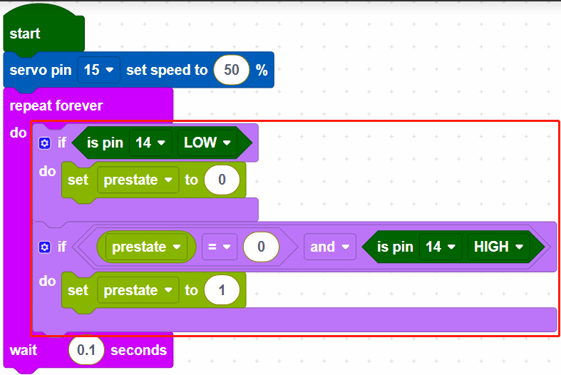

Si GP14 está en bajo, establece la variable [prestate] en 0. Cuando la variable [prestate] es 0 y GP14 cambia a alto (humano detectado), establece la variable [prestate] en 1.
Esto permite que el código principal solo funcione cuando GP14 cambia de bajo a alto, respondiendo una sola vez aunque el módulo PIR siga detectando personas.

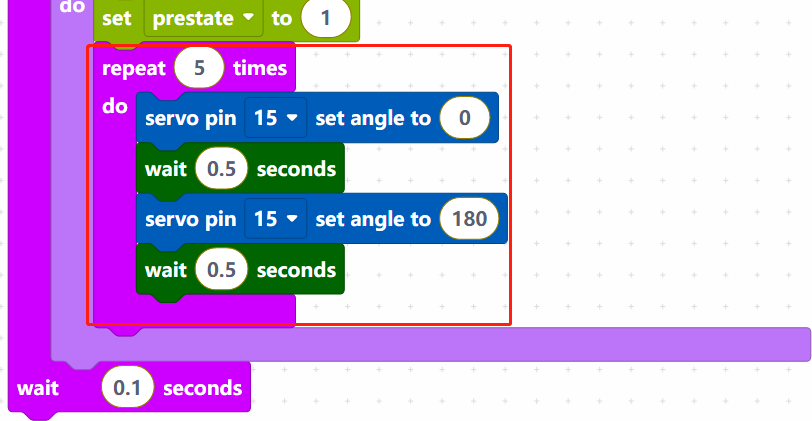

Haz que el servo gire cinco veces en un ciclo de 0 a 180 grados.
  • [repeat () times do]: Repite el código dentro del bloque do un número finito de veces.
