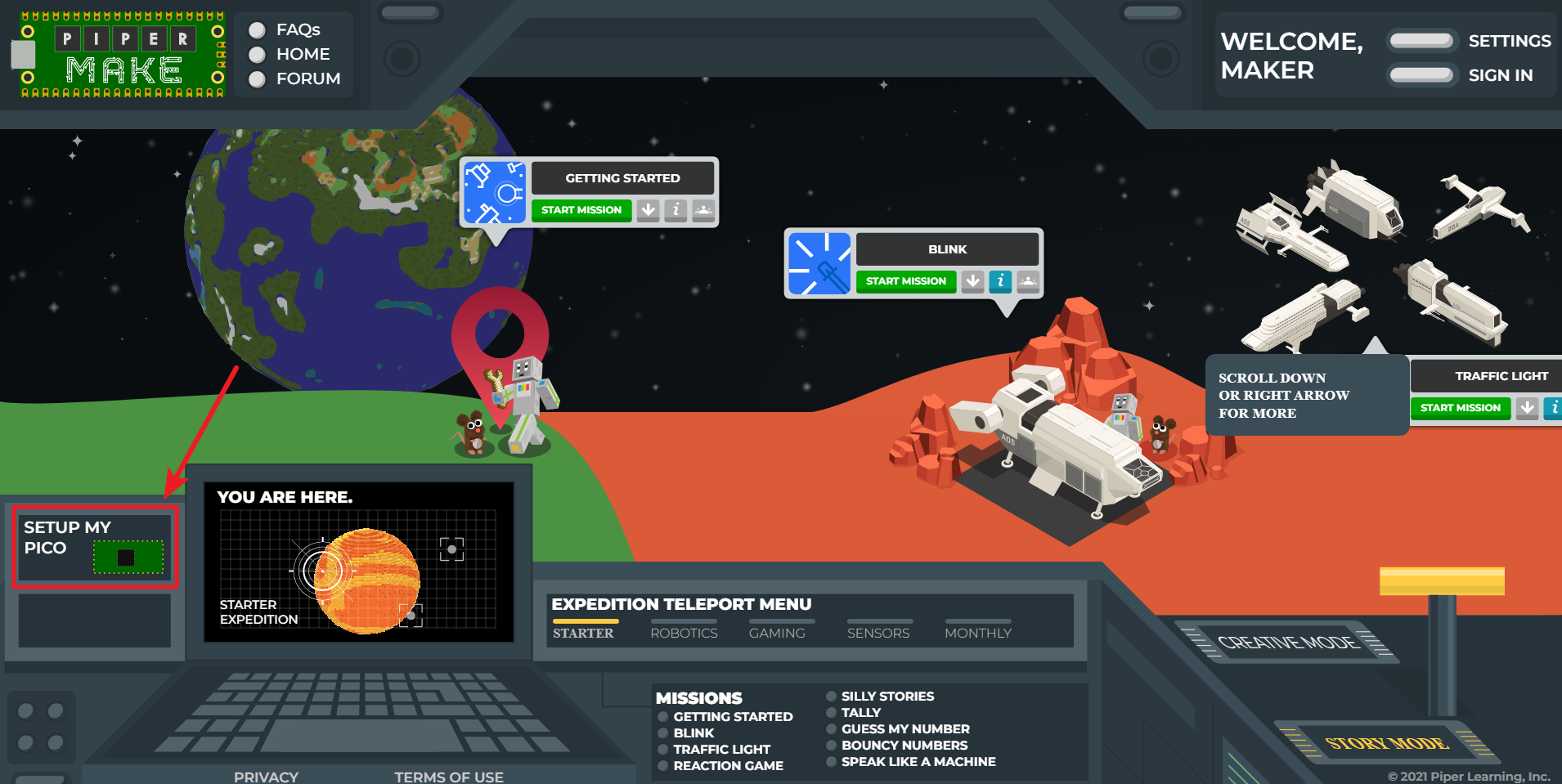

Encuentra el botón SETUP MY PICO, haz clic en él y sigue las instrucciones para configurarlo.

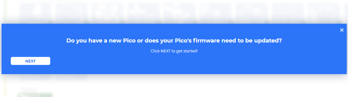

Haz clic en Next para comenzar la configuración de tu Pico W. Aunque ya lo hayas configurado antes, estos son los mismos pasos que debes seguir para actualizar el firmware de tu Pico W.

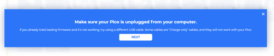

En este paso, asegúrate de que tu Pico W esté desconectado de la computadora, ya que deberá conectarse de una forma específica en el siguiente paso. Asegúrate de que tu cable pueda manejar tanto energía como datos, ya que muchos cables micro USB solo transmiten energía.

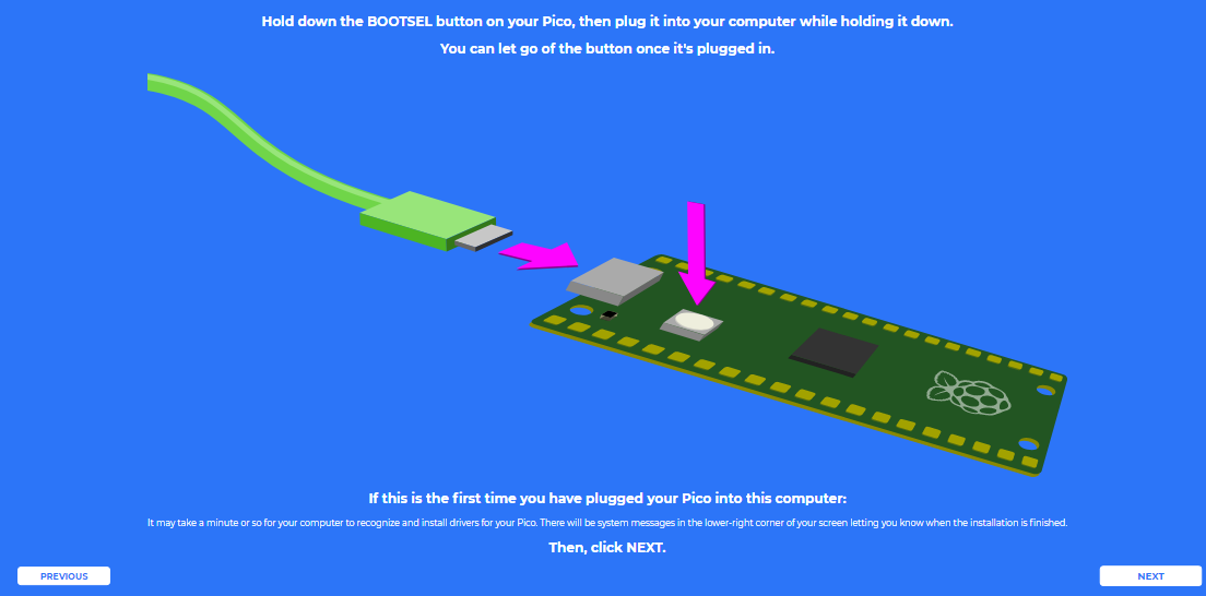

Ahora, mantén presionado el botón RST (blanco) en el Pico W y conéctalo a tu computadora. Una vez conectado, puedes soltar el botón.
media5

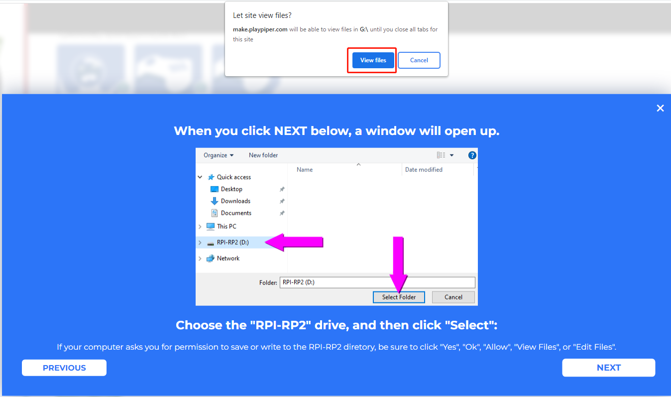

Tu Pico W aparecerá como una unidad USB; haz clic en Next y selecciona la unidad RPI-RP2.
Después de seleccionar la unidad RPI-RP2, aparecerá una ventana emergente en la parte superior en la que deberás permitir que la página web acceda a los archivos.

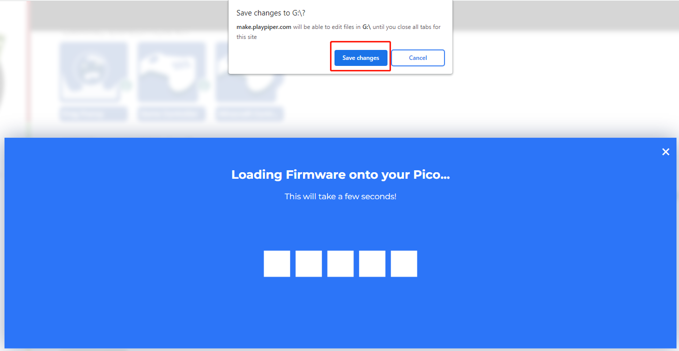

Ahora Piper Make cargará el firmware en tu Pico W; nuevamente, necesitarás permitir guardar los cambios en la unidad donde está ubicado el Pico W.

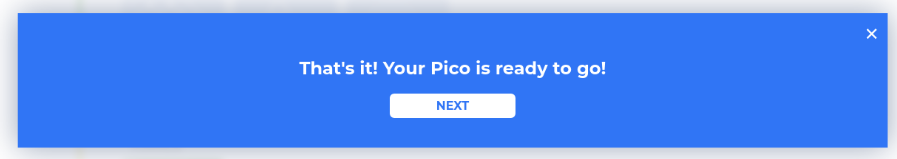

Cuando aparezca este mensaje, significa que tu Pico W está configurado y puedes empezar a usarlo.
media8
