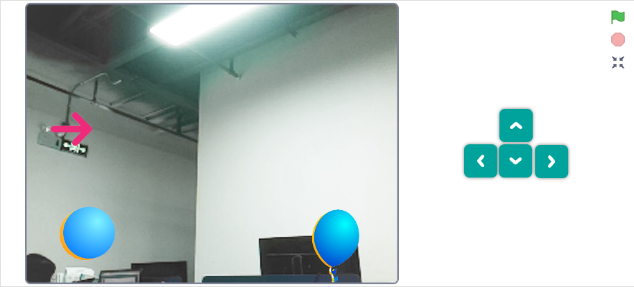

すべてのピースをマスターしました。それでは、それらを組み合わせましょう!学んだすべてを統合して、ライブカメラビュー、移動制御、カメラチルトを備えた完全機能のマーズローバーを作成します。
3つの素晴らしいシステムを統合します:
結果は?GalaxyRVRの完全制御!カメラコントロール用のボタンをクリックし、矢印キーで運転します。

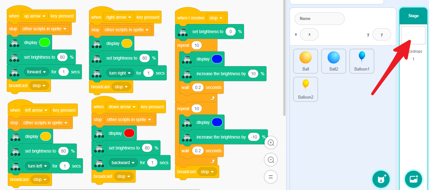

移動&照明システム
ローバーの動きにカラフルなライトを追加しましょう!これらは GalaxyRVRの信号灯を実際に使ってみよう セクションですでにコーディングしています。
このコードは背景セクションに配置することをお勧めします。これにより、スプライトコードから分離され、すべてがより整理されます。
../_images/13.ccc_code_in_stage.png

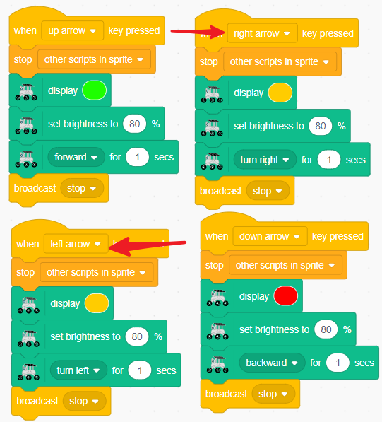

  1. 前進時にローバーを 緑色 に光らせます。
    ../_images/13.ccc_light_forward.png
  2. 後退時にローバーを 赤色 に光らせます。
    ../_images/13.ccc_light_backfwd.png
  3. 左折または右折時にローバーを 黄色 に光らせます。
    ../_images/13.ccc_light_left_right.png

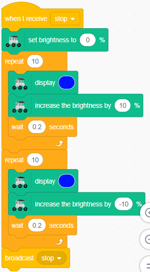

  4. ローバーが停止しているときに青い呼吸灯効果を作成します。
    ../_images/13.ccc_light_breath.png
完全な背景コードは次のようになります:
../_images/11_camera_backdrops.png

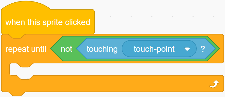

  3. 矢印に触れている間実行されるループを作成します。
    ../_images/6_animate_repeat_touching.png

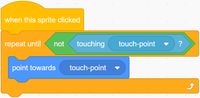

  4. ドラッグすると、矢印が指の方向を向くようにします。
    ../_images/10_servo_arrow_point_toward.png

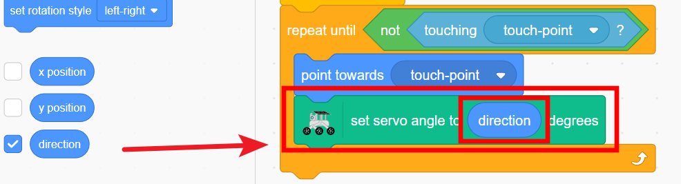

  5. 矢印の方向をカメラ角度に接続します。矢印を回してカメラを動かしましょう!
    ../_images/10_servo_arrow_angle_direction.png

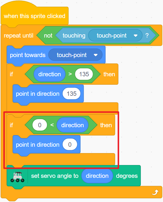

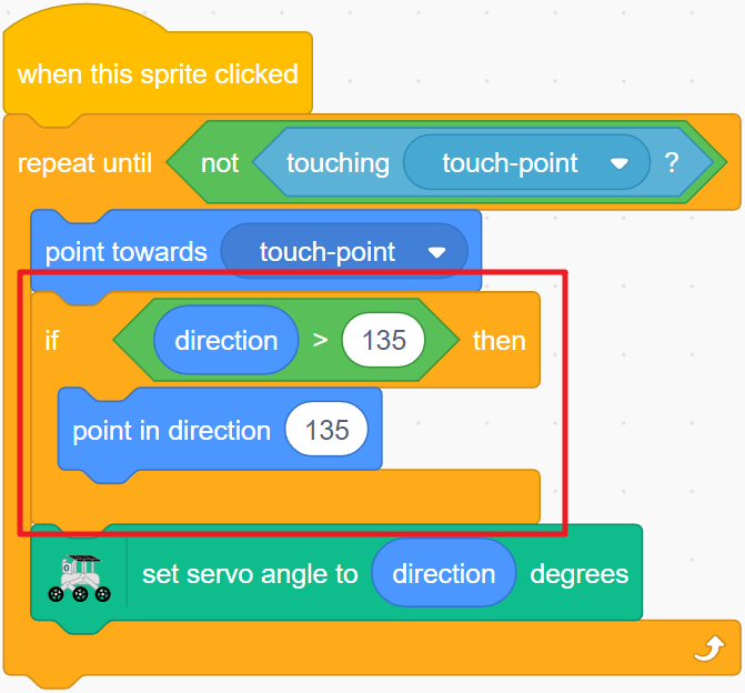

  6. カメラを0~135度の範囲に保つための制限を設定します。
    ../_images/10_servo_arrow_135.png ../_images/10_servo_arrow_0.png
矢印に触れてドラッグし、ローバーのカメラを狙いましょう!制御しにくい場合は矢印を大きくしてください。
GalaxyRVRの完全制御
これでマーズローバーを完全に制御できるようになりました!以下は、完全なGalaxyRVRの操作方法です:
../_images/13_camera_go_all2.png
ローバーの操作:
  • 矢印キーを使って前進、後退、旋回
  • Ballスプライトをクリックしてライブカメラビデオのオン/オフを切り替え
  • BalloonスプライトをクリックしてカメラLEDライトのオン/オフを制御
  • 矢印スプライトをドラッグしてカメラを上下に傾ける
すべての機能を一緒にテスト:
  • ローバーからのライブカメラ映像を見ながら走行
  • 各動作を知らせる色付きのライトに注目
  • カメラを傾けてさまざまな角度から物体を観察する練習
  • LEDライトを使って明るい場所と暗い場所の両方で探検してみる
