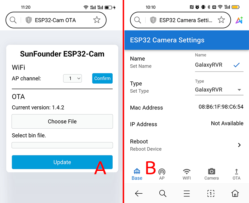

  5. モバイルデバイスでウェブブラウザを開き、http://192.168.4.1 にアクセスして ESP32 CAM OTA 更新ページを開きます。
このページでは、2つのインターフェースのいずれかで OTA アップグレードオプションが表示されます。ファームウェアのバージョンに応じて、バージョン A(前者)とバージョン B(後者)が表示されます。表示されたインターフェースに応じて、対応するアップグレード手順を選択してください。
_images/firmware_access_ab.png

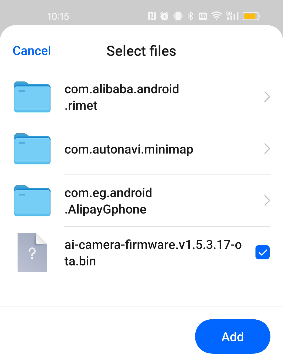

  1. OTA ページでファームウェアファイルを選択し、更新を開始します:
    • デバイスから先ほどダウンロードした ai-camera-firmware-vX.X.X-ota.bin ファイルを選択し、Add をクリックします。

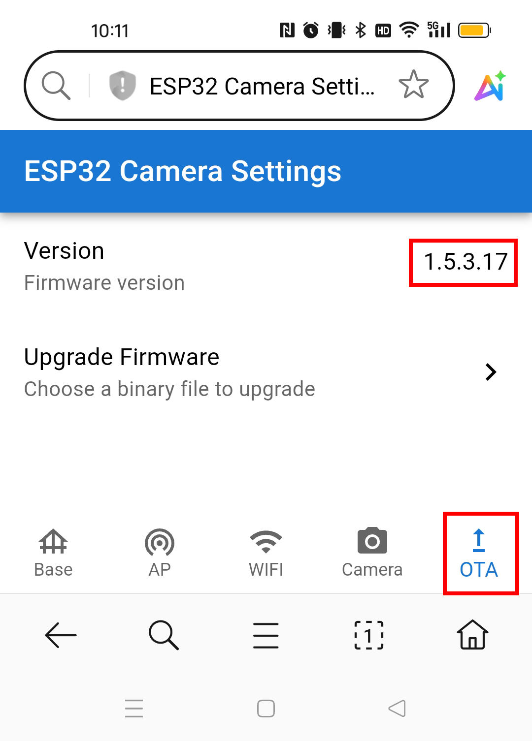

  1. OTA ページで、ウェブページに表示されている現在のファームウェアバージョンを確認します。
    • バージョン番号が 1.5.1 より新しい場合 、更新は必要ありません。残りの手順をスキップして、クイックプレイ に直接進んでください。
    • バージョンが 1.5.1 以下の場合 、更新を続けてください。
    _images/firmware_version.jpg

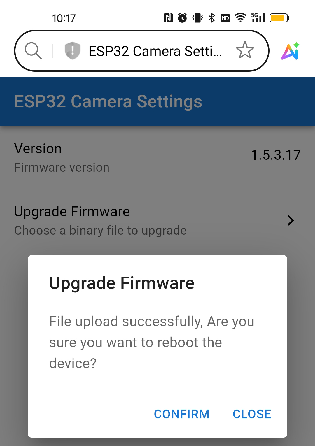

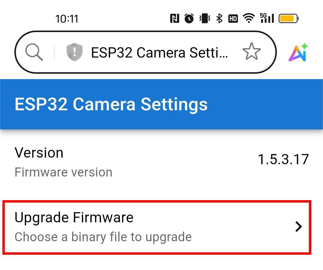

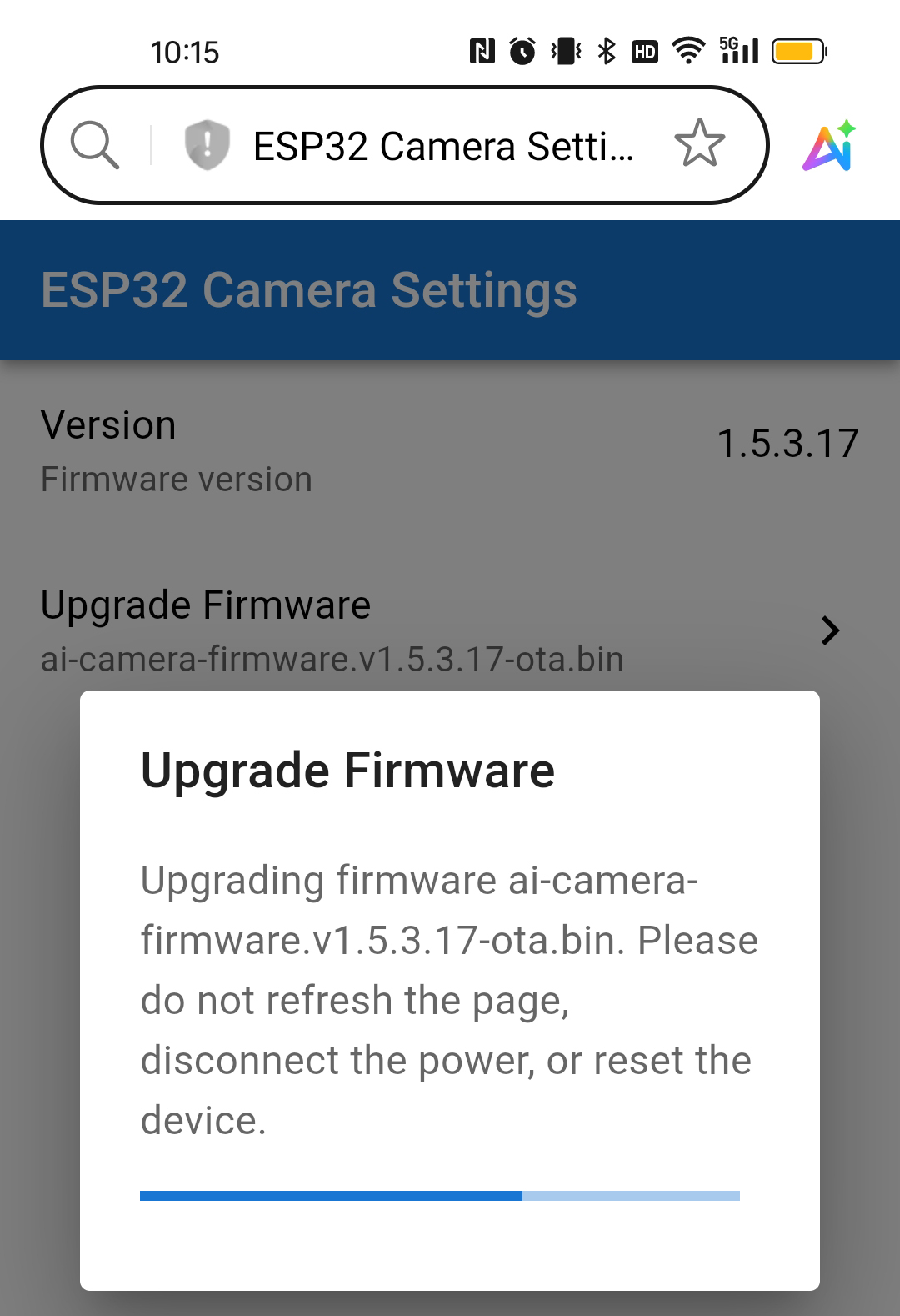

  2. Upgrade Firmware をタップし、ファームウェアファイルを選択して更新の完了を待ちます:
    • Upgrade Firmware ボタンをタップし、先ほどデバイスにダウンロードした ai-camera-firware.ino.x.x.x.bin ファイルを選択します。
    • 更新はすぐに開始され、通常1〜2分かかります。完了したら CONFIRM を選択して GalaxyRVR を再起動します。

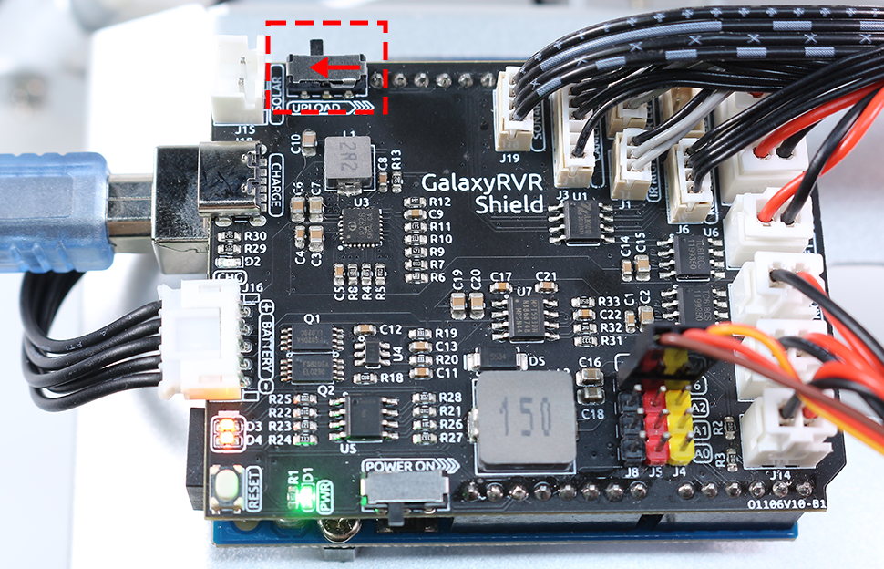

  1. USB A-B ケーブル(USB Type-C ではありません)で Arduino をコンピューターに接続し、モードスイッチを Upload に切り替えます。
    _images/camera_upload.png
