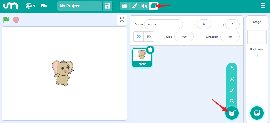

  3. インターフェースの右下隅にある スプライトを選択 ボタンをタップして、4つのオプションを表示します。
    ../_images/5_create_sp.png
  4. 小さな画面では、このボタンを表示するために別の画面に切り替える必要がある場合があります。
    ../_images/5_create_sp0.png

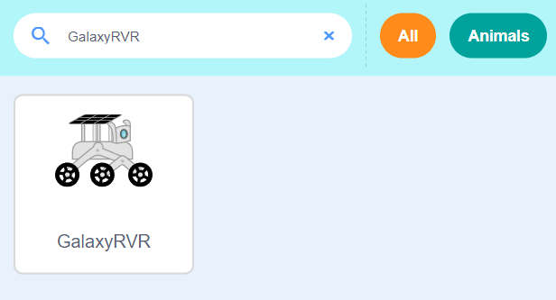

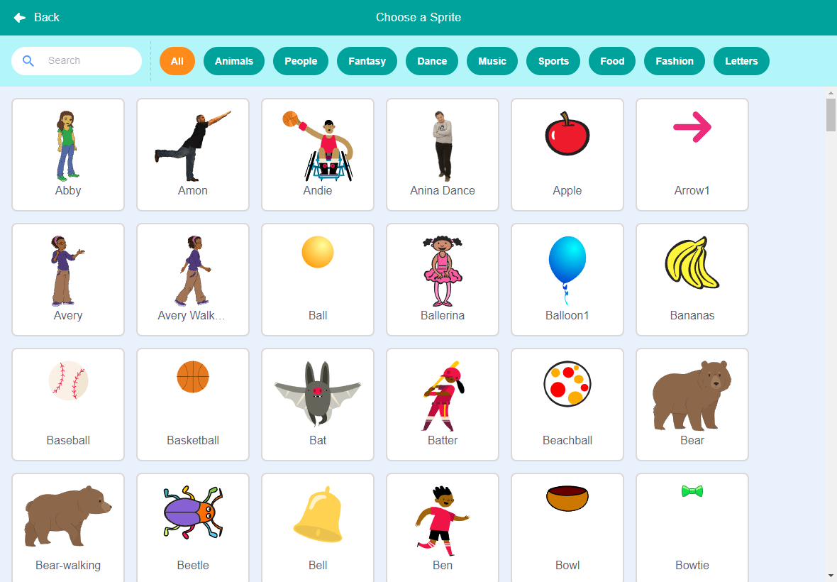

  1. スプライトを選択 (虫眼鏡アイコン)をタップして、スプライトライブラリを開きます。
    ../_images/5_sp_list.png
  2. ライブラリから GalaxyRVR を見つけて選択します。
    ../_images/1_choose_galaxyrvr.png

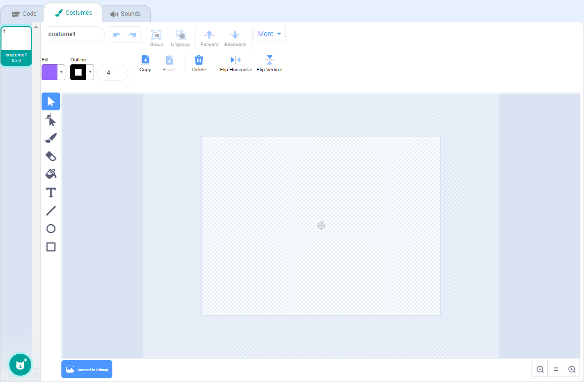

  1. ペイント (ブラシアイコン)をタップして、新しいスプライトを作成します。ここでは 火星 のスプライトを描きます。
    ../_images/5_create_custom.png

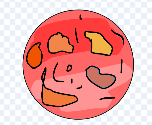

  2. 円ツール を使用して、惑星を表す円を描きます。
    ../_images/5_create_custom1.png
  3. ポインターツール を使用して、円をキャンバスの中央に移動します。このステップは重要です。スプライトの座標と移動はその中心に基づくためです。
    ../_images/5_create_custom2.png

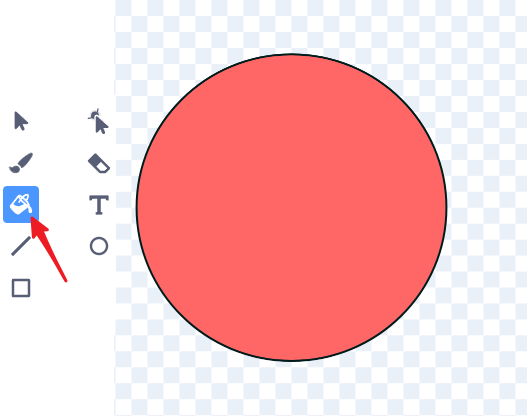

  4. 塗りつぶしツール を使用して、円を赤く塗りつぶします。
    ../_images/5_create_custom3.png
  5. ブラシツール を選択し、ブラシサイズを大きくして、適切な塗りつぶし色でテクスチャを追加します。
    ../_images/5_create_custom_pen.png
  6. 色が適切でない場合は、塗りつぶし色を変更して、再度 塗りつぶしツール を使用します。
    ../_images/5_create_custom5.png
  7. 再度 ブラシツール を選択し、サイズを2に設定し、色を黒に変更して、火星にクレーターを描きます。
    ../_images/5_create_custom6.png
  8. 塗りつぶしツール を使用して、クレーターを適切な色で塗りつぶします。
    ../_images/5_create_custom7.png

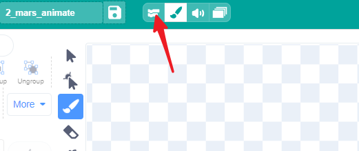

  9. 完了したら、 コードインターフェース に戻ります。
    ../_images/5_create_custom8.png
  10. 小さな画面の場合は、アイコンをクリックしてコードインターフェースに戻ります。
    ../_images/5_create_custom8.1.png

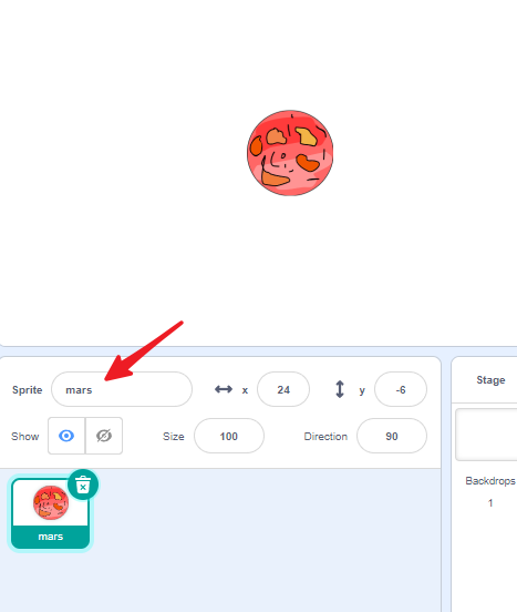

  11. ステージに火星のスプライトが表示されます。 名前を変更する ことを忘れないでください。
    ../_images/5_create_custom9.png

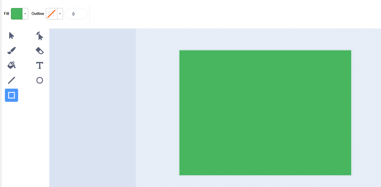

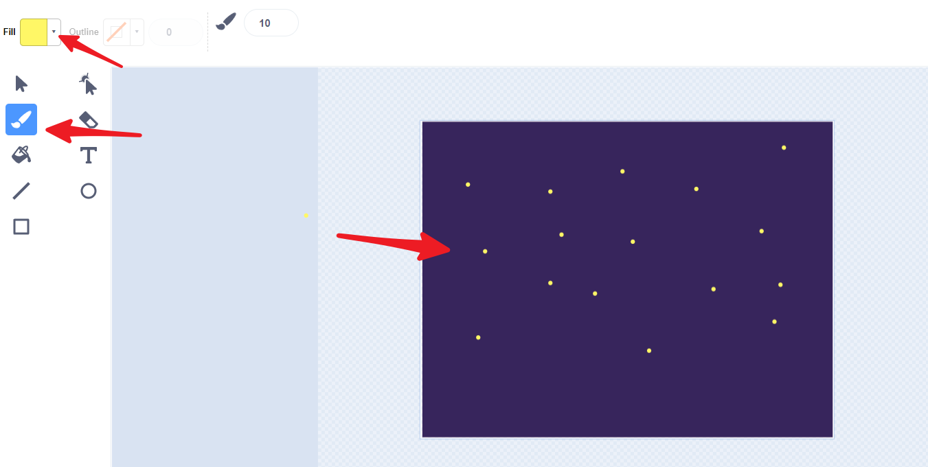

  3. キャンバスに長方形を描きます。
    ../_images/6_jump_rect.png

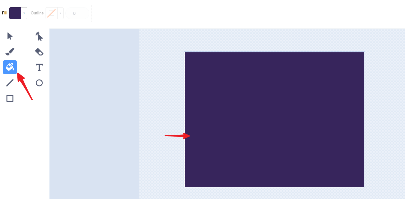

  4. 塗りつぶしツール を使用して、暗い色で塗りつぶします。
    ../_images/6_jump_fill.png
  5. ブラシツール を使用して、星をいくつか追加します。
    ../_images/6_jump_paint.png

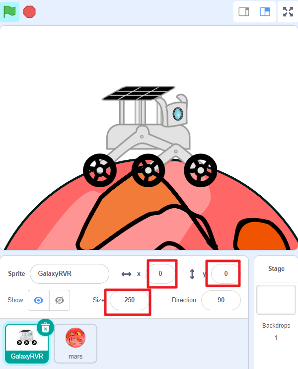

  2. 両方のスプライトのサイズと位置を調整します。
    • GalaxyRVRスプライトを (0, 0) に設定し、GalaxyRVRがその表面に立っているように火星を配置します。
    ../_images/6_jump_place.png

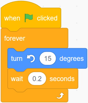

  4. 回す ブロックと 待つ ブロックをドラッグして、火星を連続的に回転させます。
    ../_images/6_jump_mar_turn.png
  5. 緑色の旗をクリックすると、火星が反時計回りに回転するのを見ることができます。

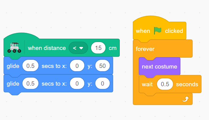

  4. 次のコスチューム ブロックと 待つ ブロックをドラッグして、GalaxyRVRを連続的にアニメーションさせます。
    ../_images/6_jump_mar_next.png

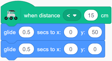

  5. 距離 ブロックをドラッグします。これは超音波モジュールが障害物(例:手)を検出したときにトリガーされます。
    ../_images/6_jump_when.png
  6. 2つの 行う ブロックをドラッグし、最初のブロックのy値を変更して、スプライトが跳ね上がってから落下するようにし、ジャンプ効果を作成します。
    ../_images/6_jump_glide.png
  7. GalaxyRVRスプライトの完全なコードは次のようになります。
    ../_images/6_jump_mar_rvr_all.png
これで、緑色の旗をクリックしてアニメーションを開始します。超音波モジュールの前に手をかざして障害物をシミュレートすると、GalaxyRVRスプライトがジャンプして回避します。
