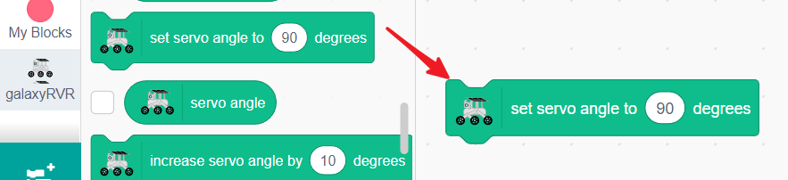

  3. サーボ角度を 90 度に設定 ブロックをドラッグします。クリックするとローバーが正面を向きます。
    ../_images/10_servo_set_angle.png

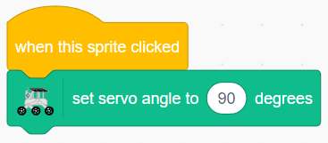

  3. サーボ角度を 90 度に設定 を追加して、カメラを再び正面に向けます。
    ../_images/10_servo_when_90.png

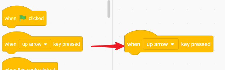

  4. 上下のコントロールを追加します。「上向き矢印キーが押されたとき」と「下向き矢印キーが押されたとき」ブロックをドラッグします。
    ../_images/10_servo_when_up.png

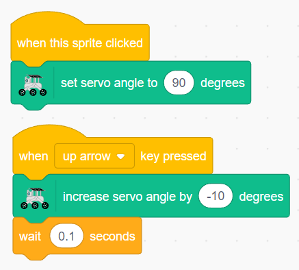

  5. 上矢印が角度を減らす(見上げる)ようにプログラムします。
    ../_images/10_servo_when_up2.png

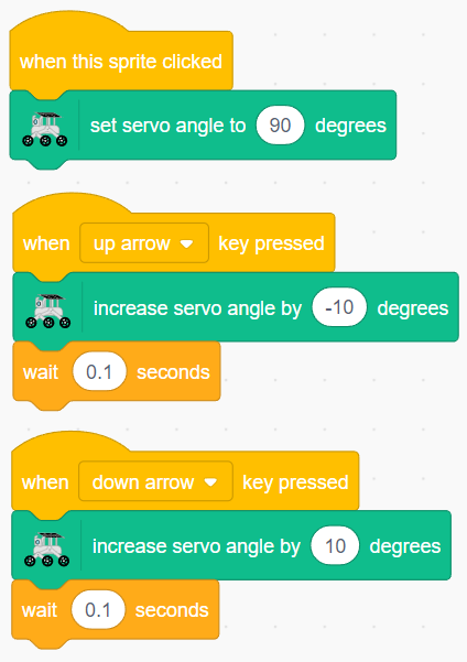

  6. 下矢印が角度を増やす(見下ろす)ようにプログラムします。
    ../_images/10_servo_when_down.png
全画面ボタンをクリックして、コントロールを開始しましょう!矢印キーを使ってローバーの視点を調整し、スプライトをクリックしてリセットします。あなたはカメラオペレーターです!
