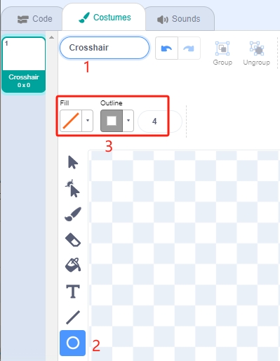

  • コスチューム ページに移動します。** 円** ツールを使用し、塗りつぶしの色を削除して、輪郭の色と幅を設定します。
    ../../_images/shooting_paint_cross1.png

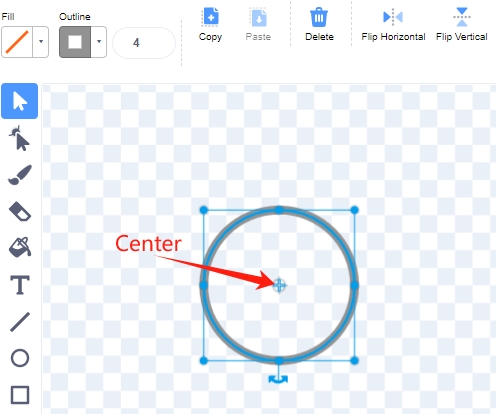

  • ツールで円を描きます。描画後、** 選択** ツールを使用して、円の中心をキャンバスの中心に合わせます。
    ../../_images/shooting_paint_cross2.png

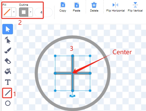

  • ツールで、円の中に十字線を描きます。
    ../../_images/shooting_paint_cross3.png

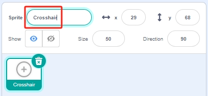

  • 最後に、 コード ページに戻り、スプライトの名前を「Crosshair」に変更します。
    ../../_images/shooting_paint_cross4.png

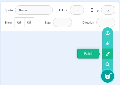

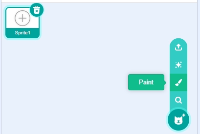

  • 同様に、 スプライト ボタンを選択し、** ペイント** をクリックします。
    ../../_images/shooting_paint_target1.png

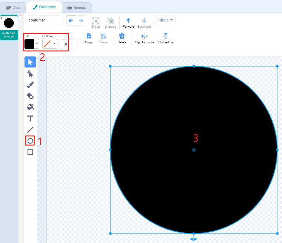

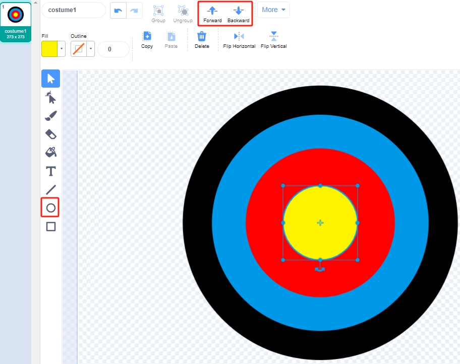

  • コスチューム ページに入ります。** 円** ツールを使用し、黒色を選択して輪郭を削除し、大きな円を描きます。
    ../../_images/shooting_paint_target3.png
  • 同じ方法で追加の円を描き、それぞれ異なる色にします。 前方へ または ** 後方へ** ツールを使用して重なり合う円の位置を調整し、すべての円の原点がキャンバスの中心に合うようにします。
    ../../_images/shooting_paint_target4.png

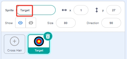

  • コード ページに戻り、このスプライトの名前を「Target」に変更します。
    ../../_images/shooting_paint_target5.png

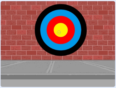

3. 背景を追加する

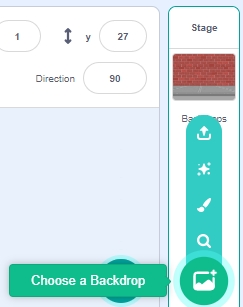

  • できれば色が控えめで、 Target スプライトの色と一致しない適切な背景を追加します。ここでは Wall1 背景を選択しました。
    ../../_images/shooting_choose_backdrop.png
  • Target スプライトと Crosshair スプライトの位置とサイズを調整します。
    • Crosshair スプライトが Target スプライトの上に重なるように、最初に Target スプライトを移動し、次に Crosshair を移動します。
    • CrosshairTarget スプライトの色のリング間のスペースよりも小さくする必要があります。
    ../../_images/shooting_choose_backdrop1.png

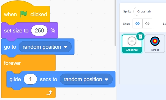

  • Crosshair スプライトの位置とサイズをランダム化し、予測不能に動くようにします。
    ../../_images/shooting_script_cross.png

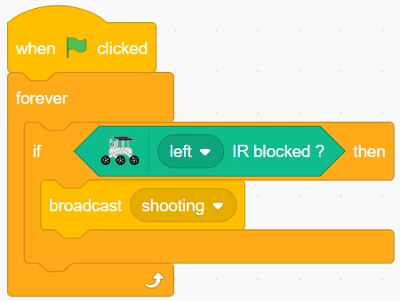

  • 左側の障害物回避モジュールが遮られると、メッセージ(shooting)がブロードキャストされます。
    ../../_images/shooting_script_cross1.png

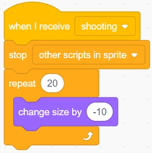

  • shooting メッセージを受信すると、スプライトは動きを停止し、徐々に縮小します。これが弾丸の発射をシミュレートしています。

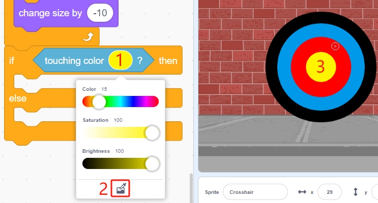

  • [色に触れた] ブロックを使用して、ショットの位置を判定します。
    ../../_images/shooting_script_cross3.png

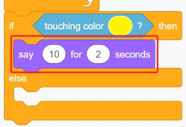

  • ショットが黄色い円の内側に入った場合、スコア 10 を報告します。
    ../../_images/shooting_script_cross4.png

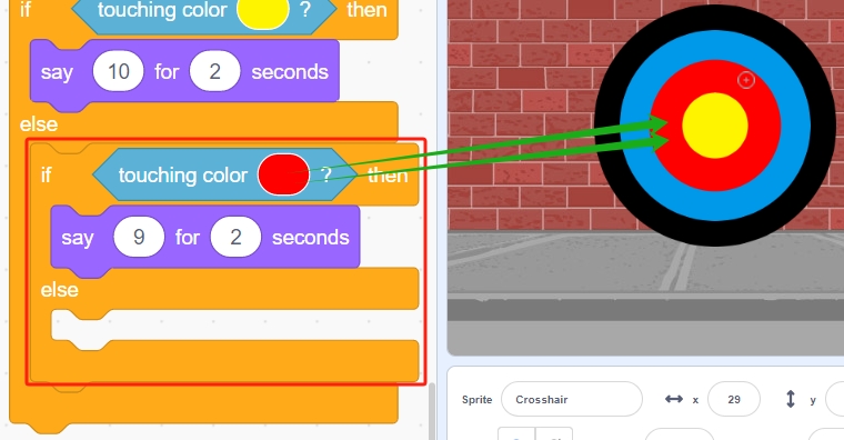

  • ショットが赤い円の内側に入った場合、スコア 9 を報告します。同様に、[色に触れた] ブロックを使用して赤い円の色に一致させます。
    ../../_images/shooting_script_cross5.png

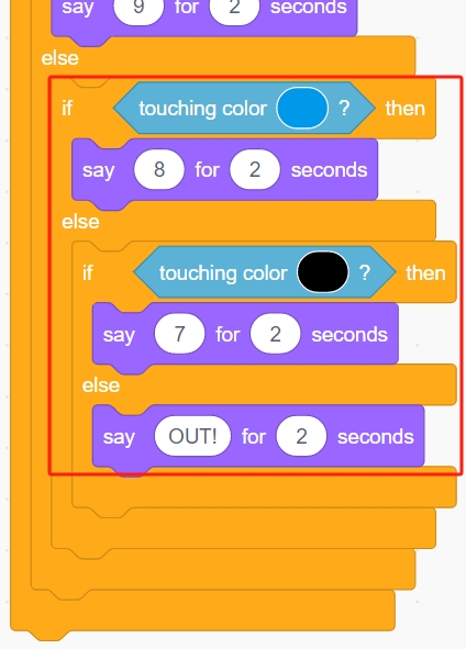

  • 同じ方法を使用して弾丸の着弾位置を確認します。 Target スプライトに当たらなかった場合は、ミスとなります。
    ../../_images/shooting_script_cross6.png
