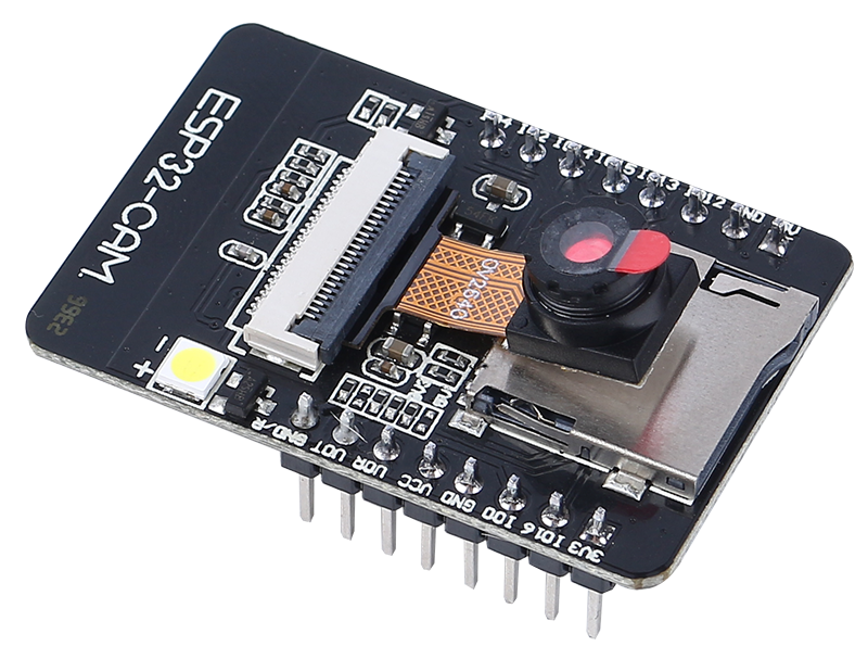

ローバーの目:ESP32 CAM
ESP32 CAMをご紹介します。ローバーの強力な視覚システムです!この素晴らしいモジュールは、ローバーに超スマートな目を与えるようなものです。
../_images/esp32_cam2.png
ESP32 CAMは2つの信じられないことを行います:
  1. ローバーが見ているものの 写真やビデオを撮影
  2. その ビデオを直接スマートフォンやコンピュータに送信
まるでローバーと一緒に火星にいるようです!ローバーが見るすべてをリアルタイムで見ることができます。ローバーの目を通して探検を始める準備はできましたか?

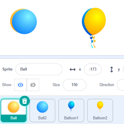

カメラ制御ボタンの作成
  1. カメラコントロールパネルを作りましょう!4つのスプライトを作成して整然と配置します。
    ../_images/11_camera_4.png

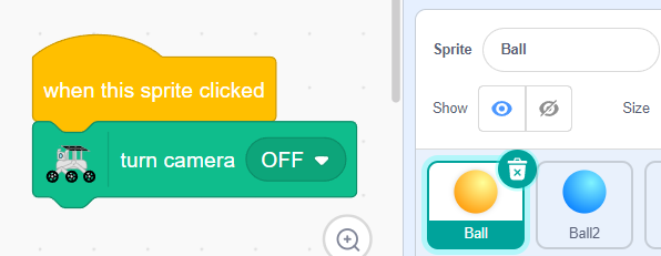

    • Ball 1:カメラをOFF
    ../_images/11_camera_1sp.png

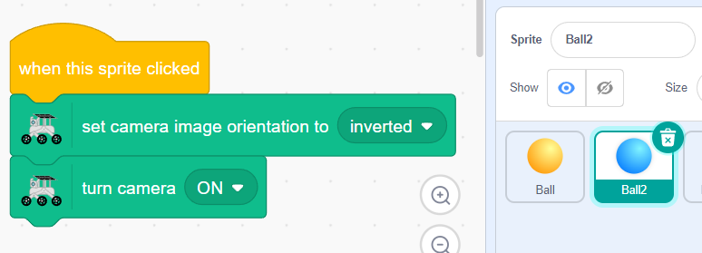

    • Ball 2:カメラをONにして向きを設定
    ../_images/11_camera_2sp.png

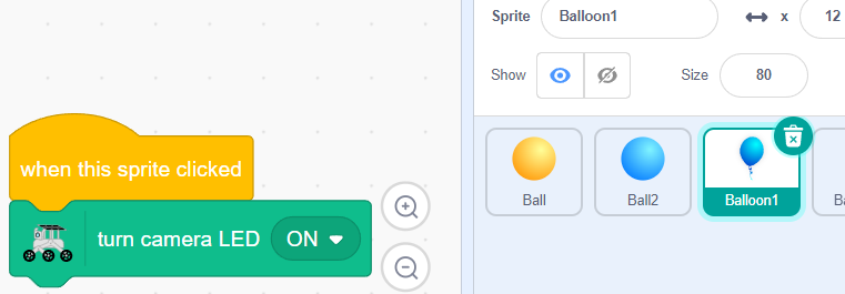

    • Balloon 1:LEDをON
    ../_images/11_camera_3sp.png

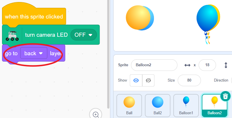

    • Balloon 2:LEDをOFF
    ../_images/11_camera_4sp.png

  4. 各スプライトに 最背面に行く を追加します。1つのボタンをクリックすると次のボタンが表示され、クールなトグル効果が生まれます。
    ../_images/11_camera_layer.png
