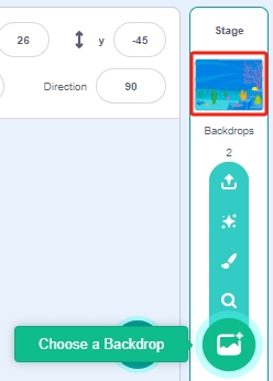

  • 背景を選ぶ ボタンを使用して、 Underwater 背景を選択します。

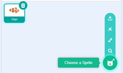

  • 元のスプライトを削除し、 Fish スプライトを選択します。
    ../../_images/fish_choose_fish.png

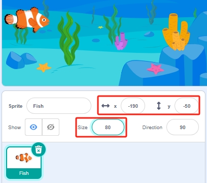

  • Fish スプライトのサイズと位置を調整します。
    ../../_images/fish_set_fish.png

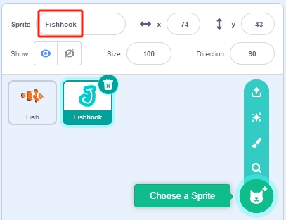

  • スプライトを選ぶ から Glow-J スプライトを追加し、名前を「Fishhook」に変更します。
    ../../_images/fish_choose_j.png

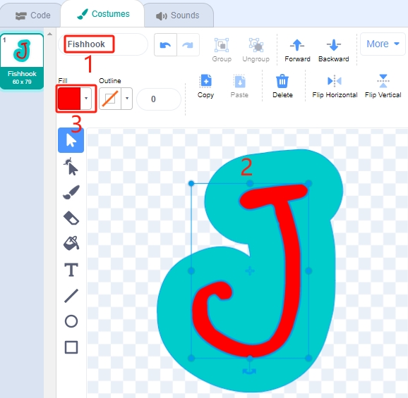

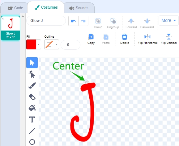

  • Glow-J スプライトの ** コスチューム** ページに移動し、名前を Fishhook に変更します。内側の白い「J」を選択し、色を赤に変更します。
    ../../_images/fish_set_j1.png
  • 外側のシアン色の塗りつぶしを削除し、幅を狭くします。フックの上部が中心点に合っていることを確認します。
    ../../_images/fish_set_j2.png

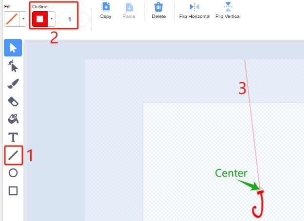

  • 線ツール を使用して、中心点から上向きにステージの外まで伸びる線を描きます。
    ../../_images/fish_set_j3.png

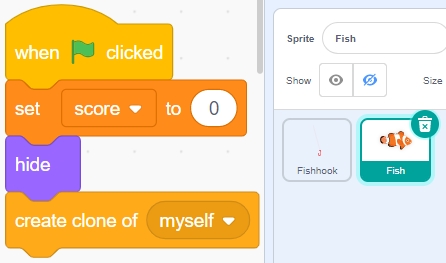

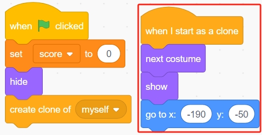

  • 変数 score を作成して釣った魚の数を保存し、このスプライトを非表示にしてクローンを作成します。
    ../../_images/fish_script_fish1.png
  • Fish スプライトのクローンを表示し、コスチュームを切り替えて、初期位置を設定します。
    ../../_images/fish_script_fish2.png

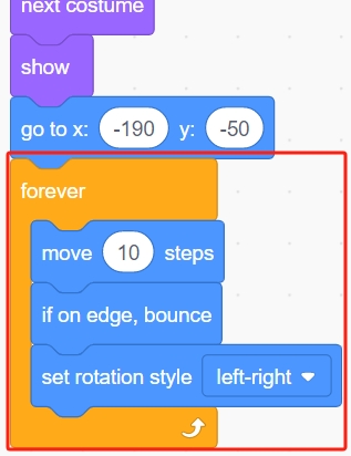

  • Fish スプライトのクローンが左右に移動し、ステージの端に触れると跳ね返るようにします。
    ../../_images/fish_script_fish3.png

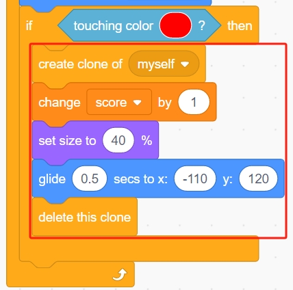

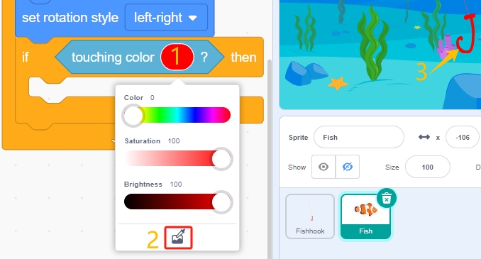

  • Fish スプライトのクローンが釣りの状態(赤くなったとき)に Fishhook スプライトに触れた場合。
    ../../_images/fish_script_fish4.png
  • スコア(変数 score)を 1 増やし、スコアアニメーションを表示します(40% 縮小してスコアボードの位置に素早く移動し、消滅します)。同時に、新しい魚(新しい Fish スプライトのクローン)を作成してゲームを続行します。

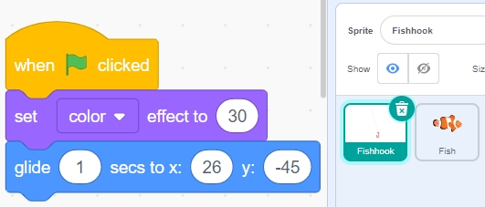

  • 緑色の旗がクリックされたら、スプライトの色効果を 30(黄色)に設定し、初期位置を設定します。

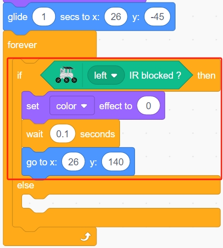

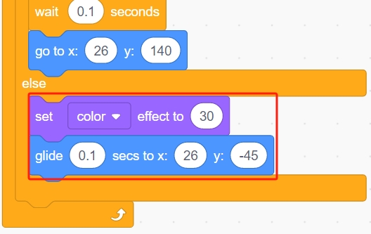

  • 手が左側の赤外線モジュールを遮ったら、色効果を 0(赤色、釣り状態開始)に設定し、0.1 秒待ってから、 Fishhook スプライトをステージの上部に移動します。
    ../../_images/fish_script_hook2.png
