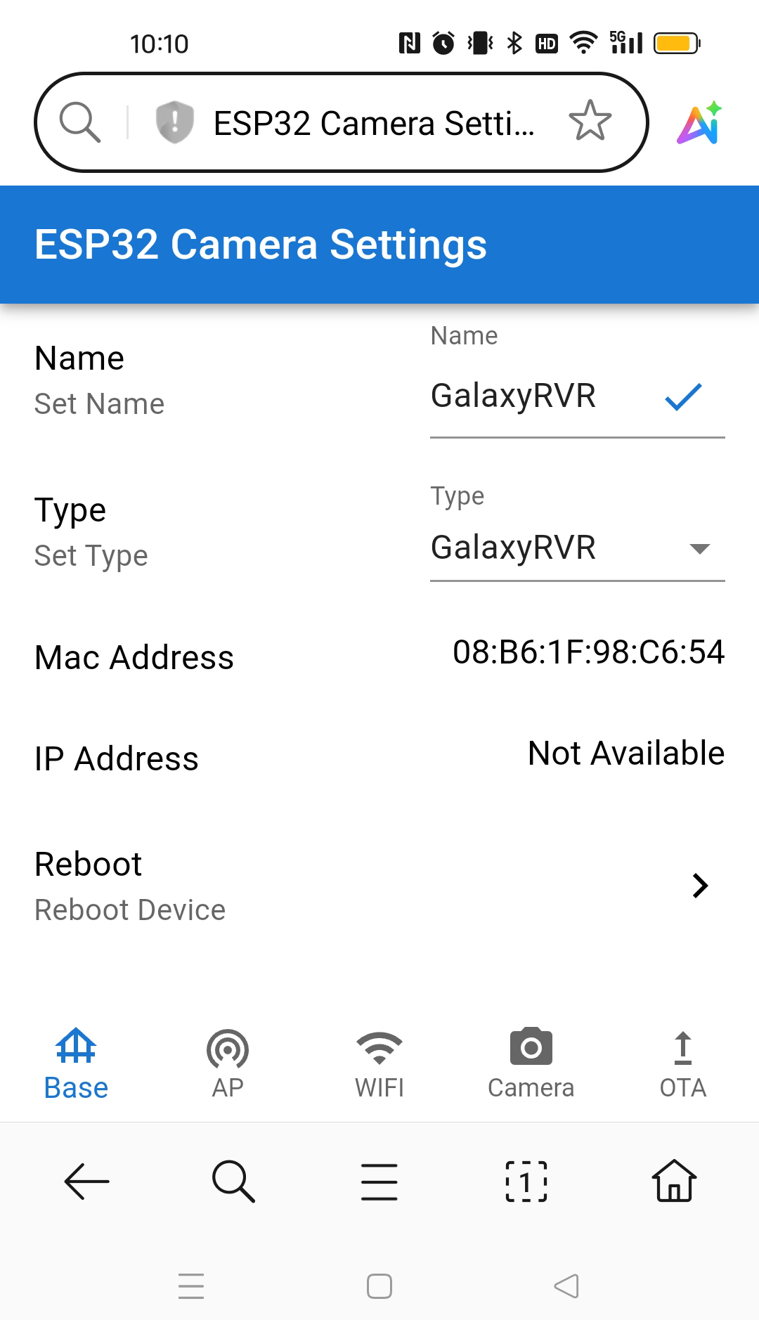

  3. モバイルデバイスで Web ブラウザを開き、アドレス http://192.168.4.1 にアクセスします。これにより、ESP32-CAM ファームウェア更新ポータルが開きます。
    _images/firmware_access.jpg

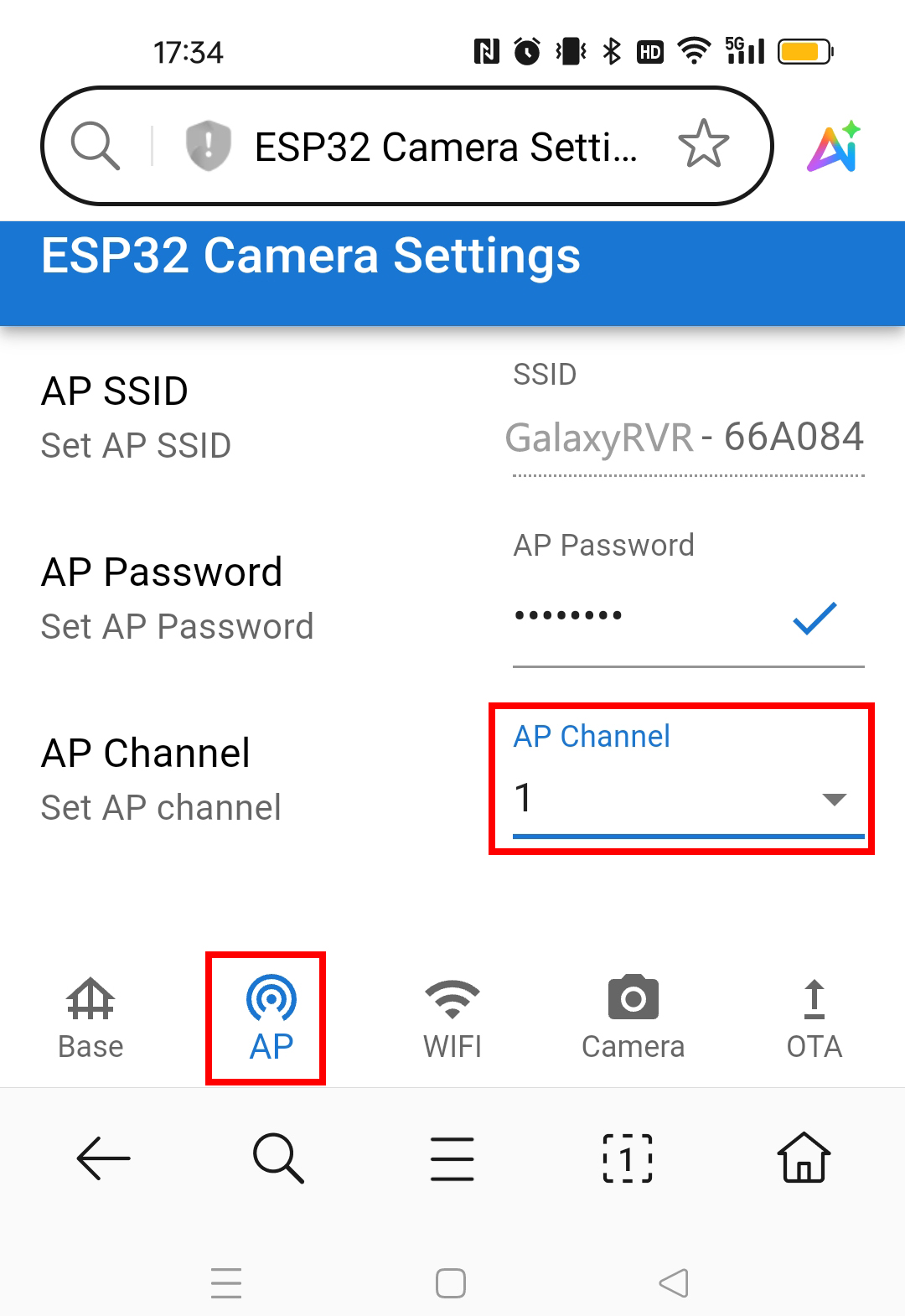

  4. AP ページで、別のチャンネルを選択します。
    • デフォルトのチャンネルは 1 です。新しいチャンネルを選択する際は、1〜2 チャンネルずつスキップしてください(例:チャンネル 1 から 3、必要に応じて 5 へ)。
    _images/fap_ap_channel.jpg

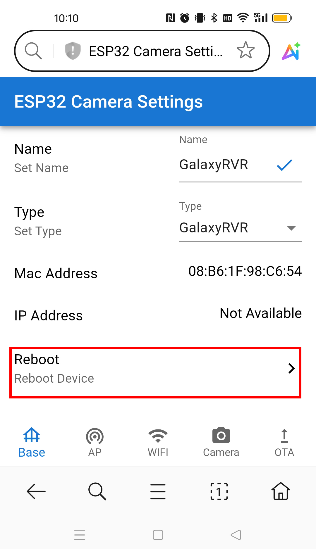

  5. Base ページに戻り、Reboot ボタンをクリックして GalaxyRVR を再起動します。GalaxyRVR は通常の動作準備が整いました。
    _images/faq_firmware_reboot.png

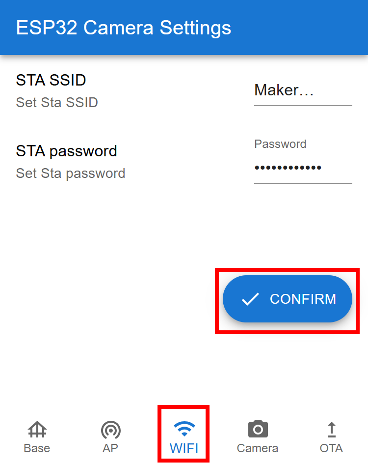

  4. WiFi ページで、自宅の Wi-Fi ネットワーク名(SSID)とパスワードを入力します。
    _images/faq_wifi.png
  5. CONFIRM ボタンをタップします。
    • GalaxyRVR が自宅の Wi-Fi への接続を試みます。
    • 接続が成功すると、回転アイコンが停止し、チェックマークが表示されます。

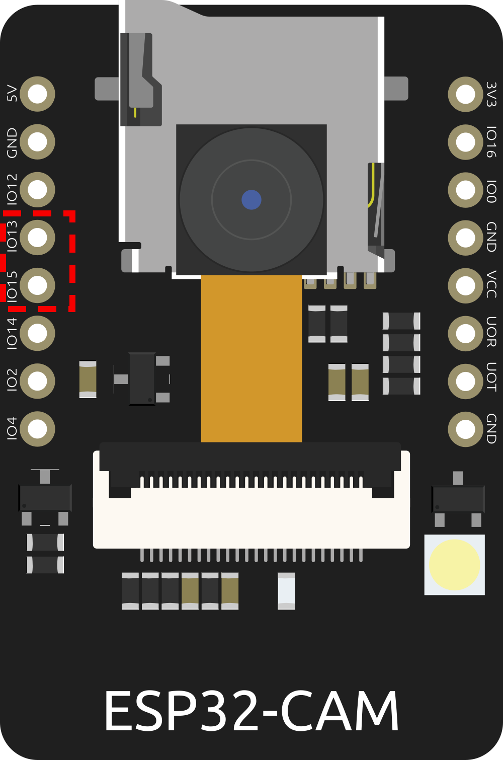

これを解決するには、ESP32 CAM の IO13 ピンと IO15 ピンをショート(短絡)して、保存されているデータをクリアし、工場出荷時の設定に復元する必要があります:
  1. GalaxyRVR の電源スイッチをオフにします。
  2. ESP32 CAM モジュールの IO13 ピンと IO15 ピンの位置を確認します。
    _images/esp32cam_io1315.png
  3. ジャンパーワイヤーまたはピンセットを使用して、IO13 ピンと IO15 ピンをショート(接続)します。

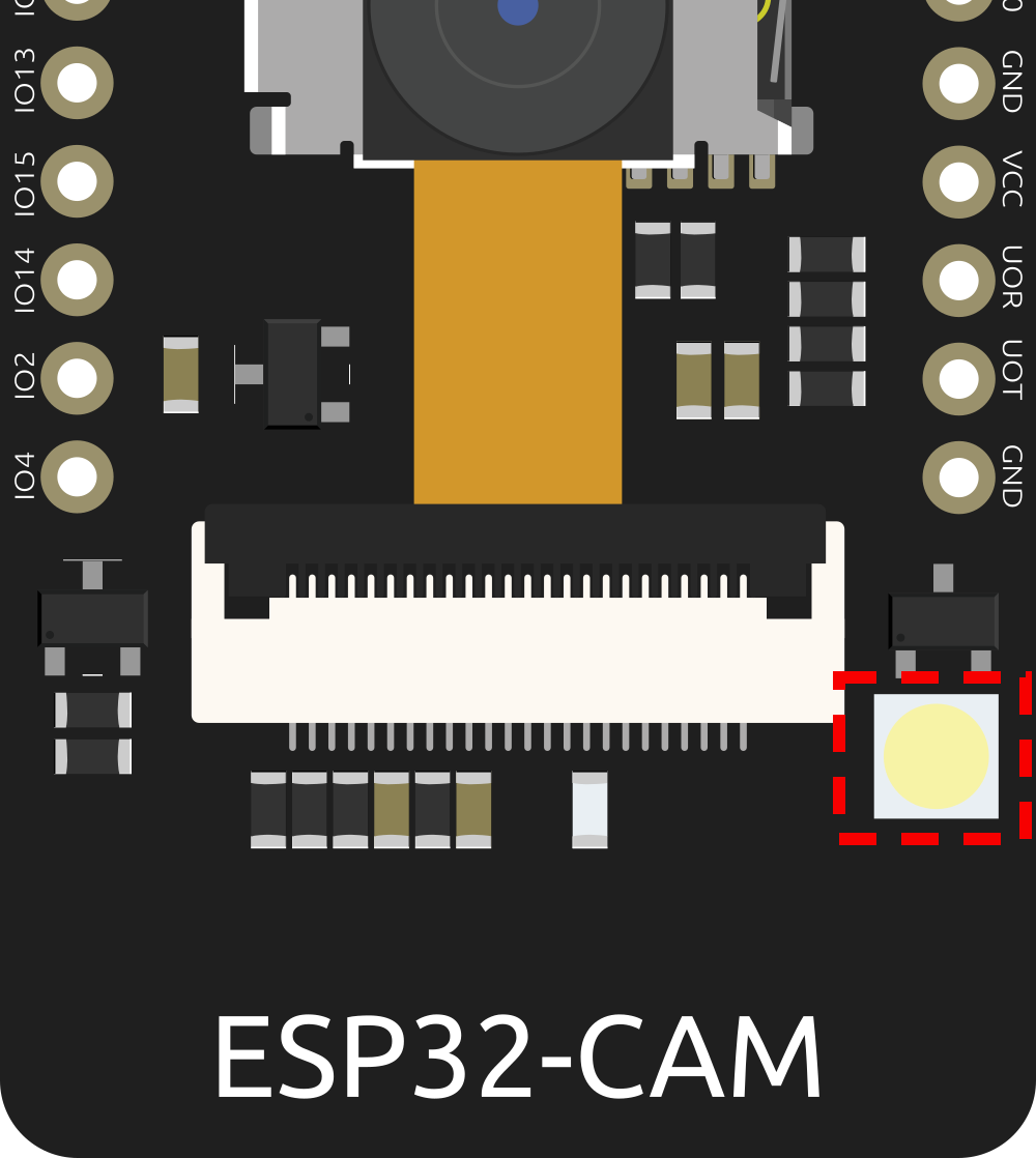

  5. ESP32 CAM の LED を確認します — 2 回すばやく点滅 したら、ジャンパーワイヤーを取り外します。
    _images/esp32cam_led.png
