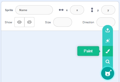

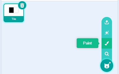

  • デフォルトのスプライトを削除し、 スプライトを追加 アイコンをタップして、** ペイント** を選択します。
    ../../_images/tile_paint_tile1.png

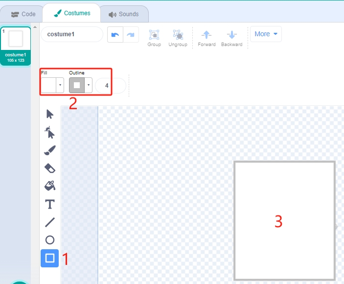

  • 次に、 コスチューム ページに移動し、** 四角形** ツールを使用して、灰色の枠線と白い塗りつぶしの長方形を描きます。
    ../../_images/tile_paint_tile2.png

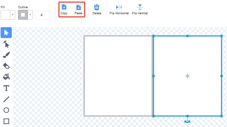

  • 長方形を選択し、 コピー -> ** 貼り付け** をクリックして同じ長方形を作成し、2 つの長方形を隙間なく並べます。

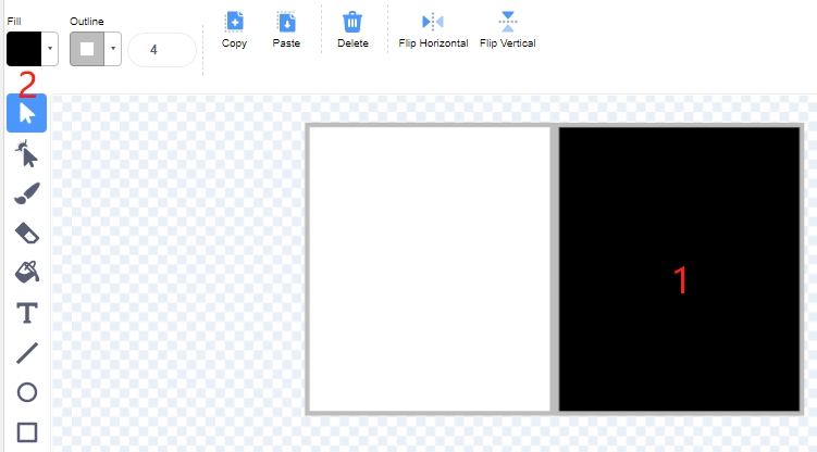

  • いずれかの長方形を選択し、塗りつぶしの色を黒にします。

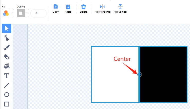

  • 次に、両方の長方形を選択し、それらの中心点がキャンバスの中心に合うように移動します。
    ../../_images/tile_paint_tile5.png

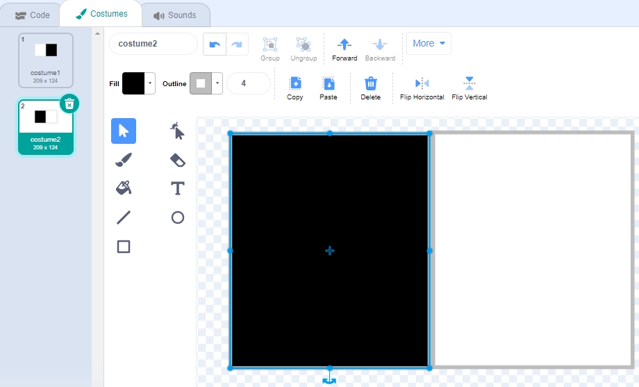

  • コスチューム1 を複製し、2 つの長方形の塗りつぶし色を交互にします。例えば、コスチューム1 は左が白で右が黒、コスチューム2 は左が黒で右が白の塗りつぶし色にします。
    ../../_images/tile_paint_tile6.png

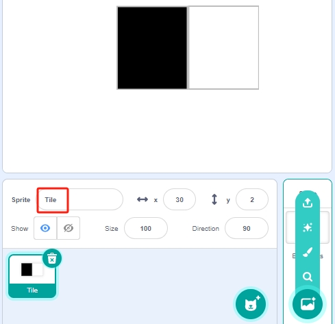

  • コード ページに戻り、スプライトの名前を Tile に設定します。
    ../../_images/tile_paint_tile7.png

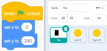

  • まず、 Tile スプライトがステージの上部に位置するように初期位置を設定します。
    ../../_images/tile_script_tile1.png

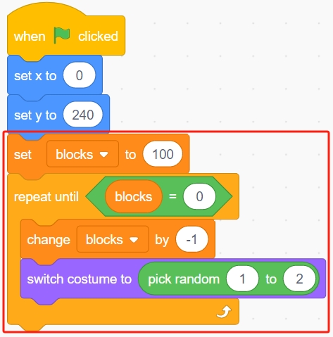

  • 変数 blocks を作成し、初期値を与えて Tile スプライトが出現する回数を決定します。[まで繰り返す] ブロックを使用して、変数 blocks が 0 になるまで徐々に減少させます。その間、スプライト Tile がランダムにコスチュームを切り替えるようにします。緑色の旗をクリックすると、 Tile スプライトがステージ上で素早くコスチュームを切り替えるのが見えます。
    ../../_images/tile_script_tile2.png

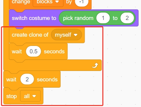

  • 変数 blocks が減少している間に Tile スプライトのクローンを作成し、blocks が 0 になったらスクリプトの実行を停止します。2 つの [待つ] ブロックを使用しています。1 つ目は Tile のクローン間の間隔を制限し、2 つ目はプログラムをすぐに停止させずに変数 blocks を 0 まで減少させ、最後のタイルスプライトに移動する十分な時間を与えます。
    ../../_images/tile_script_tile3.png

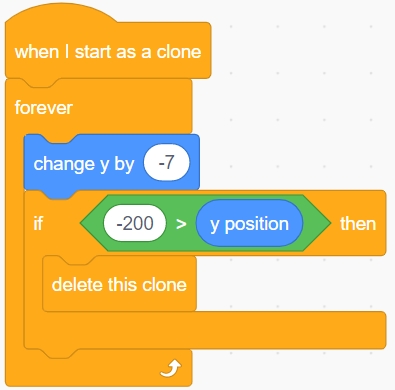

  • 次に、 Tile スプライトのクローンがゆっくりと下に移動し、ステージの下部に到達したら削除されるようにスクリプトを書きます。y座標の変化が落下速度に影響し、値が大きいほど落下速度が速くなります。
    ../../_images/tile_script_tile4.png

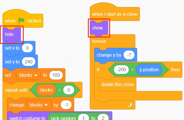

  • 本体を非表示にして、クローンを表示します。
    ../../_images/tile_script_tile5.png

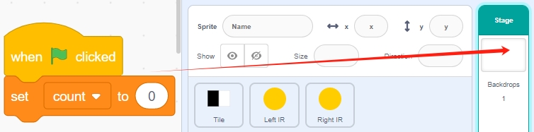

  • 緑色の旗がクリックされたら、変数 count を 0 に設定します。
    ../../_images/tile_script_backdrop.png

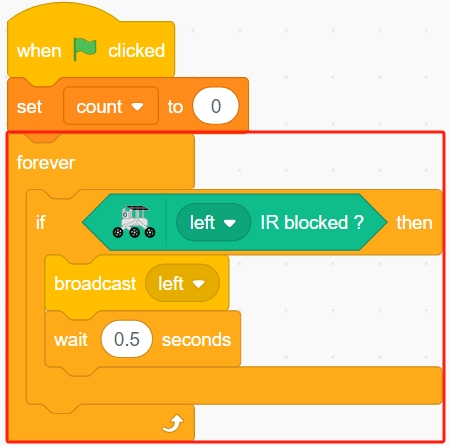

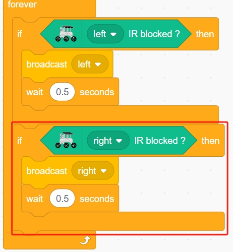

  • 左側の IR 障害物回避モジュールが手を感知したら、メッセージ left をブロードキャストします。
    ../../_images/tile_script_backdrop1.png
  • 右側の IR 障害物回避モジュールが手を感知したら、メッセージ right をブロードキャストします。
    ../../_images/tile_script_backdrop2.png

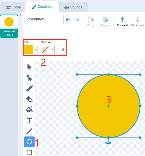

  • 再度、 スプライトを追加 アイコンをタップし、** ペイント** を選択します。
    ../../_images/tile_paint_ir1.png
  • コスチューム ページに移動し、塗りつぶしの色(黒と白以外の任意の色)を選択して円を描きます。
    ../../_images/tile_paint_ir2.png

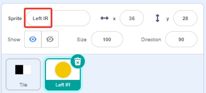

  • コード ページに戻り、スプライトの名前を Left IR に変更します。

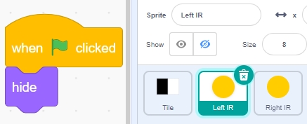

  • 次に、 Left IR スプライトのスクリプトを作成します。緑色の旗がクリックされたら、最初にスプライトを非表示にします。
    ../../_images/tile_script_ir1.png

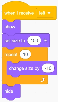

  • メッセージ left を受信したら(左側の IR 受信モジュールが障害物を検出)、スプライトを表示し、サイズを 100% に設定してから [繰り返し] ブロックを使用して 10 ずつ縮小し、再度非表示にします。これにより、スプライトに拡張と収縮の効果が生まれます。
    ../../_images/tile_script_ir2.png

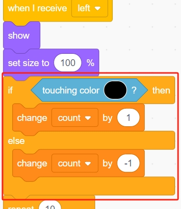

  • 次に、 Tile スプライトの黒いブロックに触れたかどうかを判定し、触れた場合は変数 count を 1 増やし、それ以外の場合は 1 減らします。
    ../../_images/tile_script_ir3.png

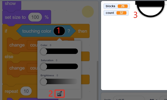

Tile スプライトをステージ上に表示してから、 Tile スプライト内の黒いブロックの色を吸収する必要があります。
../../_images/tile_script_ir4.png

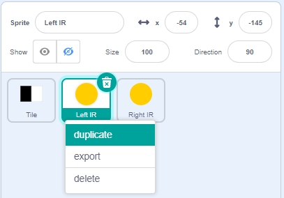

  • ここで Left IR スプライトを複製し、スプライトの名前を Right IR に変更します。
    ../../_images/tile_paint_ir4.png

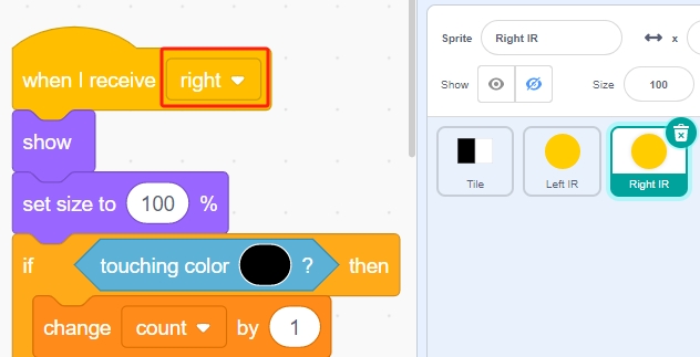

  • 次に、受信するメッセージを right に変更します。
    ../../_images/tile_script_ir5.png

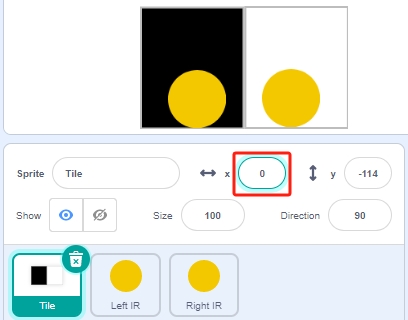

  • 3 つのスプライトの位置とサイズを調整します。
    • Tile スプライトをステージの下部にドラッグし、x位置を 0 に設定します。
    • Left IR スプライトを左側のフレーム内に移動します。** コスチューム** ページに移動して、スプライトのサイズをフレームサイズの 50% に縮小する必要があります。
    • 同様に、 Right IR スプライトを右側のフレーム内に移動します。** コスチューム** ページに移動して、スプライトのサイズをフレームサイズの 50% に縮小する必要があります。
    • Left IRRight IR のスプライトが Tile スプライトの上に重なるようにします。
    ../../_images/tile_paint_ir5.png
