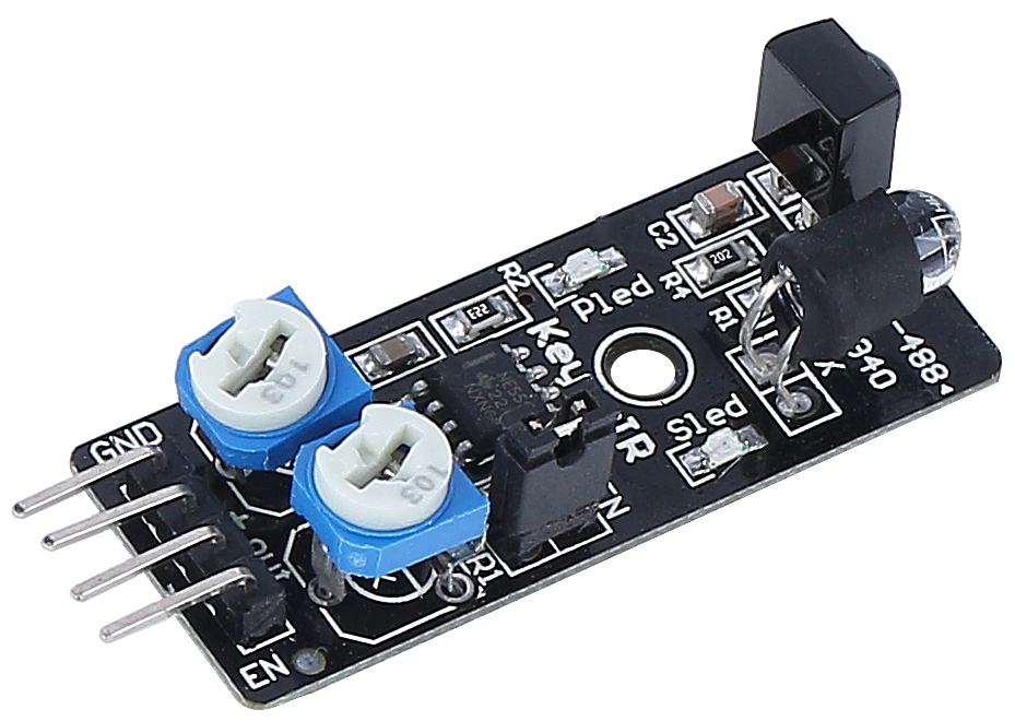

GalaxyRVRの新しい相棒、赤外線障害物回避モジュールをご紹介します!この賢い小さなデバイスは、ローバーが障害物を検出して回避するのを助けます。その仕組みを見てみましょう:
../_images/ir_avoid2.png
4つの重要なピン:
  • GND - グランド接続(回路を完成させる)
  • + - 電源入力(3.3V~5Vの電力が必要)
  • Out - 信号出力(「障害物検出」メッセージを送信)
  • EN - イネーブルピン(モジュールがアクティブになるタイミングを制御)

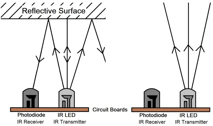

仕組み - 見えない懐中電灯:
このモジュールは、見えない懐中電灯と特別なメガネを持っていると考えてください:
../_images/ir_receive2.png
  1. 送信機が赤外線光を送信します(私たちの目には見えません)
  2. 光が障害物に当たると、跳ね返ってきます
  3. 受信機が反射した光を「見ます」
  4. モジュールが信号を送信します:「障害物 ahead!」

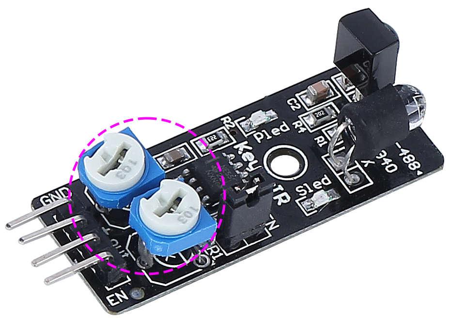

  • 2つの調整つまみ
    • 1つのつまみは赤外線の飛距離を制御します
    • もう1つのつまみは光の周波数を調整します
    ../_images/ir_avoid_pot2.png

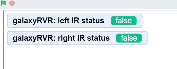

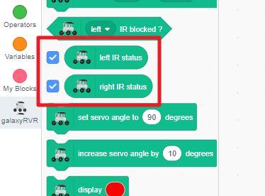

  3. GalaxyRVRカテゴリの「左IRステータス」と「右IRステータス」ブロックを見つけ、チェックボックスをオンにします。
    ../_images/4_ir_statusblock.png
  4. センサーの値がステージに表示されます。
    ../_images/4_ir_statusvalue.png
  5. 各赤外線センサーの近くで手を振ると、値が変化するのを確認できます!
値の意味:
  • True = 障害物を検出
  • False = 経路はクリア
ローバーが何を「見ている」かを確認する準備ができました!

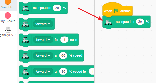

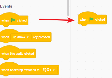

  2. 緑色の旗ブロックでプログラムを開始します。
    ../_images/4_ir_start.png
  3. テストとデバッグを容易にするために、安全な速度30%を設定します。
    ../_images/4_ir_speed.png

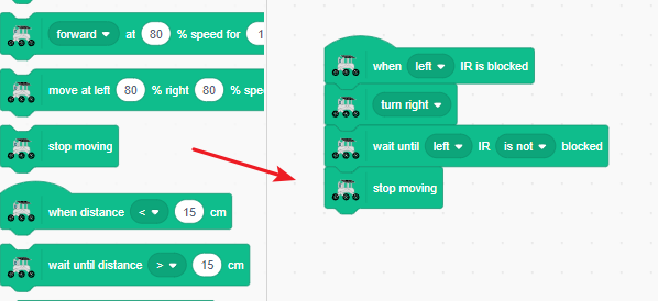

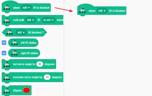

  4. 左センサー検出用の 左IRが遮られたとき ブロックを見つけます。
    ../_images/4_ir_when_blocked.png

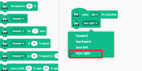

  5. 左センサーが障害物を検出したら、ローバーを右折させます。
    ../_images/4_ir_turn_right.png

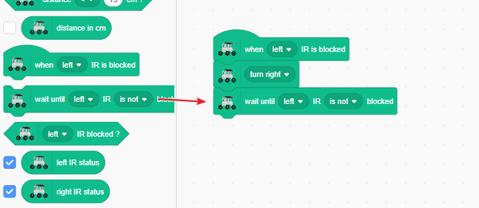

  6. 左側が障害物を検出しなくなるまで右折し続けます。
    ../_images/4_ir_wait_until.png
  7. 経路が確保されたら動きを停止します。
    ../_images/4_ir_stop.png

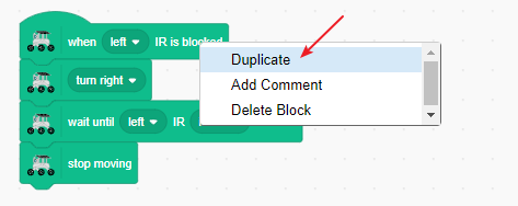

  9. ブロックを長押ししてメニューから「複製」を選択し、コードを複製します。
    ../_images/4_ir_duplicate.png

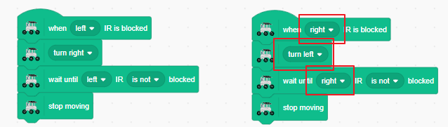

  10. 複製したコードで、左右を入れ替えて右側の障害物に対応させます。
    ../_images/4_ir_left_right.png

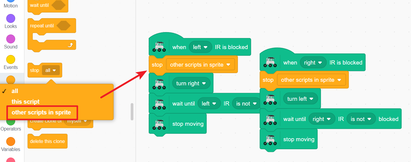

  11. 両方のセンサーが同時にトリガーされたときの不安定な動作を防ぐために、「このスプライトの他のスクリプトを止める」ブロックを追加します。これにより、一度に1つのセンサーイベントのみが処理されます。
    ../_images/4_ir_stop_script.png
    スクリプト停止ブロックは時間指定移動ブロックと競合する可能性があるため、可能な限り一緒に使用しないでください。

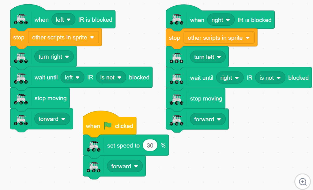

  13. 各コードセクションの下に前進ブロックを追加して、障害物回避後にローバーが動き続けるようにします。
    ../_images/4_ir_avoid_move.png
これで緑色の旗をクリックします!GalaxyRVRは連続的に前進し、障害物をスマートに回避して、回避後に進路を再開します。
