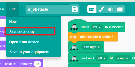

  3. Bevor wir Änderungen vornehmen, speichern wir eine Kopie, damit wir unsere ursprüngliche Arbeit nicht verlieren. Klicken Sie auf „Als Kopie speichern“.
    ../_images/7_avoid_save_copy.png

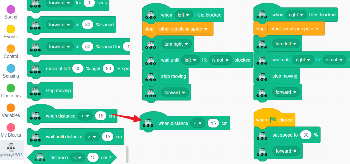

  5. Fügen wir nun unseren Ultraschallsensor hinzu! Ziehen Sie den Block when distance < 15 cm heraus. Dies wird unser „Frühwarnsystem“ sein, das Hindernisse aus größerer Entfernung erkennt.
    ../_images/7_avoid_when.png

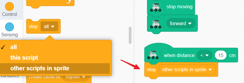

  6. Um Verwirrung zu vermeiden, fügen wir einen stop other scripts in sprite Block hinzu. Dadurch wird sichergestellt, dass unser Rover immer nur einer Anweisung zurzeit folgt.
    ../_images/7_avoid_stop.png

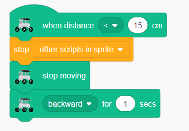

  7. Wenn der Ultraschallsensor etwas in der Nähe erkennt, soll unser Rover bis zu einem sicheren Abstand zurücksetzen.
    ../_images/7_avoid_backward.png

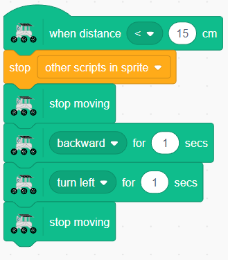

  8. Jetzt müssen wir vom Hindernis weg drehen. Der Rover dreht sich für eine Sekunde – Sie können eine Links- oder Rechtsdrehung wählen!
    ../_images/7_avoid_turn.png

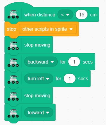

  9. Schließlich sagen wir dem Rover, dass er auf seinem neuen Weg weiter vorwärtsfahren soll.
    ../_images/7_avoid_go.png
