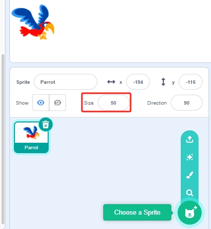

  • Löschen Sie die Standardfigur und verwenden Sie die Schaltfläche Figur auswählen, um die Figur Parrot hinzuzufügen. Setzen Sie ihre Größe auf 50 % und positionieren Sie sie in der unteren linken Ecke.

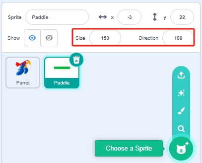

  • Fügen Sie die Figur Paddle hinzu, setzen Sie ihre Größe auf 150 %, drehen Sie sie um 180 Grad und positionieren Sie sie in der oberen rechten Ecke.
    ../../_images/parrot_choose_paddle.png

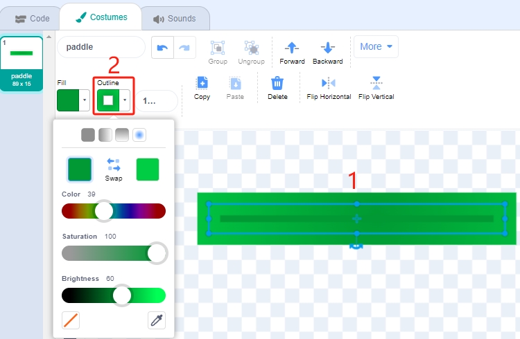

  • Wechseln Sie zur Seite Kostüme der Figur Paddle, wählen Sie das Paddle auf der Zeichenfläche aus und klicken Sie dann auf das Umriss-Werkzeug.
    ../../_images/parrot_set_parrot1.png

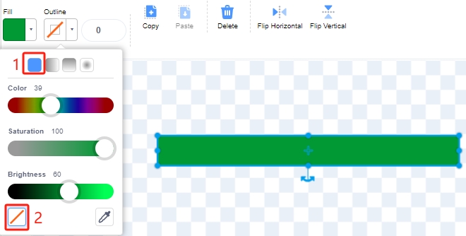

  • Ändern Sie den Umrisseffekt in den Vollfüllmodus und verwenden Sie das Entfernungswerkzeug, um ihn zu beseitigen.
    ../../_images/parrot_set_parrot2.png

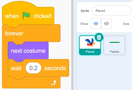

  • Wenn die grüne Flagge angeklickt wird, wechseln Sie alle 0,2 Sekunden das Kostüm, um den Flugeindruck aufrechtzuerhalten.
    ../../_images/parrot_script_parrot1.png

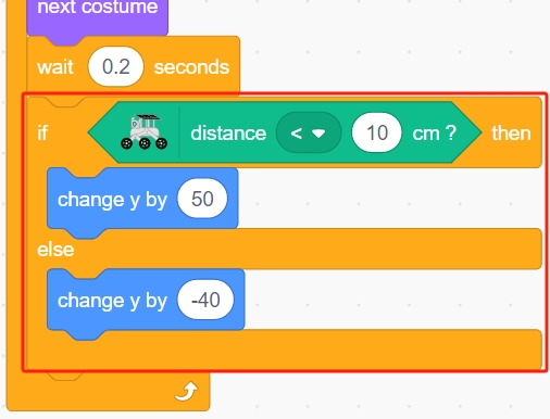

  • Wenn die Ultraschall-Entfernung kleiner als 10 cm ist, erhöhen Sie die y-Koordinate um 50, sodass der Parrot aufsteigt. Andernfalls verringern Sie die y-Koordinate um 40, sodass der Parrot sinkt.
    ../../_images/parrot_script_parrot3.png

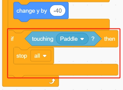

  • Wenn die Figur Parrot die Figur Paddle berührt, endet das Spiel und die Skriptausführung wird gestoppt.
    ../../_images/parrot_script_parrot4.png

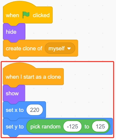

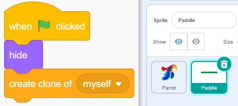

  • Verstecken Sie die Figur Paddle, wenn die grüne Flagge angeklickt wird, und erstellen Sie gleichzeitig einen Klon von sich selbst. Der Block [erzeuge Klon von] steuert diesen Klonvorgang.
    ../../_images/parrot_script_paddle1.png
  • Setzen Sie die Position des Klons mit der x-Koordinate auf 220 (ganz rechts) und die y-Koordinate zufällig zwischen (-125 und 125).
    ../../_images/parrot_script_paddle2.png

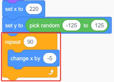

  • Verwenden Sie den Block [wiederhole], um die x-Koordinate allmählich zu verringern, sodass sich der Klon langsam von rechts nach links bewegt, bis er verschwindet.
    ../../_images/parrot_script_paddle3.png

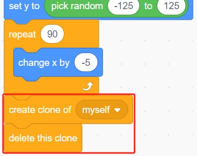

  • Erstellen Sie einen neuen Klon der Figur Paddle und löschen Sie den vorherigen Klon.
    ../../_images/parrot_script_paddle4.png
