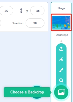

  • Verwenden Sie die Schaltfläche Hintergrund auswählen, um einen Unterwasser-Hintergrund auszuwählen.
    ../../_images/fish_choose_backdrop.png

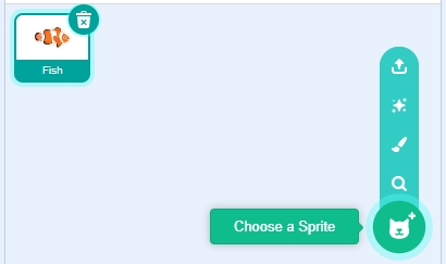

  • Löschen Sie die ursprüngliche Figur und wählen Sie dann die Figur Fish aus.
    ../../_images/fish_choose_fish.png

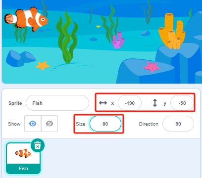

  • Passen Sie die Größe und Position der Figur Fish an.
    ../../_images/fish_set_fish.png

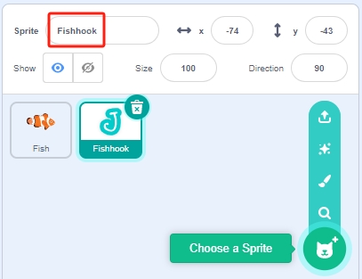

  • Fügen Sie die Figur Glow-J über Figur auswählen hinzu und benennen Sie sie in „Fishhook“ um.
    ../../_images/fish_choose_j.png

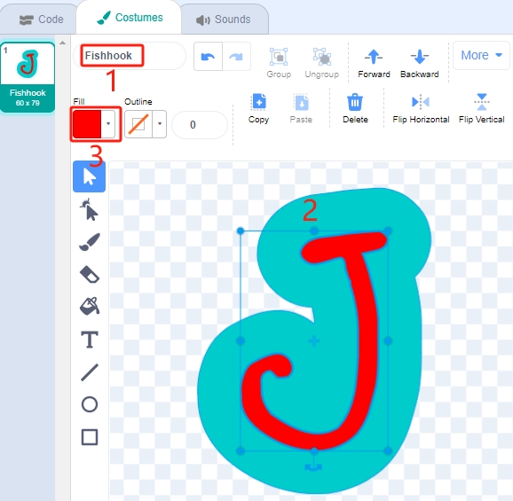

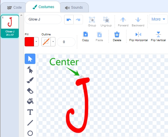

  • Wechseln Sie zur Seite Kostüme der Figur Glow-J, benennen Sie sie in Fishhook um, wählen Sie das innere weiße ‚J‘ aus und ändern Sie seine Farbe in Rot.
    ../../_images/fish_set_j1.png
  • Entfernen Sie die äußere cyanfarbene Füllung und verringern Sie die Breite. Stellen Sie sicher, dass die Oberseite des Hakens mit dem Mittelpunkt ausgerichtet ist.
    ../../_images/fish_set_j2.png

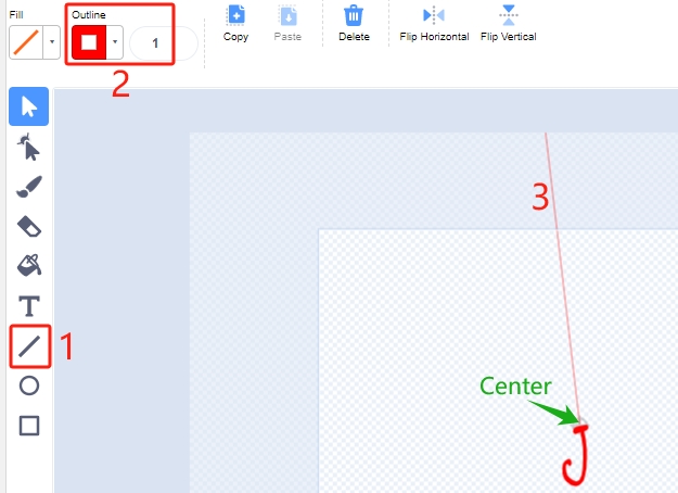

  • Verwenden Sie das Linienwerkzeug, um eine Linie zu zeichnen, die vom Mittelpunkt nach oben verläuft und aus der Bühne herausragt.
    ../../_images/fish_set_j3.png

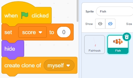

  • Erstellen Sie eine Variable score zum Speichern der Anzahl gefangener Fische, verstecken Sie diese Figur und klonen Sie sie.
    ../../_images/fish_script_fish1.png

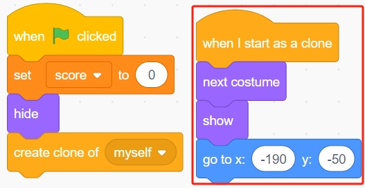

  • Zeigen Sie den Klon der Figur Fish an, wechseln Sie sein Kostüm und setzen Sie die Anfangsposition.
    ../../_images/fish_script_fish2.png

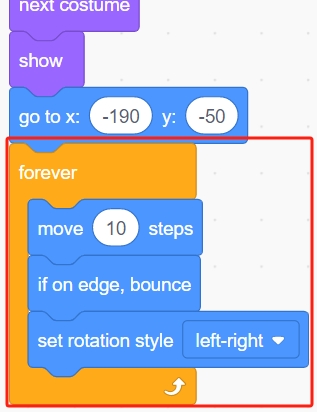

  • Ermöglichen Sie dem Klon der Figur Fish, sich nach links und rechts zu bewegen und beim Berühren des Bühnenrands zurückzuprallen.
    ../../_images/fish_script_fish3.png

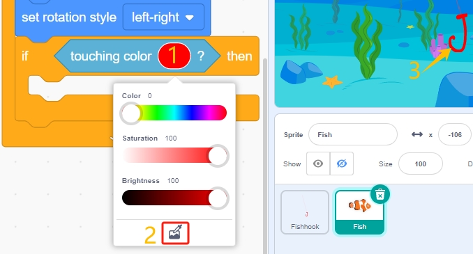

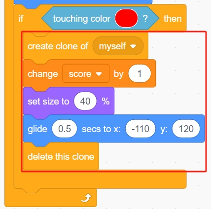

  • Wenn der Klon der Figur Fish die Figur Fishhook im Angelzustand (wenn sie rot ist) berührt.
    ../../_images/fish_script_fish4.png
  • Erhöhen Sie die Punktzahl (Variable score) um 1, zeigen Sie eine Punktanimationssequenz an (schrumpft um 40 %, bewegt sich schnell zur Position der Anzeigetafel und verschwindet). Gleichzeitig wird ein neuer Fisch (ein neuer Klon der Figur Fish) erstellt und das Spiel fortgesetzt.
    ../../_images/fish_script_fish5.png

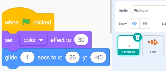

  • Wenn die grüne Flagge angeklickt wird, setzen Sie den Farbeffekt der Figur auf 30 (gelb) und legen Sie ihre Anfangsposition fest.
    ../../_images/fish_script_hook1.png

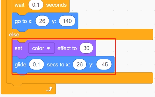

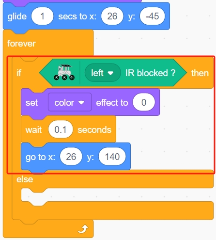

  • Wenn Ihre Hand das linke Infrarotmodul blockiert, setzen Sie den Farbeffekt auf 0 (rot, Einleitung des Angelzustands), warten Sie 0,1 Sekunden und bewegen Sie dann die Figur Fishhook an den oberen Rand der Bühne.
    ../../_images/fish_script_hook2.png
