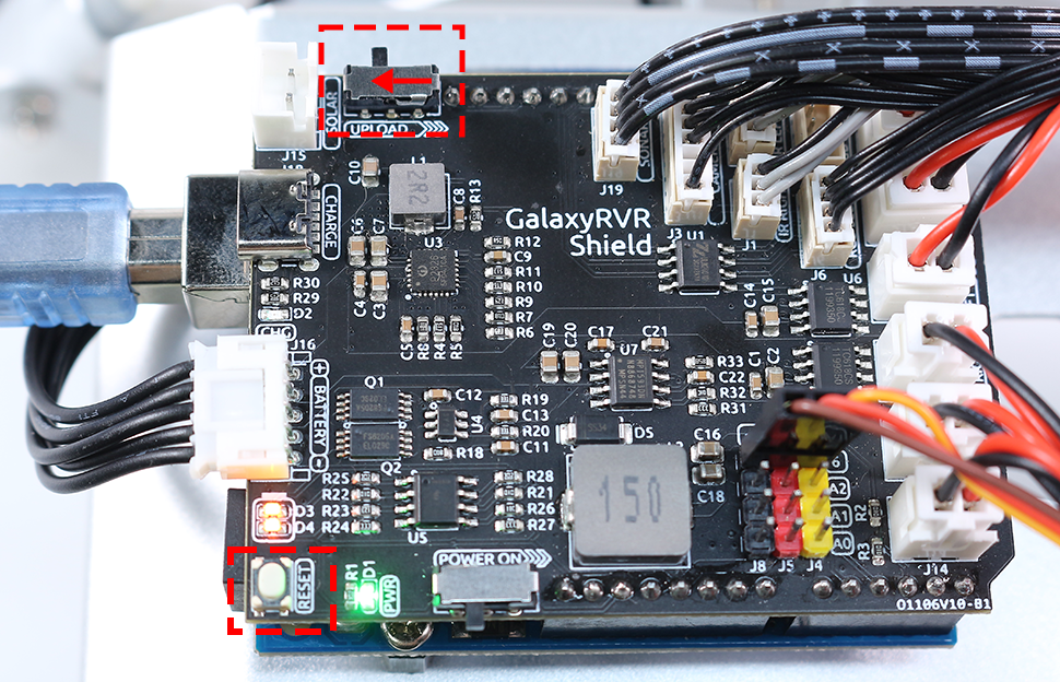

  3. Überprüfen Sie den Modusschalter: Stellen Sie sicher, dass der Modusschalter auf Run (nicht Upload) steht. Der WLAN-Hotspot funktioniert nur im Run-Modus.
    _images/camera_run1.png
  4. Setzen Sie das R3-Board zurück: Drücken Sie nach dem Umschalten in den Run-Modus die Reset-Taste auf dem R3-Board. Der untere LED-Streifen sollte blinken, um einen erfolgreichen Start anzuzeigen.

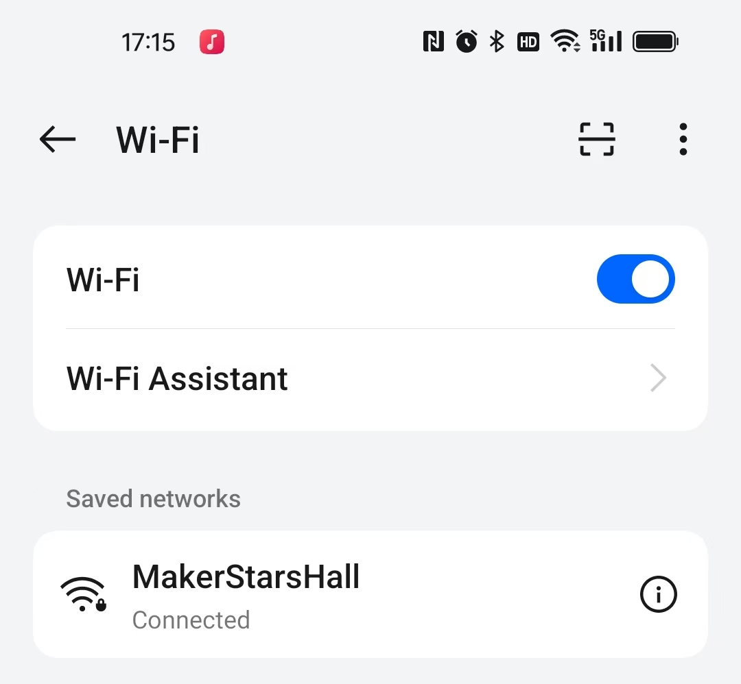

  8. Überprüfen Sie die Verbindung Ihres mobilen Geräts: Wenn Sie GalaxyRVR im AP-Modus (Standard) verwenden, verbinden Sie Ihr mobiles Gerät mit dem GalaxyRVR-Hotspot. Falls Sie ein Heim-WLAN konfiguriert haben, stellen Sie sicher, dass Ihr mobiles Gerät mit dem selben Heim-WLAN verbunden ist.

  4. Ist Ihr mobiles Gerät mit dem richtigen WLAN-Netzwerk verbunden? Verbinden Sie sich mit dem GalaxyRVR-Hotspot (GalaxyRVR / 12345678), oder falls Sie ein Heim-WLAN konfiguriert haben, mit diesem selben Netzwerk.

  4. Ist Ihr mobiles Gerät mit dem richtigen WLAN-Netzwerk verbunden? Stellen Sie sicher, dass Ihr Gerät mit dem GalaxyRVR-Hotspot oder demselben auf dem Rover konfigurierten Heim-WLAN verbunden ist.

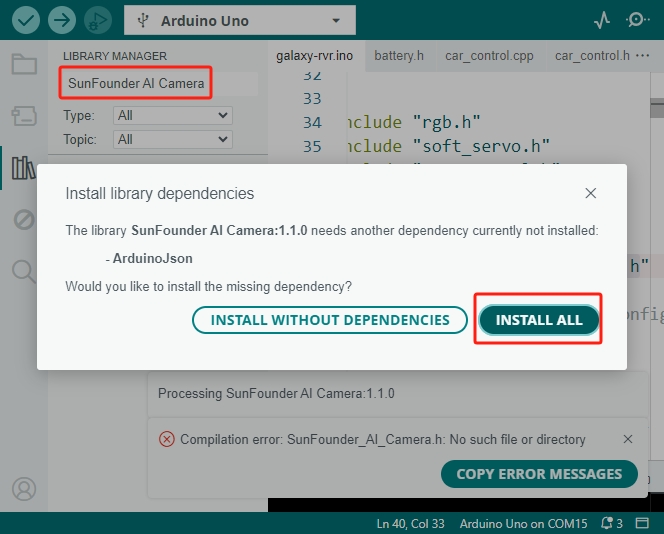

6. Kompilierungsfehler: SoftPWM.h oder SunFounder_AI_Camera.h: Datei oder Verzeichnis nicht gefunden?
Wenn Sie die Meldung „Kompilierungsfehler: SoftPWM.h: Datei oder Verzeichnis nicht gefunden“ erhalten, bedeutet dies, dass die SoftPWM-Bibliothek nicht installiert ist.
Bitte installieren Sie die beiden erforderlichen Bibliotheken SoftPWM und SunFounder AI Camera wie gezeigt.
Für die Bibliothek SunFounder AI Camera müssen Sie „INSTALL ALL“ auswählen, um gleichzeitig die erforderliche ArduinoJson-Abhängigkeit zu installieren.
_images/faq_install_ai_camera.png

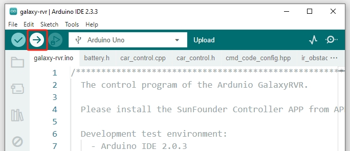

7. avrdude: stk500_getsync() Versuch 10 von 10: nicht synchronisiert: resp=0x6e?
Wenn die folgende Meldung weiterhin erscheint, nachdem Sie auf die Schaltfläche Upload geklickt haben und das Board sowie der Port korrekt ausgewählt wurden.
avrdude: stk500_recv(): programmer is not responding
avrdude: stk500_getsync() attempt 1 of 10: not in sync: resp=0x00
avrdude: stk500_getsync() attempt 2 of 10: not in sync: resp=0x00
avrdude: stk500_getsync() attempt 3 of 10: not in sync: resp=0x00
In diesem Fall müssen Sie sicherstellen, dass die ESP32 CAM ausgesteckt ist.
Die ESP32-CAM und das Arduino-Board teilen sich dieselben RX (Empfangs-) und TX (Sende-)Pins. Bevor Sie Code hochladen, müssen Sie daher zuerst die ESP32-CAM trennen, um Konflikte oder mögliche Probleme zu vermeiden.
Nachdem der Code erfolgreich hochgeladen wurde, müssen Sie den Schalter nach links bewegen, um die ESP32 CAM zu starten, falls Sie sie verwenden möchten.

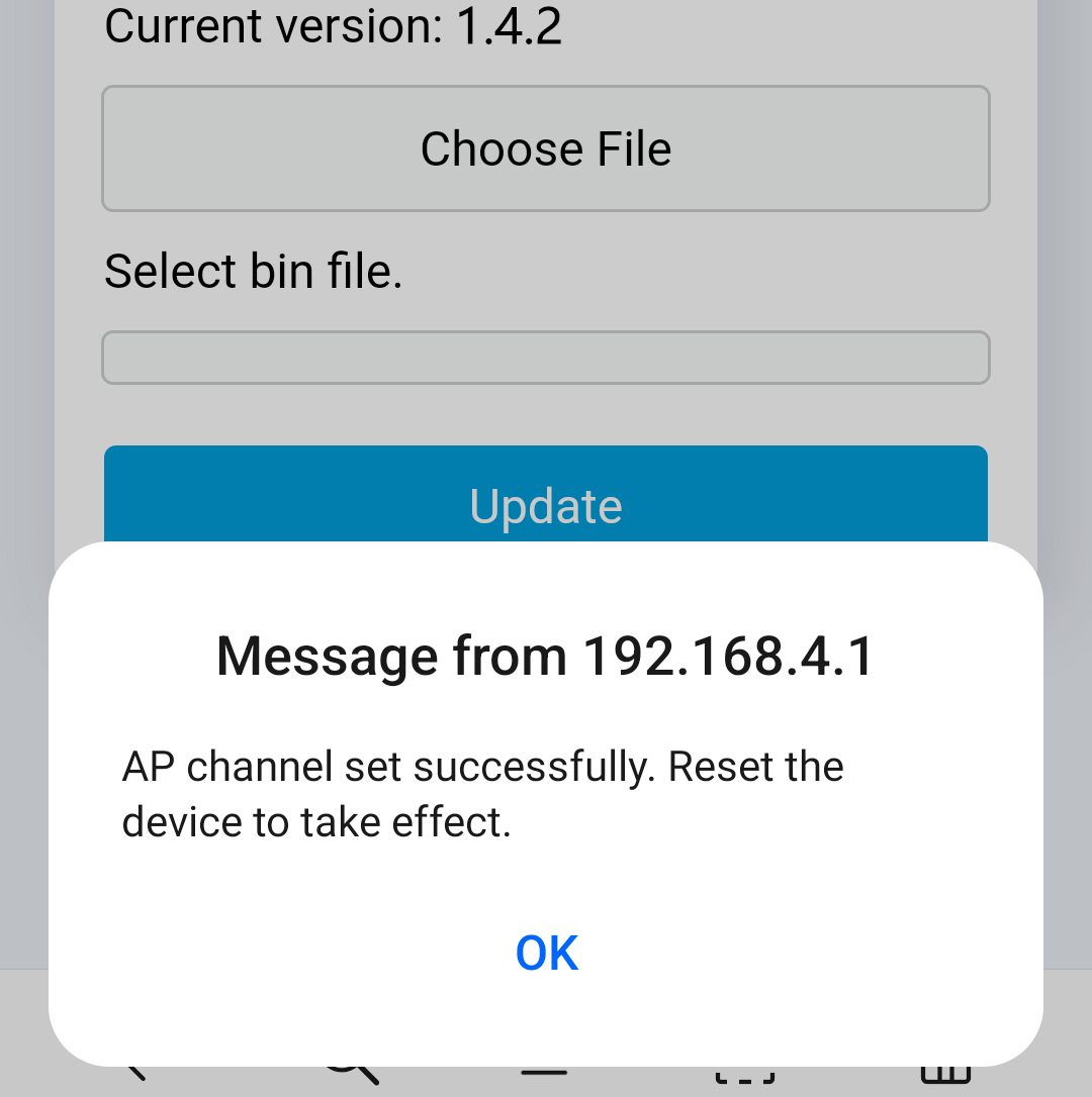

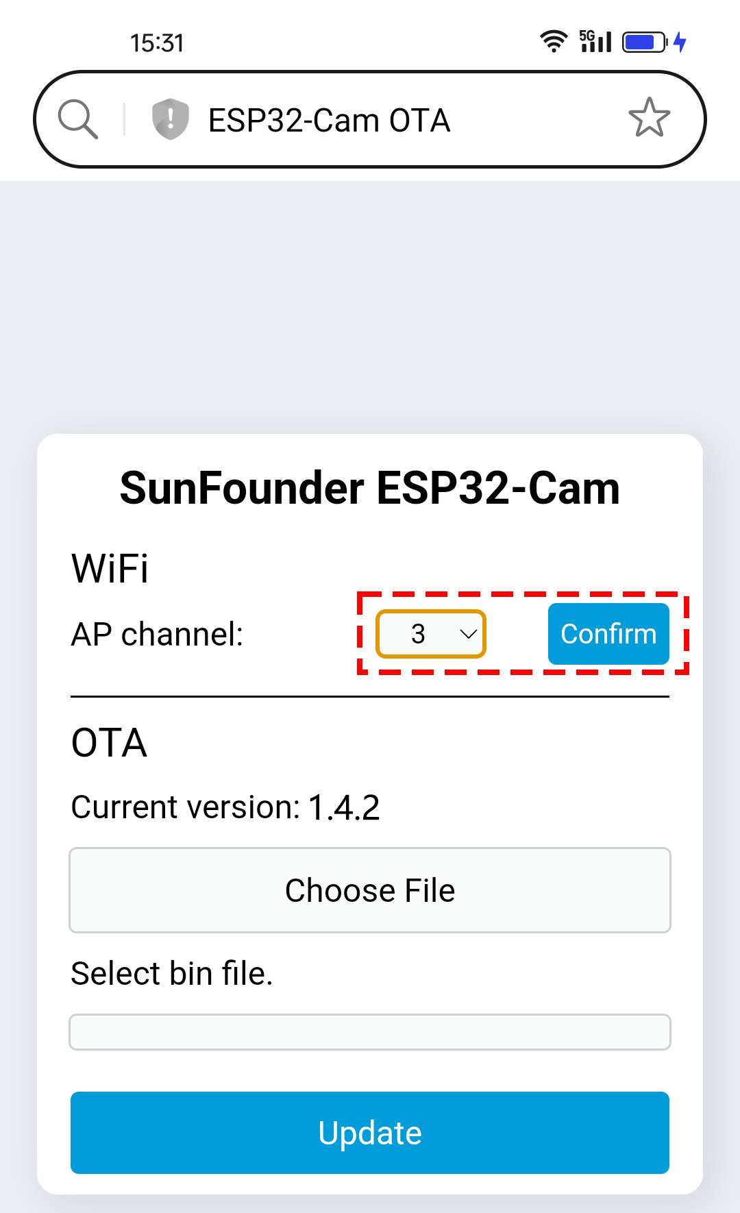

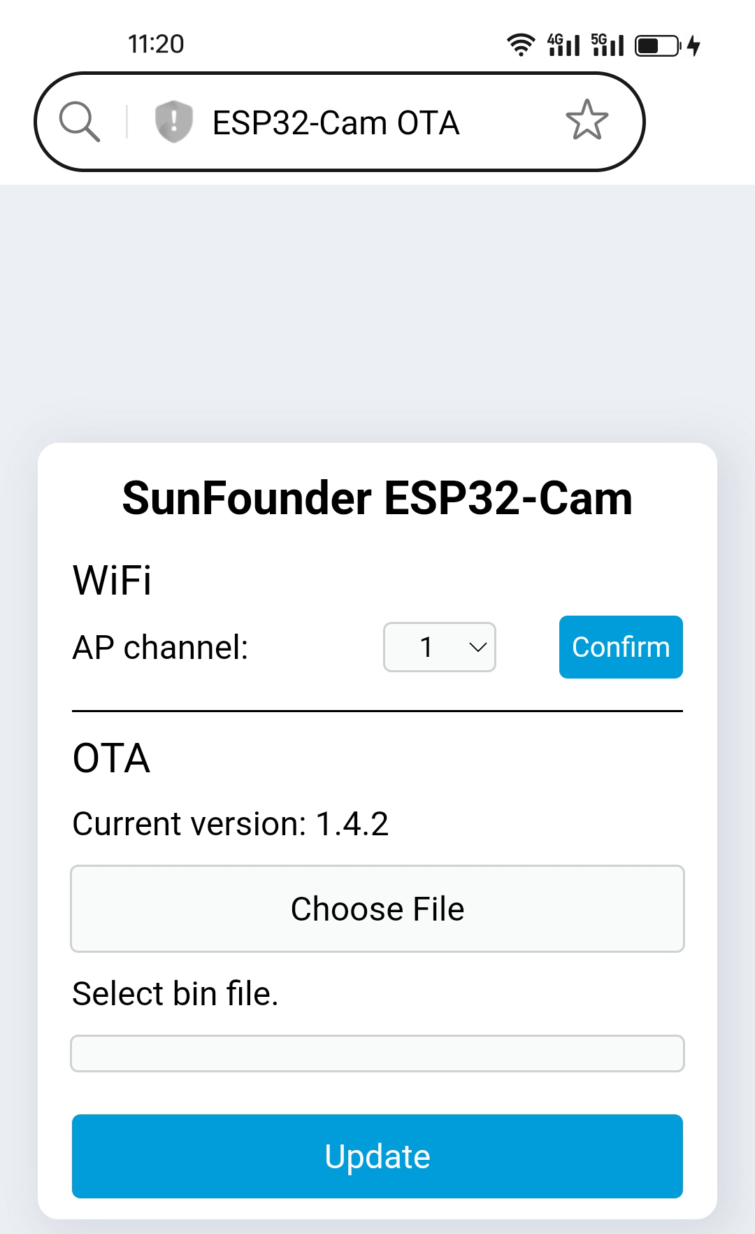

8. Wie kann ich den WLAN-Kanal ändern?
Das 2,4-GHz-WLAN-Band hat Kanäle von 1 bis 13. Der ESP32 unterstützt Kanäle 1 bis 11. Andere Geräte, die auf demselben Kanal arbeiten, können Interferenzen verursachen, was zu Verbindungsproblemen führt. Um dies zu mildern, können Sie versuchen, den Kanal zu wechseln. Standardmäßig ist der Kanal auf 1 eingestellt. Bei der Auswahl eines neuen Kanals wird empfohlen, jeweils 1–2 Kanäle zu überspringen. Wenn der aktuelle Kanal beispielsweise 1 ist, versuchen Sie zuerst Kanal 3, und falls das Signal weiterhin schwach ist, fahren Sie mit Kanal 5 fort.
  1. Schalten Sie den GalaxyRVR ein. Um die ESP32 CAM zu aktivieren, stellen Sie den Modusschalter auf die Run-Position und drücken Sie die Reset-Taste, um das R3-Board neu zu starten.
  2. Verbinden Sie Ihr mobiles Gerät mit dem WLAN-Netzwerk des GalaxyRVR.
    • Der Netzwerkname (SSID) lautet GalaxyRVR und das Passwort 12345678.
    • Wenn eine Warnung „Kein Internetzugriff“ erscheint, wählen Sie bitte die Option „Verbunden bleiben“.
      _images/camera_lan.png

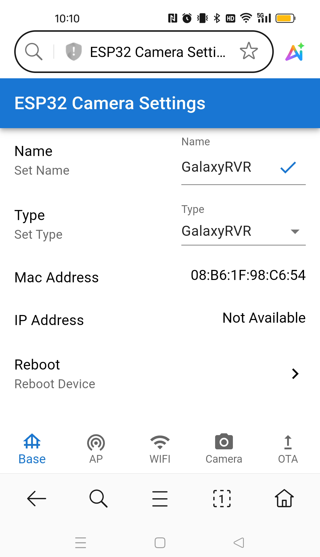

  3. Öffnen Sie einen Webbrowser auf Ihrem mobilen Gerät und gehen Sie zur Adresse http://192.168.4.1. Dort gelangen Sie zum Update-Portal für die ESP32-CAM-Firmware.
    _images/firmware_access.jpg

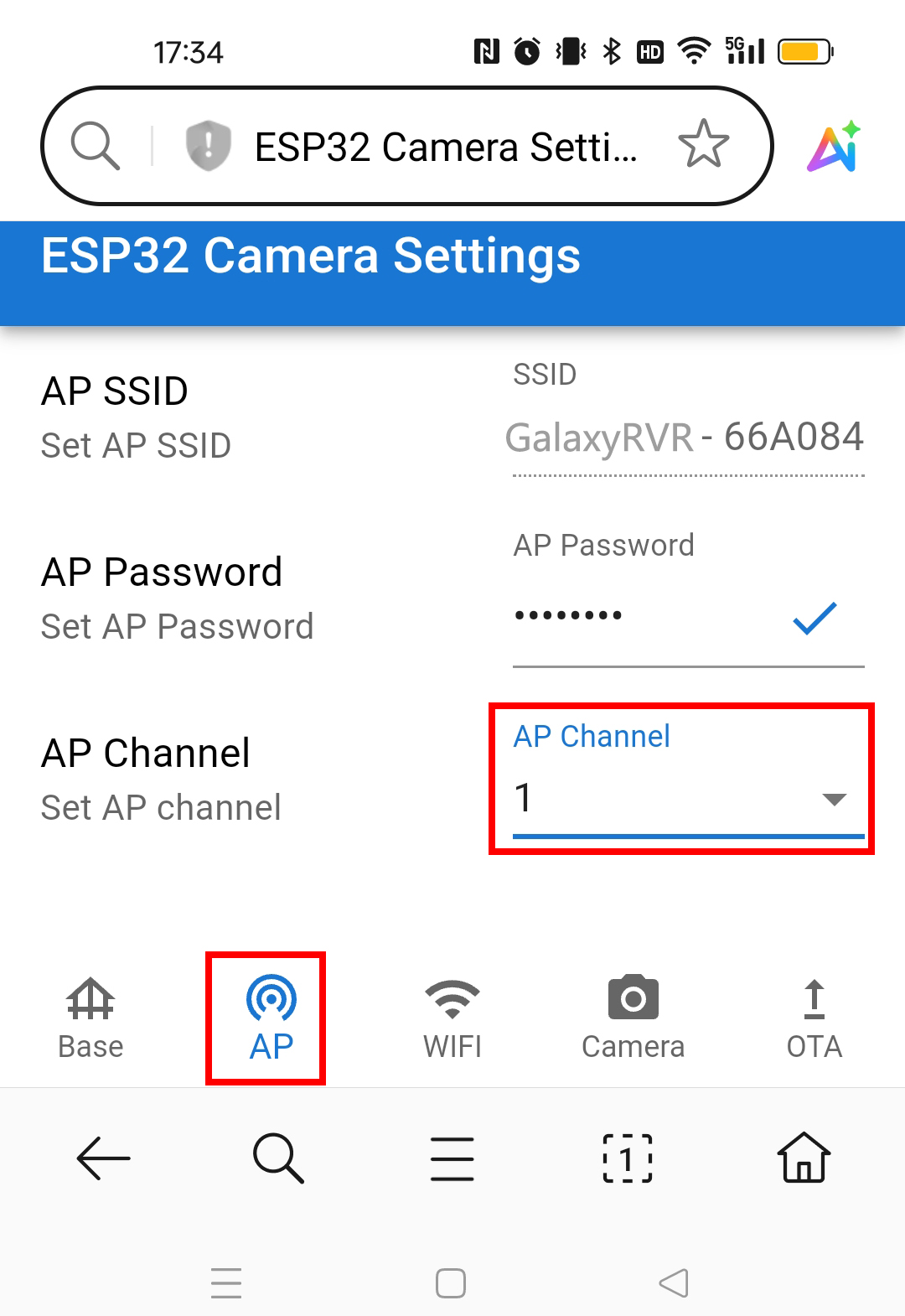

  4. Wählen Sie auf der Seite AP einen anderen Kanal aus.
    • Der Standardkanal ist 1. Bei der Auswahl eines neuen Kanals überspringen Sie jeweils 1–2 Kanäle (z. B. von Kanal 1 auf 3 und bei Bedarf auf 5).
    _images/fap_ap_channel.jpg

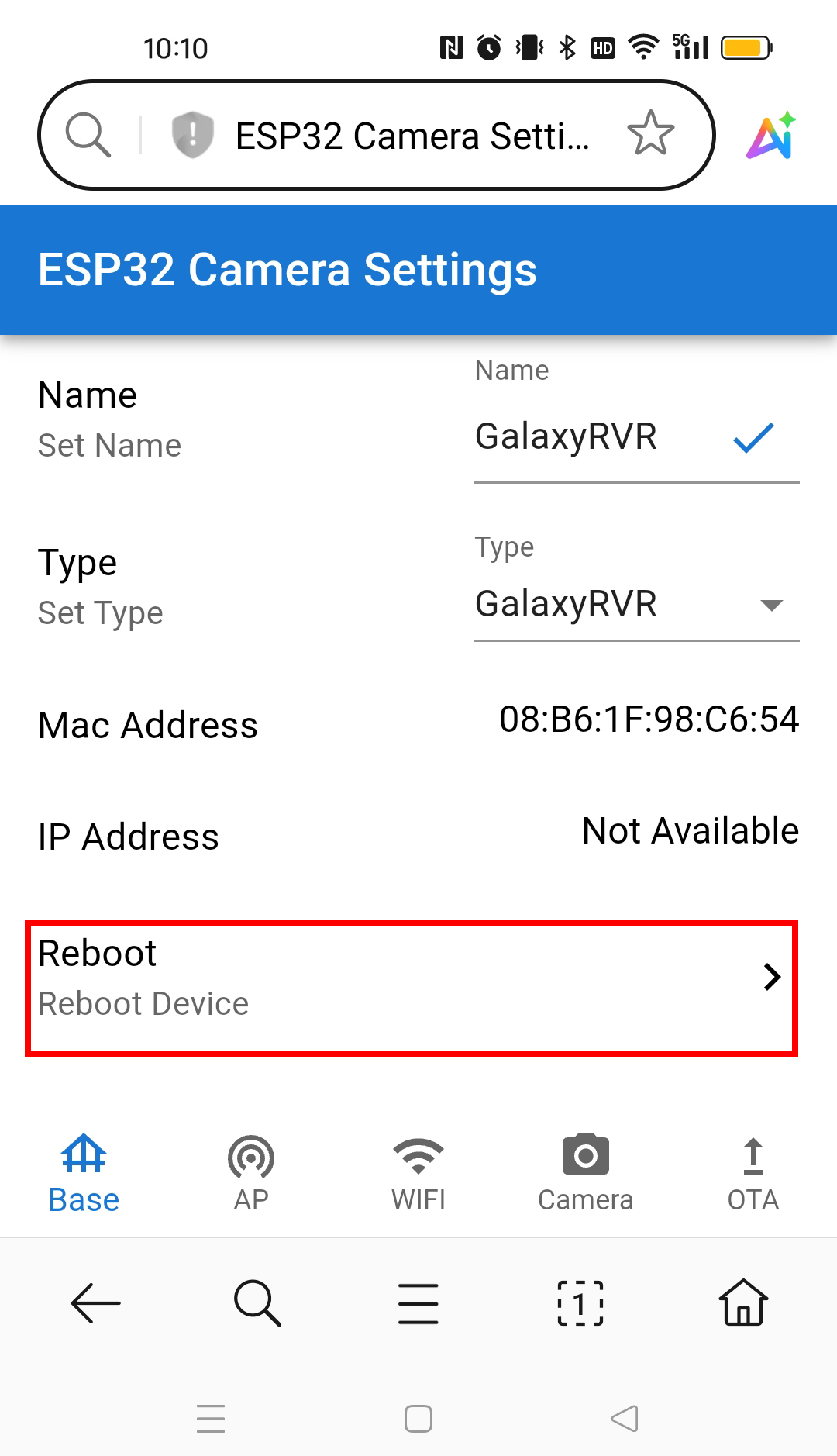

  5. Kehren Sie zur Seite Base zurück und klicken Sie auf die Schaltfläche Reboot, um den GalaxyRVR neu zu starten. Der GalaxyRVR ist nun für den normalen Betrieb bereit.
    _images/faq_firmware_reboot.png

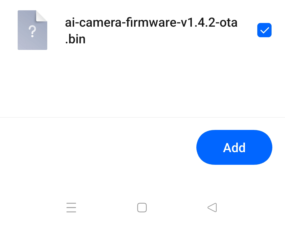

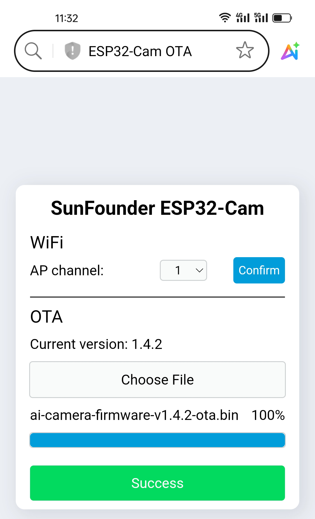

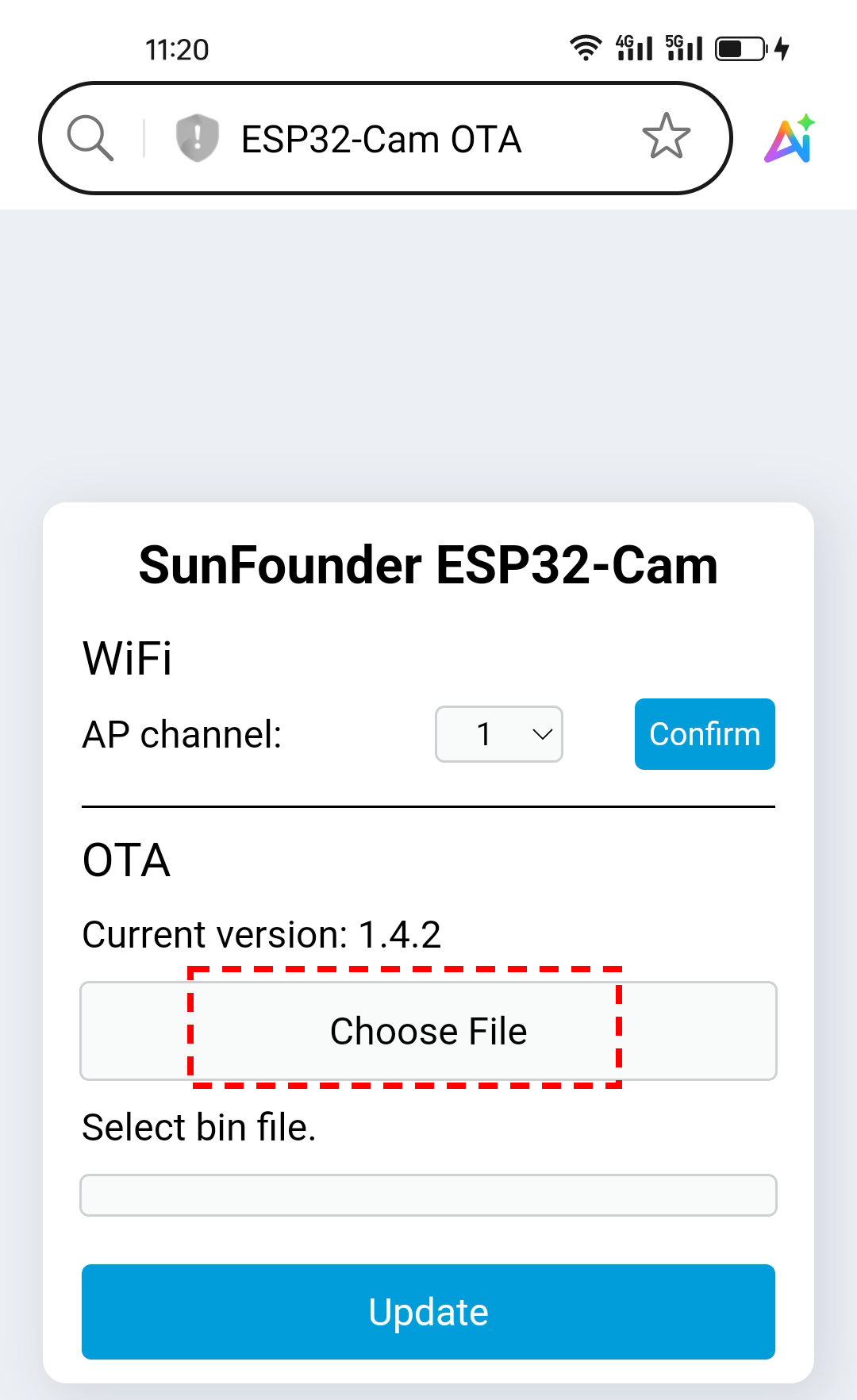

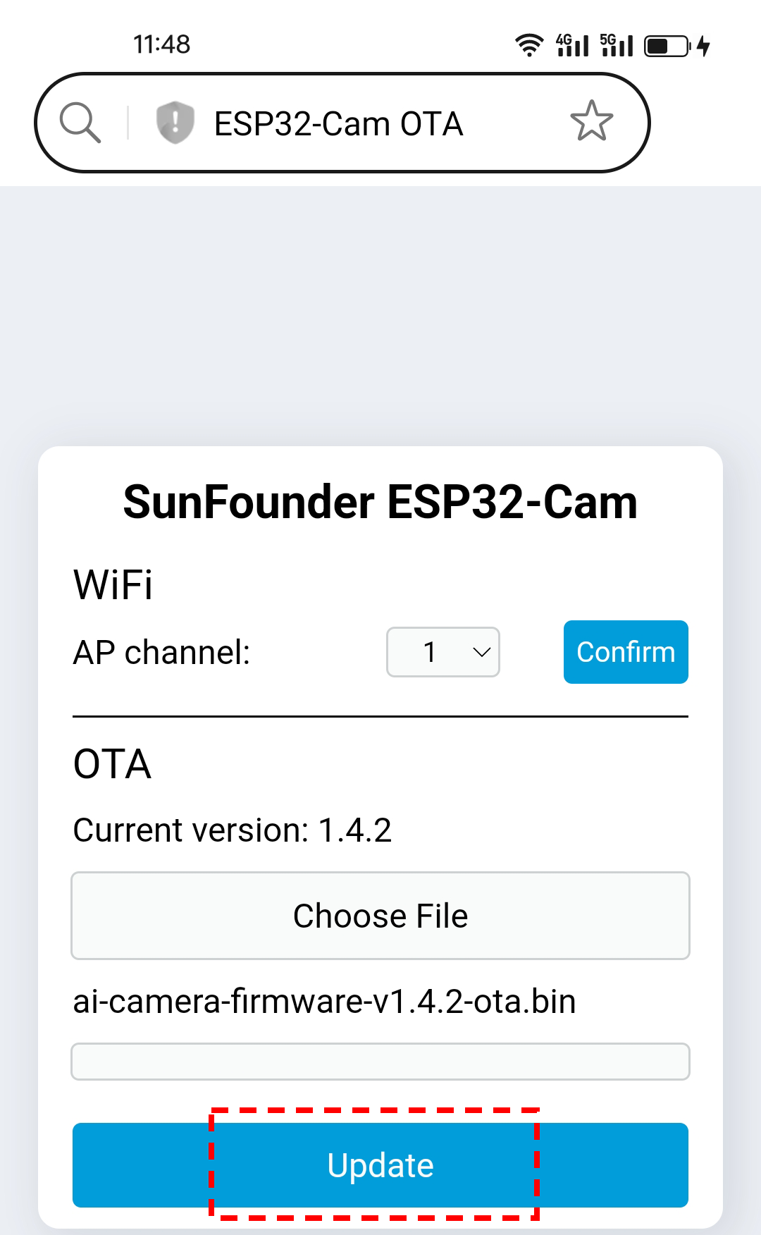

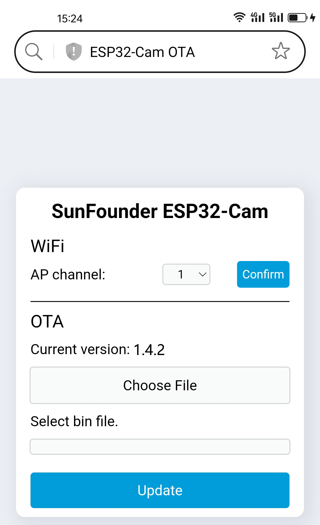

9. Wie aktualisiere ich die Firmware für die ESP32 CAM?
Um die App-Kompatibilität und optimale Leistung zu gewährleisten, stellen Sie bitte sicher, dass Ihre ESP32-CAM-Firmware auf dem neuesten Stand ist.
Eine detaillierte Schritt-für-Schritt-Anleitung finden Sie unter: 2. Aktualisieren der ESP32-CAM-Firmware

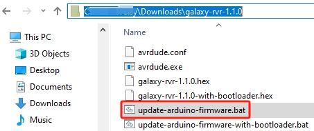

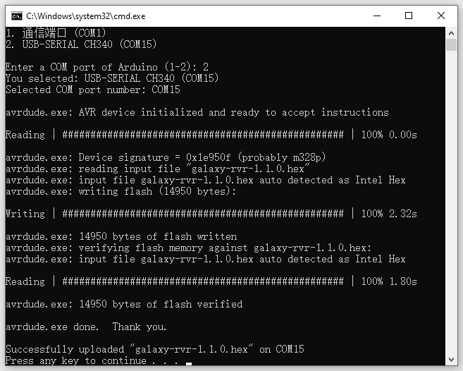

10. Wie stelle ich die R3-Firmware wieder her?

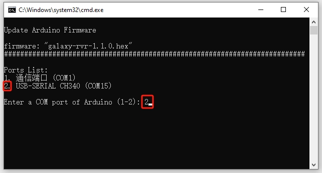

Das R3-Board des GalaxyRVR wird mit einer Firmware ausgeliefert, die sowohl die RoboPilot-App als auch Mammoth Coding unterstützt.
Wenn Sie diese Firmware überschrieben haben und die Kommunikation wiederherstellen müssen, flashen Sie die neueste offizielle Firmware neu, wie in 1. Aktualisieren der UNO R3-Firmware beschrieben.

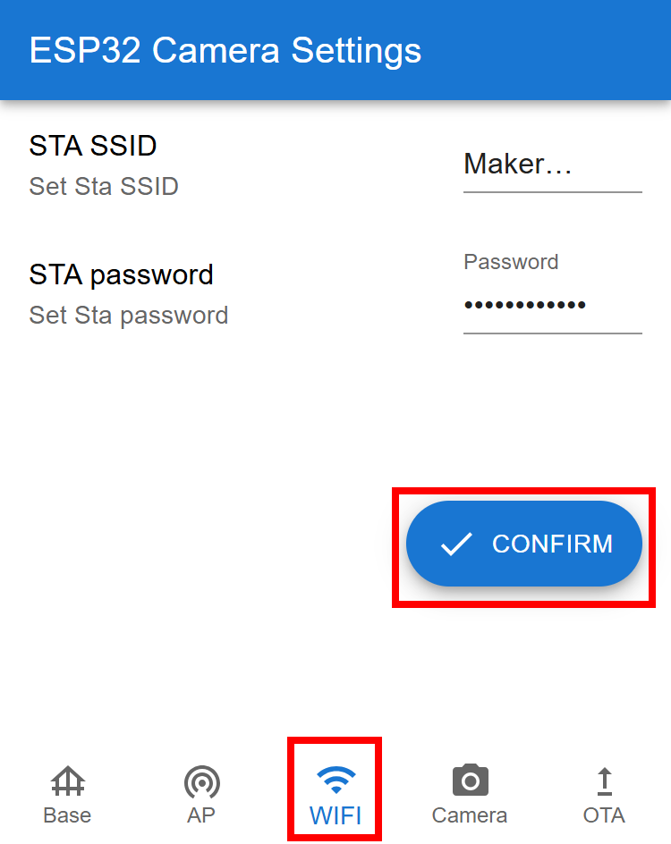

  4. Geben Sie auf der Seite WiFi den Namen (SSID) und das Passwort Ihres Heim-WLANs ein.
    _images/faq_wifi.png
  5. Tippen Sie auf die Schaltfläche CONFIRM.
    • Der GalaxyRVR wird versuchen, eine Verbindung zu Ihrem Heim-WLAN herzustellen.
    • Wenn die Verbindung erfolgreich ist, stoppt das rotierende Symbol und ein Häkchen erscheint.
  6. Verbinden Sie Ihr mobiles Gerät nach dem Neustart mit demselben Heim-WLAN.
  7. Sie können jetzt über die RoboPilot-App oder Mammoth Coding eine Verbindung zum GalaxyRVR herstellen.

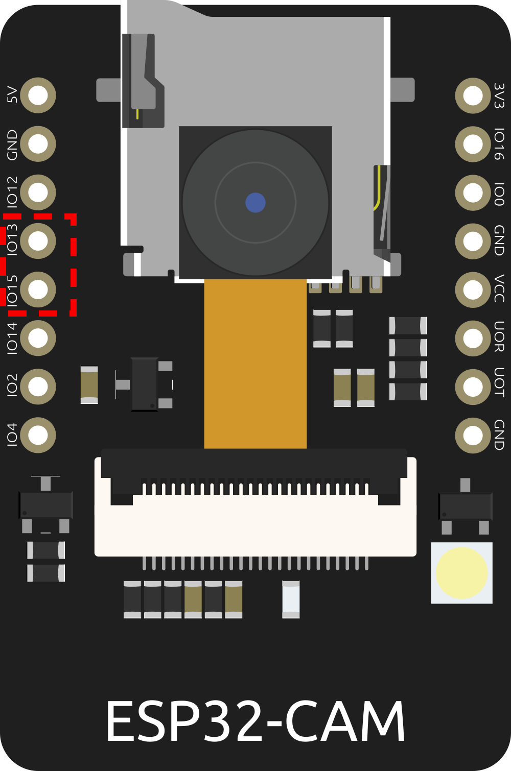

  2. Lokalisieren Sie die Pins IO13 und IO15 auf dem ESP32-CAM-Modul.
    _images/esp32cam_io1315.png
  3. Verwenden Sie ein Jumper-Kabel oder eine Pinzette, um die Pins IO13 und IO15 miteinander zu überbrücken (zu verbinden).
  4. Schalten Sie den GalaxyRVR bei weiterhin überbrückten Pins ein.

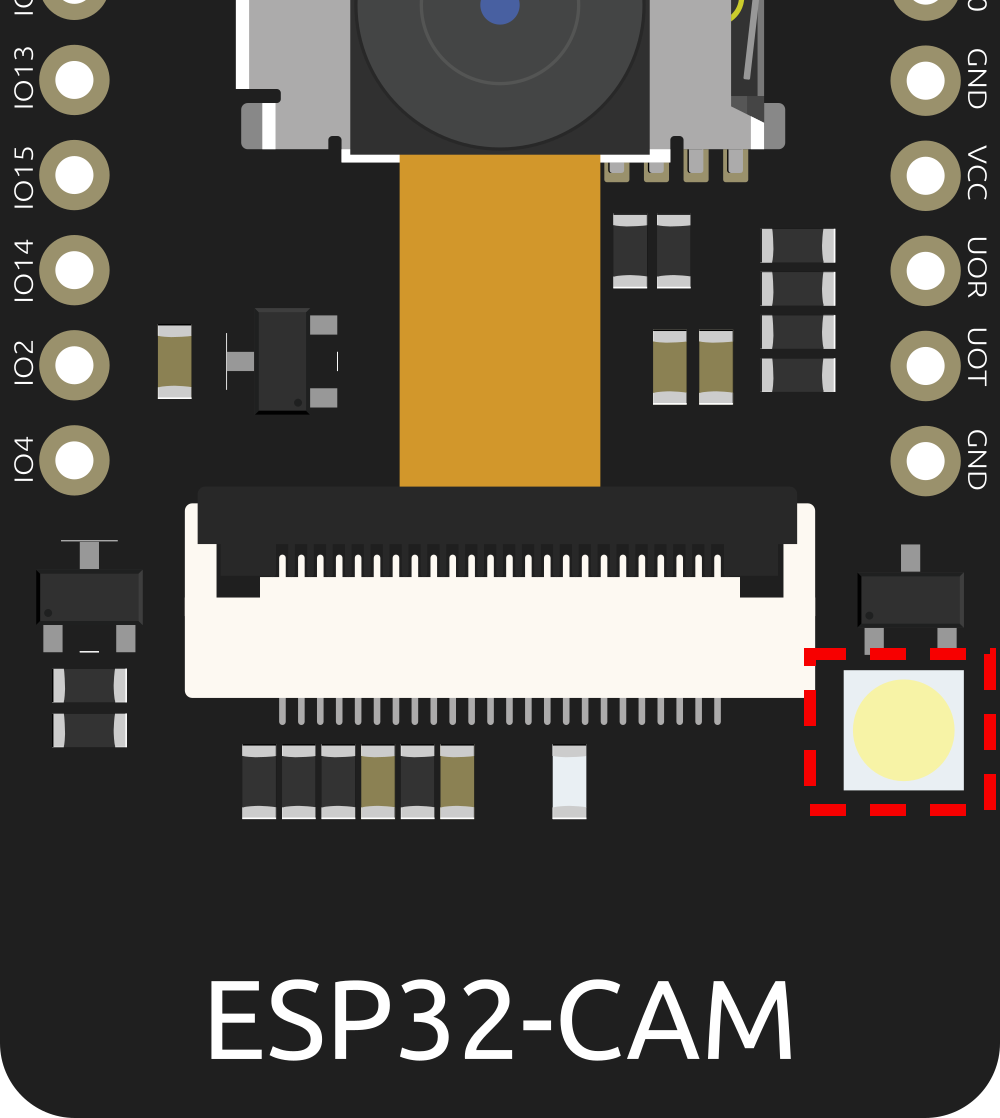

  5. Beobachten Sie die LED der ESP32 CAM — sobald sie zweimal schnell blinkt, entfernen Sie das Jumper-Kabel.
    _images/esp32cam_led.png
  6. Stellen Sie den Modus auf Run und drücken Sie die Reset-Taste auf dem R3-Board.
  7. Die ESP32 CAM startet nun mit gelöschter Konfiguration. Sie sollten in der WLAN-Liste Ihres Geräts einen Hotspot mit dem Namen AI Camera-xxxxxx sehen (wobei xxxxxx eine eindeutige Kennung ist). Verbinden Sie sich mit dem Passwort 12345678.
  8. Nach einem Neustart des GalaxyRVR ändert sich der Hotspot-Name von AI Camera-xxxxxx zurück zu GalaxyRVR-xxxxxx. Dies zeigt an, dass die Werkseinstellungen erfolgreich wiederhergestellt wurden.
