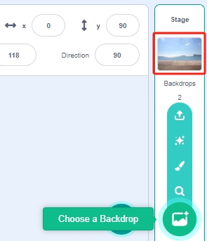

  • Fügen Sie einen Promenade-Hintergrund oder einen anderen Hintergrund Ihrer Wahl über die Schaltfläche Hintergrund auswählen hinzu.
    ../../_images/balloon_choose_backdrop.png

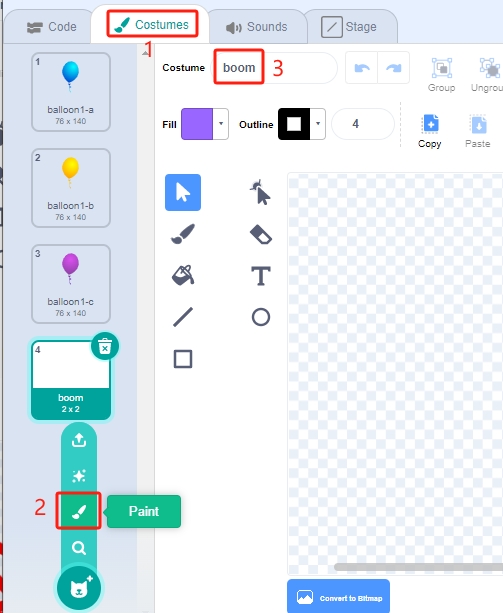

  • Wechseln Sie zum Reiter Kostüme der Figur Ballon1, klicken Sie auf die Schaltfläche Kostüm auswählen unten links und wählen Sie Malen, um ein leeres Kostüm zu öffnen. Nennen Sie es „boom“.
    ../../_images/balloon_set_ball1.png

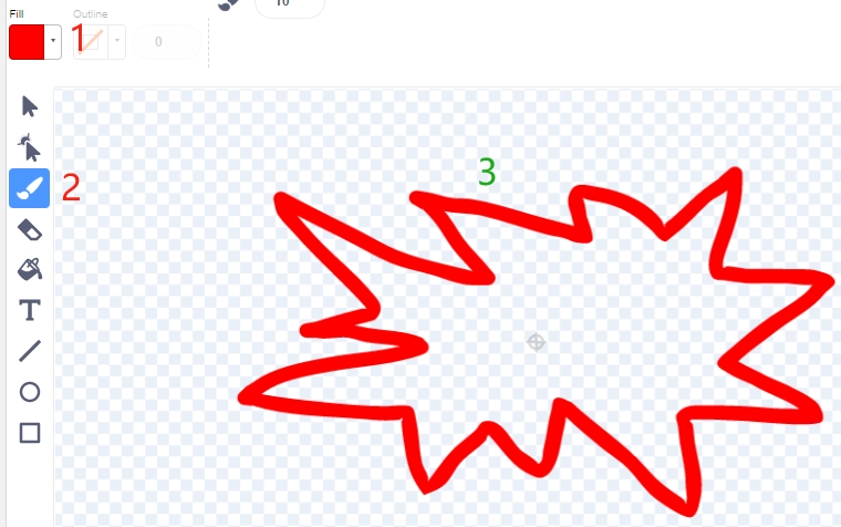

  • Wählen Sie eine Farbe und verwenden Sie das Pinsel-Werkzeug, um ein Muster zu zeichnen.
    ../../_images/balloon_set_ball2.png

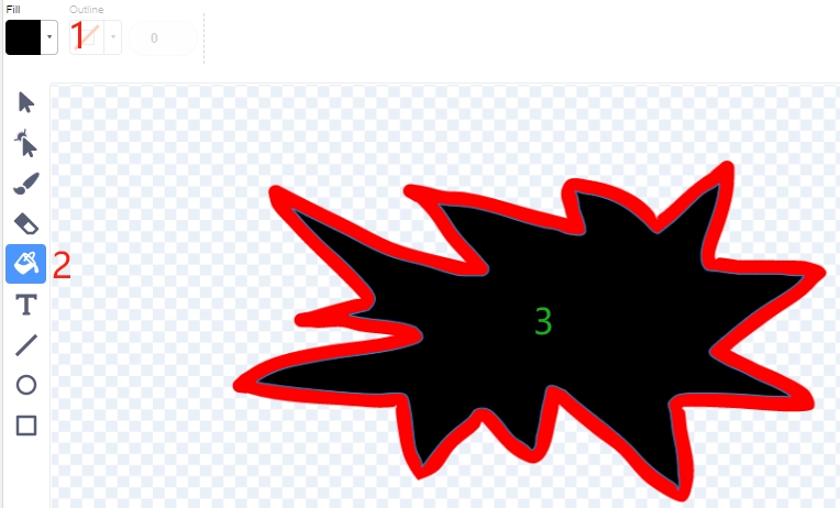

  • Wählen Sie eine andere Farbe, klicken Sie auf das Füllen-Werkzeug und tippen Sie in das Muster, um es zu füllen.
    ../../_images/balloon_set_ball3.png

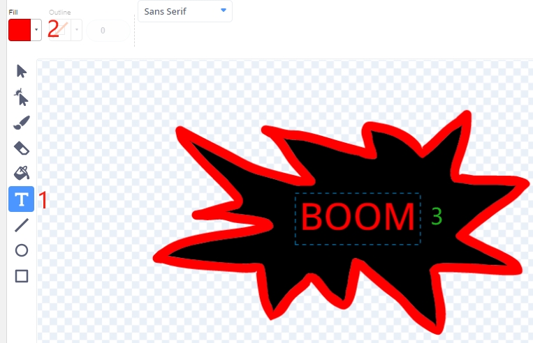

  • Fügen Sie abschließend den Text „BOOM“ hinzu, um das Explosionseffekt-Kostüm zu vervollständigen.
    ../../_images/balloon_set_ball4.png

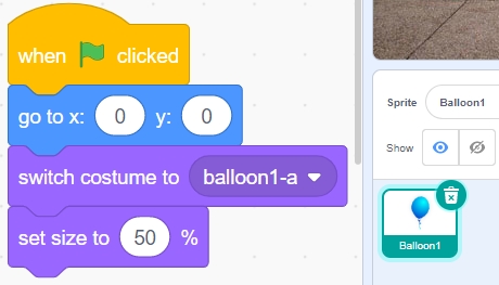

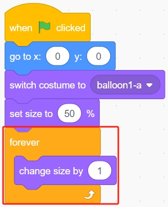

  • Initialisieren Sie die Position und Größe der Figur Ballon1.
    ../../_images/balloon_script1.png

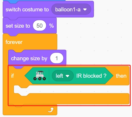

  • Vergrößern Sie allmählich die Größe der Figur Ballon.
    ../../_images/balloon_script2.png
  • Blockieren Sie nun das linke Hindernisvermeidungsmodul, um die Figur Ballon1 daran zu hindern, sich weiter aufzublähen.

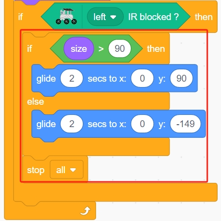

  • Lassen Sie die Figur Ballon1 nun basierend auf ihrer Größe entscheiden, ob sie auf- oder absteigt.
    • Wenn die Größe kleiner als 90 ist, sinkt sie (y-Koordinate verringert sich).
    • Wenn die Größe zwischen 90 und 120 liegt, steigt sie auf (y-Koordinate erhöht sich).
    ../../_images/balloon_script4.png

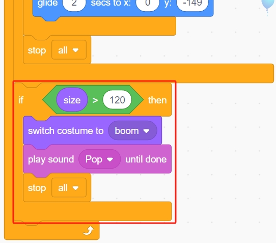

  • Wenn Sie das linke Hindernisvermeidungsmodul nicht blockieren, bläht sich der Ballon weiter auf, bis er eine Größe von 120 überschreitet, und explodiert dann (wechselt zum Explosionseffekt-Kostüm).
    ../../_images/balloon_script5.png
