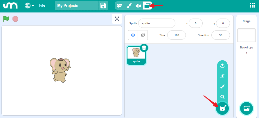

  3. Tippen Sie in der unteren rechten Ecke der Oberflache auf die Schaltflache Figur auswahlen, um vier Optionen anzuzeigen.
    ../_images/5_create_sp.png
  4. Auf kleineren Bildschirmen müssen Sie moglicherweise zu einem anderen Bildschirm wechseln, um diese Schaltflache zu sehen.
    ../_images/5_create_sp0.png

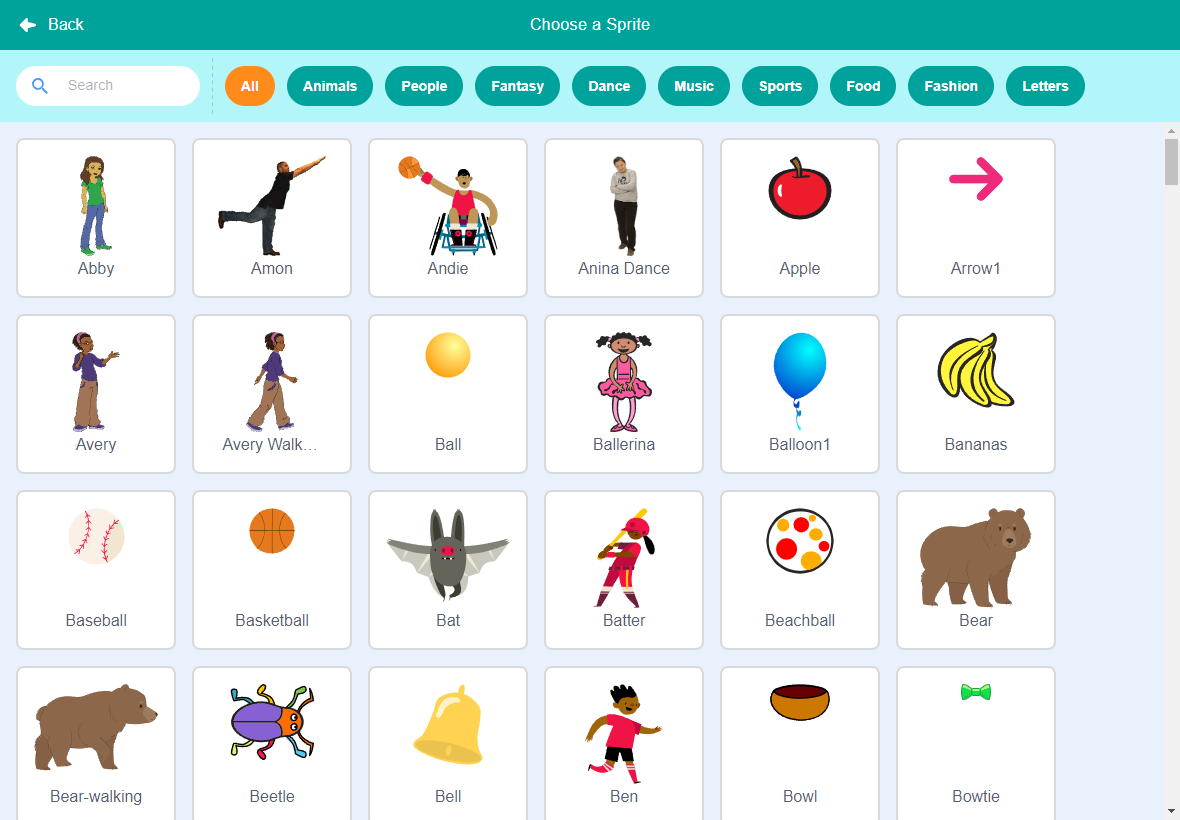

  1. Tippen Sie auf Figur auswahlen (Lupensymbol), um die Figurenbibliothek zu öffnen.
    ../_images/5_sp_list.png
  2. Suchen und wahlen Sie GalaxyRVR aus der Bibliothek aus.
    ../_images/1_choose_galaxyrvr.png

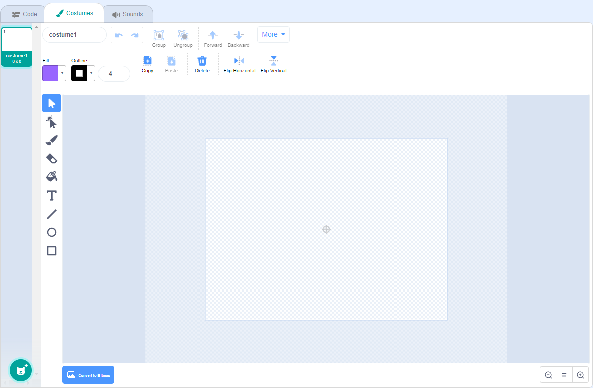

Eine neue Figur malen
  1. Tippen Sie auf Malen (Pinselsymbol), um eine neue Figur zu erstellen. Wir zeichnen eine Mars-Figur.
    ../_images/5_create_custom.png

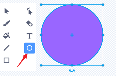

  2. Verwenden Sie das Kreiswerkzeug, um einen Kreis zu zeichnen, der den Planeten darstellt.
    ../_images/5_create_custom1.png

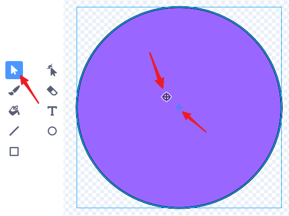

  3. Verwenden Sie das Zeigerwerkzeug, um den Kreis in die Mitte der Zeichenflache zu verschieben. Dieser Schritt ist wichtig, da die Koordinaten und Bewegungen der Figur auf ihrem Mittelpunkt basieren.
    ../_images/5_create_custom2.png

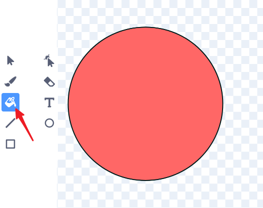

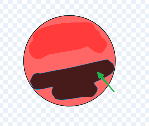

  4. Verwenden Sie das Fullwerkzeug, um den Kreis mit Rot zu fullen.
    ../_images/5_create_custom3.png

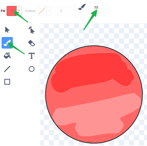

  5. Wahlen Sie das Pinselwerkzeug, vergro?ern Sie die Pinselgro?e und fugen Sie mit einer passenden Fullfarbe Textur hinzu.
    ../_images/5_create_custom_pen.png
  6. Wenn die Farbe nicht richtig aussieht, andern Sie die Fullfarbe und verwenden Sie das Fullwerkzeug erneut.
    ../_images/5_create_custom5.png

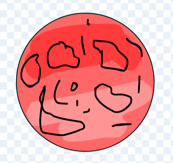

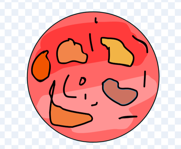

  7. Wahlen Sie erneut das Pinselwerkzeug, stellen Sie die Gro?e auf 2 ein, andern Sie die Farbe auf Schwarz und zeichnen Sie Krater auf dem Mars.
    ../_images/5_create_custom6.png
  8. Verwenden Sie das Fullwerkzeug, um die Krater mit einer passenden Farbe zu fullen.
    ../_images/5_create_custom7.png

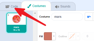

  9. Wechseln Sie nach Abschluss zurück zur Code-Oberflache.
    ../_images/5_create_custom8.png

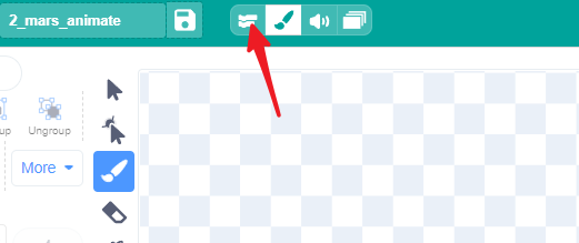

  10. Klicken Sie auf kleineren Bildschirmen auf das Symbol, um zur Code-Oberflache zurückzukehren.
    ../_images/5_create_custom8.1.png

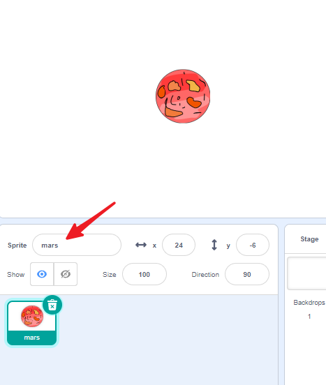

  11. Sie sehen nun die Mars-Figur auf der Buhne. Vergessen Sie nicht, sie umzubenennen.
    ../_images/5_create_custom9.png

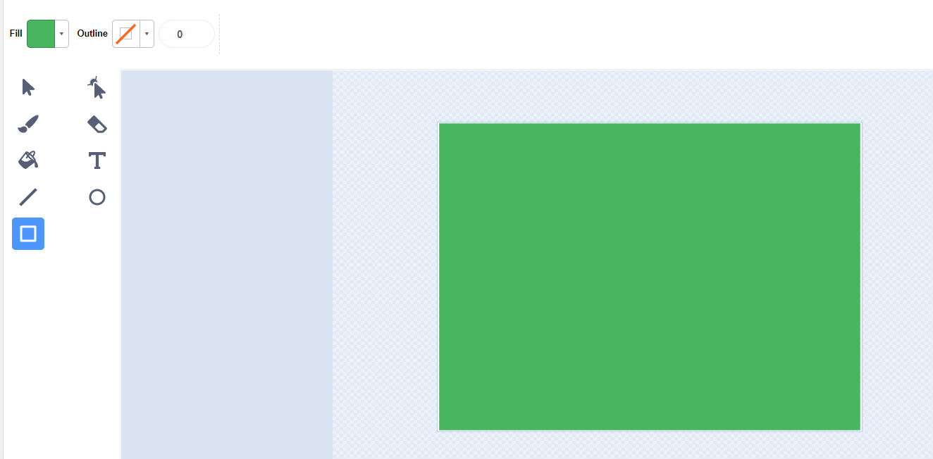

  3. Zeichnen Sie ein Rechteck auf der Zeichenflache.
    ../_images/6_jump_rect.png

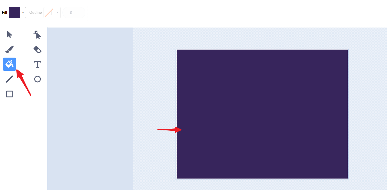

  4. Verwenden Sie das Fullwerkzeug, um es mit einer dunklen Farbe zu fullen.

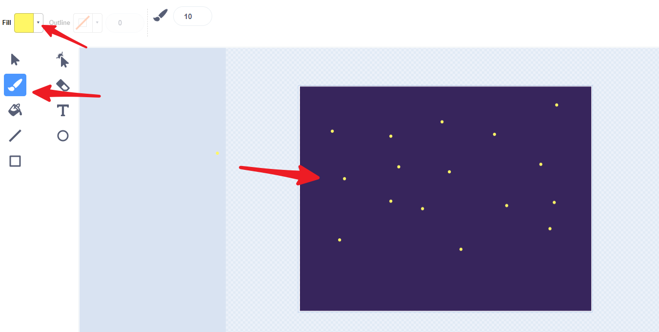

  5. Fugen Sie mit dem Pinselwerkzeug einige Sterne hinzu.
    ../_images/6_jump_paint.png

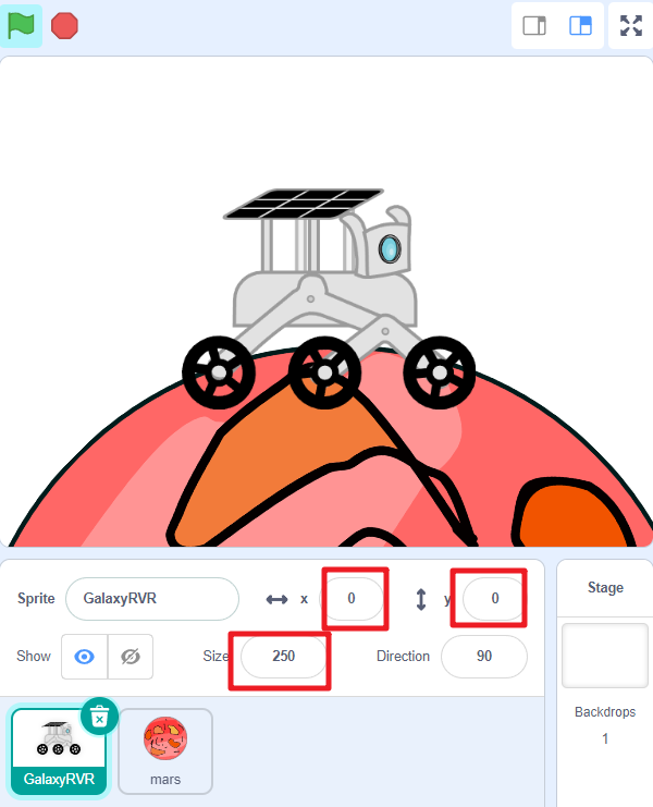

  2. Passen Sie die Gro?e und Position beider Figuren an.
    • Setzen Sie die GalaxyRVR-Figur auf (0, 0) und positionieren Sie Mars so, dass GalaxyRVR scheinbar auf seiner Oberflache steht.
    ../_images/6_jump_place.png

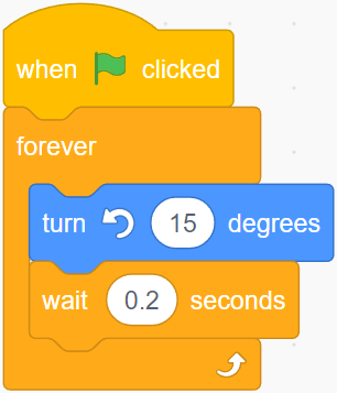

  4. Ziehen Sie einen turn-Block und einen wait-Block, um Mars kontinuierlich rotieren zu lassen.
    ../_images/6_jump_mar_turn.png
  5. Klicken Sie nun auf die grune Flagge, und Sie werden sehen, wie Mars sich gegen den Uhrzeigersinn dreht.

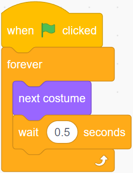

  3. Ziehen Sie einen forever-Block, um die Animation kontinuierlich laufen zu lassen.
    ../_images/6_jump_mar_forever.png

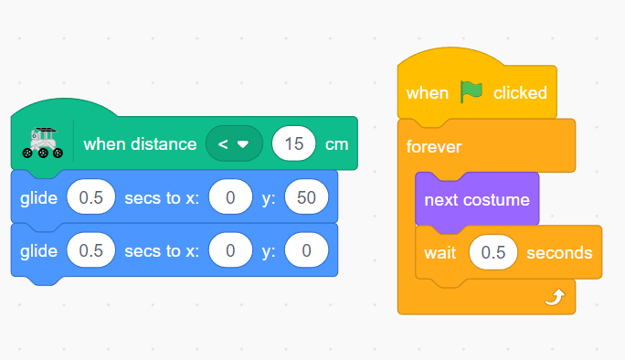

  4. Ziehen Sie einen next costume-Block und einen wait-Block, um GalaxyRVR kontinuierlich zu animieren.
    ../_images/6_jump_mar_next.png

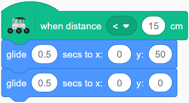

  5. Ziehen Sie einen when distance-Block. Dieser wird ausgelost, wenn das Ultraschallmodul ein Hindernis erkennt (z. B. Ihre Hand).
    ../_images/6_jump_when.png
  6. Ziehen Sie zwei glide-Blocke und andern Sie den y-Wert des ersten, um die Figur nach oben springen und dann wieder herunterkommen zu lassen, wodurch ein Springeffekt entsteht.
    ../_images/6_jump_glide.png
  7. Der vollstandige Code für die GalaxyRVR-Figur sollte wie folgt aussehen:
    ../_images/6_jump_mar_rvr_all.png
Klicken Sie nun auf die grune Flagge, um die Animation zu starten. Simulieren Sie ein Hindernis, indem Sie Ihre Hand vor das Ultraschallmodul halten, und die GalaxyRVR-Figur wird springen, um ihm auszuweichen.
