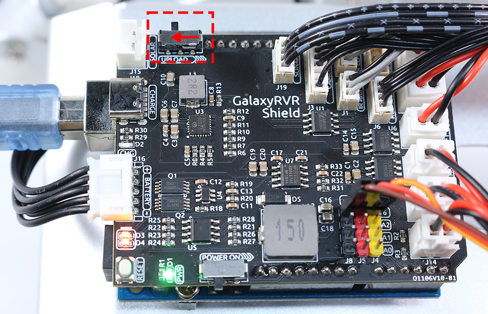

  1. Connect — Schalten Sie den Rover ein, verbinden Sie die Hauptplatine mit einem USB-A-auf-B-Kabel (nicht dem Typ-C-Kabel) mit Ihrem Computer und stellen Sie den Modusschalter anschließend auf die Position Upload. Klicken Sie dann auf Next.

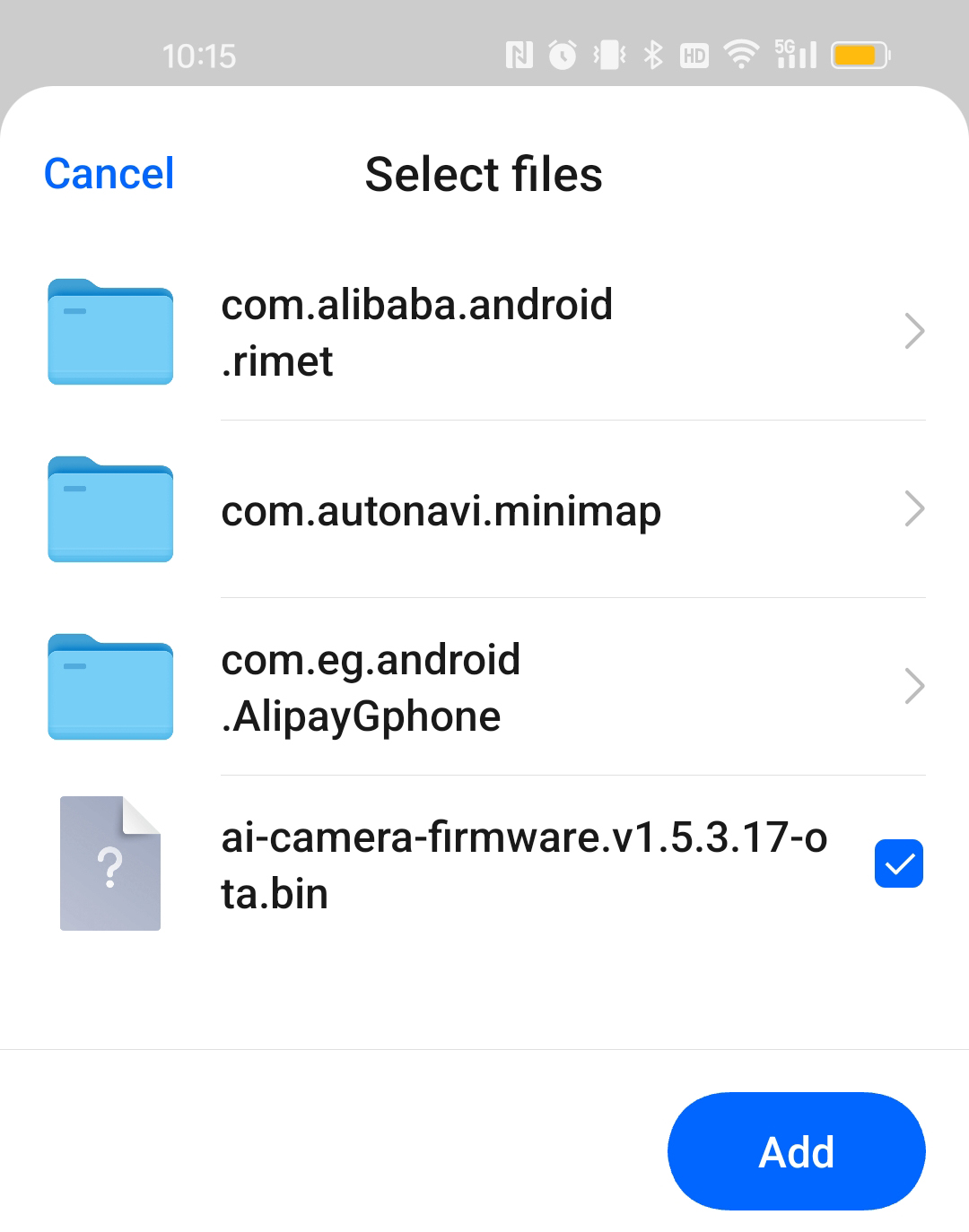

  4. Übertragen Sie die heruntergeladene Datei auf Ihr mobiles Gerät. Sie können jede Dateimanager-App verwenden, z. B. ES File Explorer oder ein Dateiübertragungsprogramm.

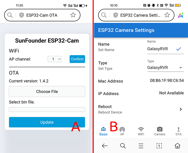

  6. Öffnen Sie einen Webbrowser auf Ihrem mobilen Gerät und rufen Sie http://192.168.4.1 auf, um die OTA-Update-Seite der ESP32 CAM zu öffnen.
Auf dieser Seite sehen Sie die OTA-Upgrade-Optionen in einer von zwei Oberflächen. Version A (die erstere) und Version B (die letztere) erscheinen je nach Ihrer Firmware-Version. Wählen Sie einfach die entsprechenden Upgrade-Schritte für die Oberfläche aus, die Sie sehen.

  1. Wählen Sie auf der OTA-Seite die Firmware-Datei aus und starten Sie das Update:
    • Wählen Sie die zuvor heruntergeladene Datei ai-camera-firmware.vX.X.X-ota.bin auf Ihrem Gerät aus und klicken Sie auf Add.
    • Klicken Sie auf die Schaltfläche Update, um das Firmware-Update zu starten, und warten Sie, bis es abgeschlossen ist.
    _images/faq_ota_a.png

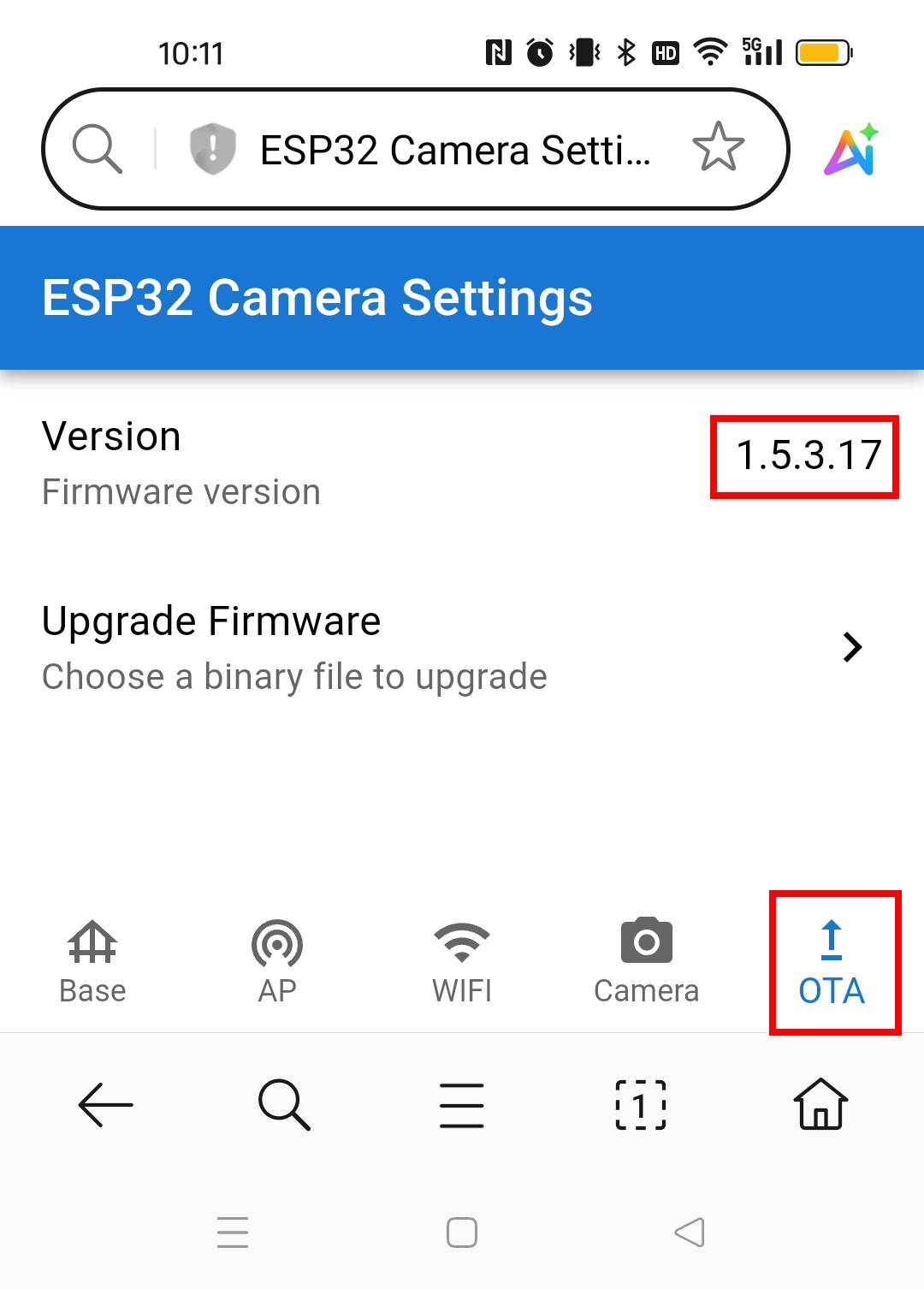

  1. Überprüfen Sie auf der OTA-Seite die aktuell auf der Webseite angezeigte Firmware-Version.
    • Wenn Ihre Versionsnummer 1.5.0 oder höher ist, ist kein Update erforderlich. Sie können die restlichen Schritte überspringen und direkt mit Schnellstart fortfahren.
    • Wenn die Version niedriger als 1.5.0 ist, fahren Sie bitte mit dem Update fort.

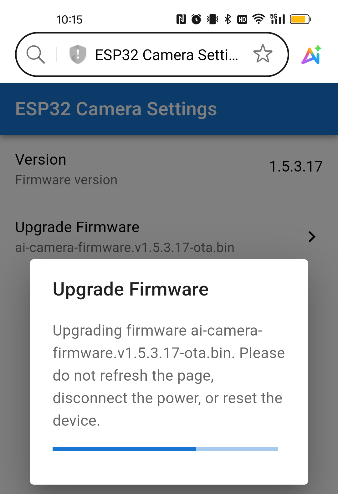

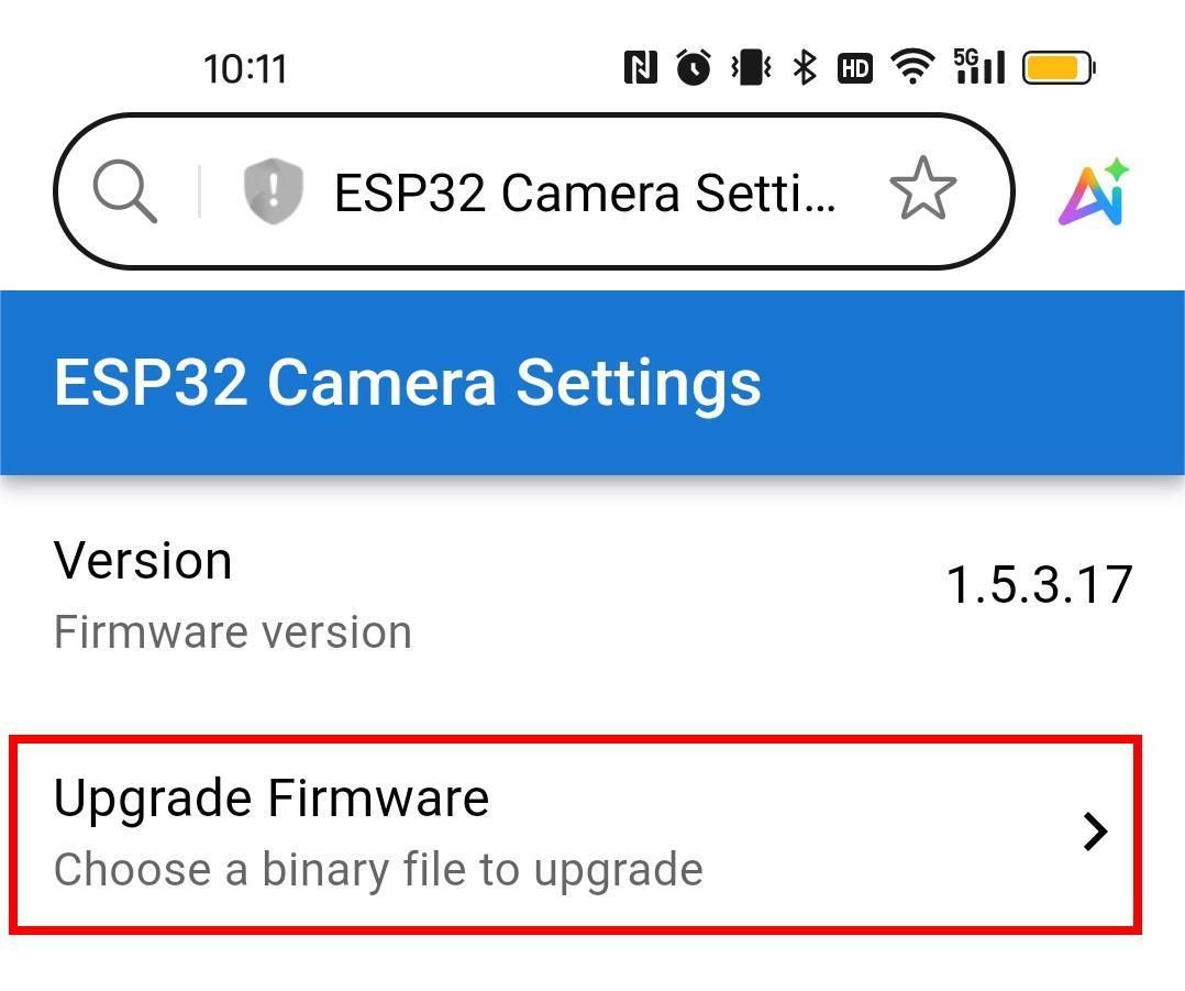

  2. Tippen Sie auf Upgrade Firmware, wählen Sie die Firmware-Datei aus und warten Sie, bis das Update abgeschlossen ist:
    • Tippen Sie auf die Schaltfläche Upgrade Firmware und wählen Sie dann die zuvor heruntergeladene Datei ai-camera-firmware.vX.X.X-ota.bin auf Ihrem Gerät aus.

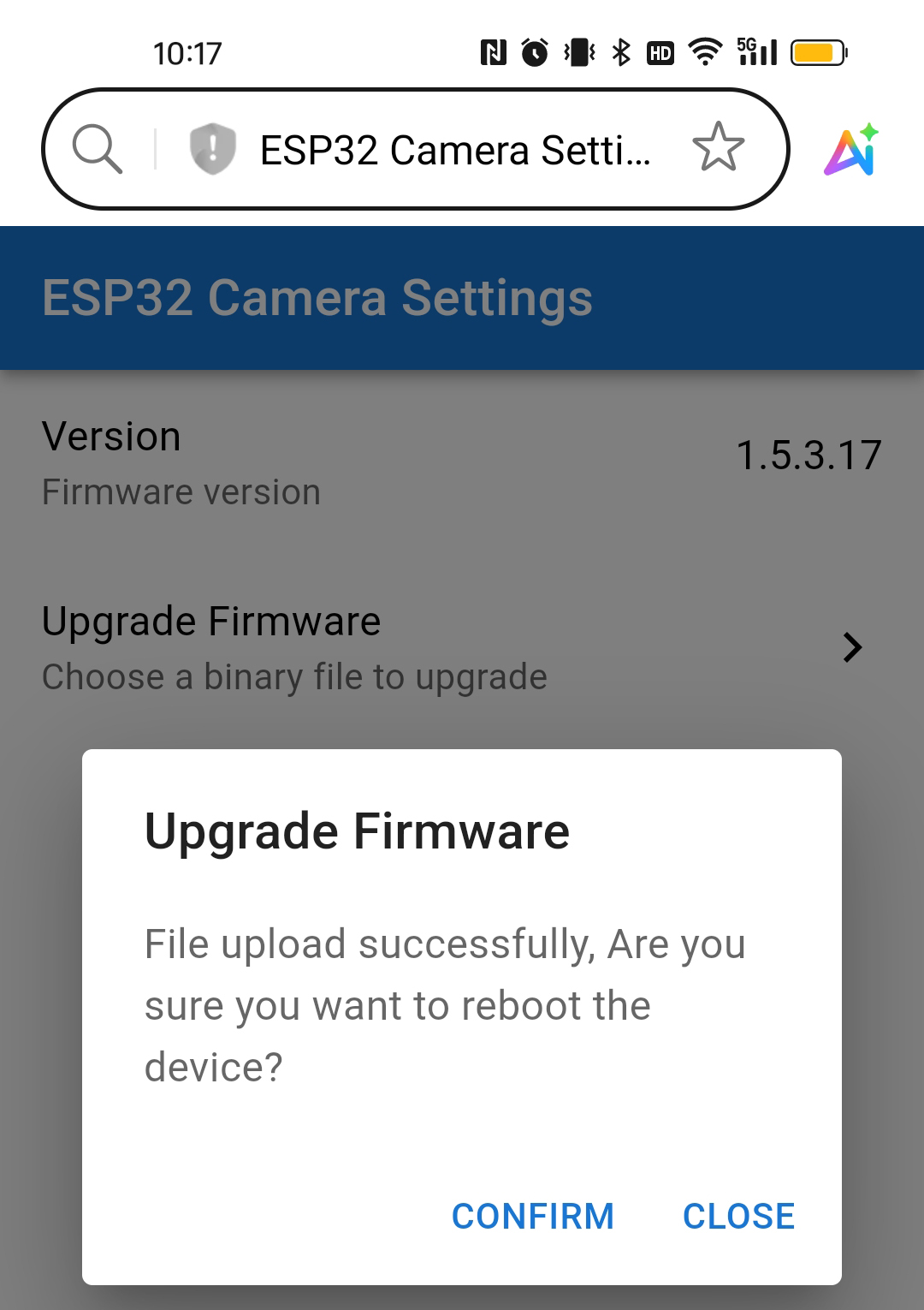

    • Das Update beginnt sofort und dauert in der Regel 1-2 Minuten. Wählen Sie nach Abschluss CONFIRM, um den GalaxyRVR neu zu starten.
    _images/faq_ota_b.png
