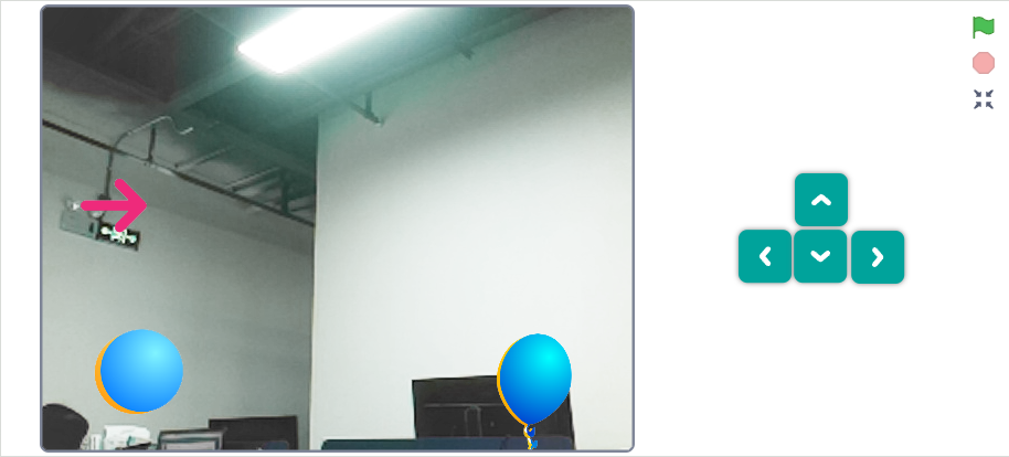

Das Ergebnis? Die vollständige Kontrolle über Ihren GalaxyRVR! Klicken Sie auf Tasten für die Kamerasteuerung und verwenden Sie die Pfeiltasten zum Fahren.

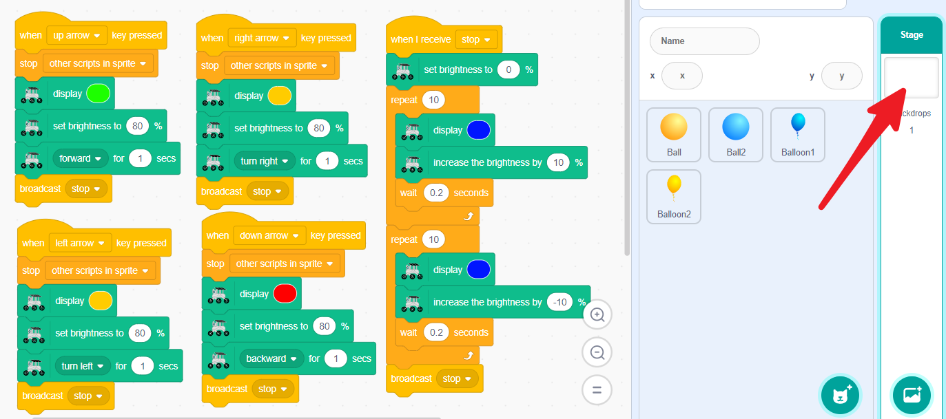

Fügen wir nun bunte Lichter zu den Bewegungen Ihres Rovers hinzu! Wir haben diese bereits im Abschnitt GalaxyRVR Signalleuchten in Aktion programmiert.
Wir empfehlen, diesen Code im Bereich „Backdrops“ zu platzieren – dies hält ihn getrennt von Ihrem Sprite-Code und sorgt für mehr Übersichtlichkeit.
../_images/13.ccc_code_in_stage.png

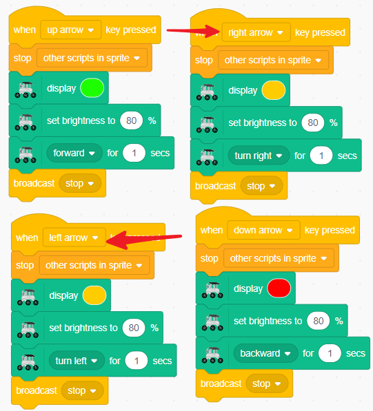

  1. Lassen Sie Ihren Rover GRÜN leuchten, wenn er sich vorwärts bewegt.
    ../_images/13.ccc_light_forward.png
  2. Lassen Sie Ihren Rover ROT leuchten, wenn er sich rückwärts bewegt.
    ../_images/13.ccc_light_backfwd.png
  3. Lassen Sie Ihren Rover GELB leuchten, wenn er nach links oder rechts abbiegt.
    ../_images/13.ccc_light_left_right.png

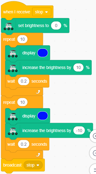

  4. Erstellen Sie einen atmenden blauen Lichteffekt, wenn Ihr Rover angehalten ist.
    ../_images/13.ccc_light_breath.png

Komplette Steuerung Ihres GalaxyRVR
Jetzt haben Sie die volle Kontrolle über Ihren Mars Rover! So bedienen Sie Ihren vollständigen GalaxyRVR:
../_images/13_camera_go_all2.png
Steuerung Ihres Rovers:
  • Verwenden Sie die Pfeiltasten zum Vorwärts-, Rückwärtsfahren und Abbiegen
  • Klicken Sie auf die Ball-Sprites, um das Live-Kamerabild ein- oder auszuschalten
  • Klicken Sie auf die Ballon-Sprites, um das Kamera-LED-Licht ein- oder auszuschalten
  • Ziehen Sie das Pfeil-Sprite, um die Kamera nach oben und unten zu neigen
