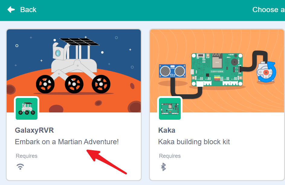

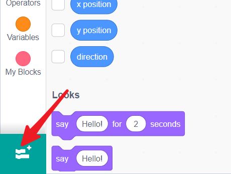

  5. Wahlen und laden Sie die GalaxyRVR-Erweiterung in der App.
    ../_images/connet_app_05.png

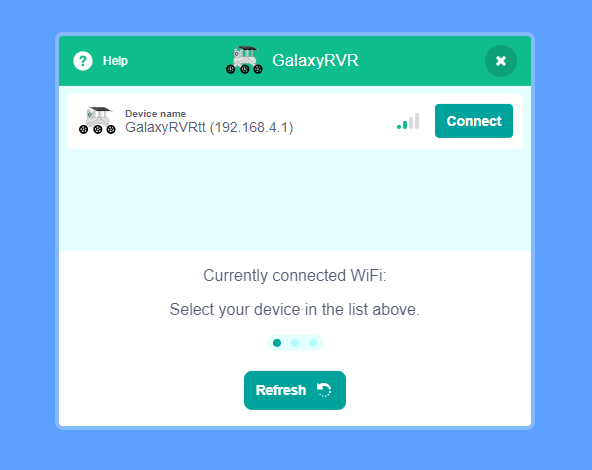

  6. Die App scannt und sucht automatisch nach verfugbaren GalaxyRVR-Geräten.
    ../_images/connet_app_06.png
  7. Wahlen Sie Ihren GalaxyRVR aus der Liste aus, um sich zu verbinden.
    ../_images/reconnect_2.png

Erneutes Verbinden der App
Wenn Ihr Gerat vom GalaxyRVR getrennt wird, erscheint dieses Popup-Fenster in der Oberflache. Klicken Sie auf „Erneut verbinden“.
../_images/reconnect_0.png
Wenn Sie das Popup-Fenster schlie?en, können Sie die Verbindung auch über diese Schaltflache in der GalaxyRVR-Kategorie wiederherstellen.
../_images/reconnect_1.png
Finden Sie Ihren GalaxyRVR und klicken Sie auf „Verbinden“.

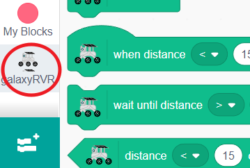

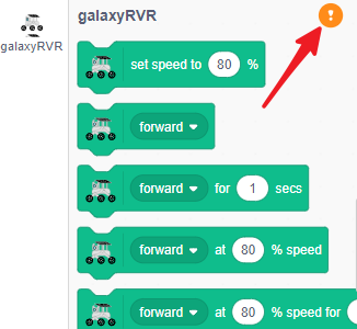

  1. Finden Sie in der Programmieroberflache die spezielle GalaxyRVR-Kategorie mit allen Rover-Steuerblocken.
    ../_images/3_rvr_catego.png

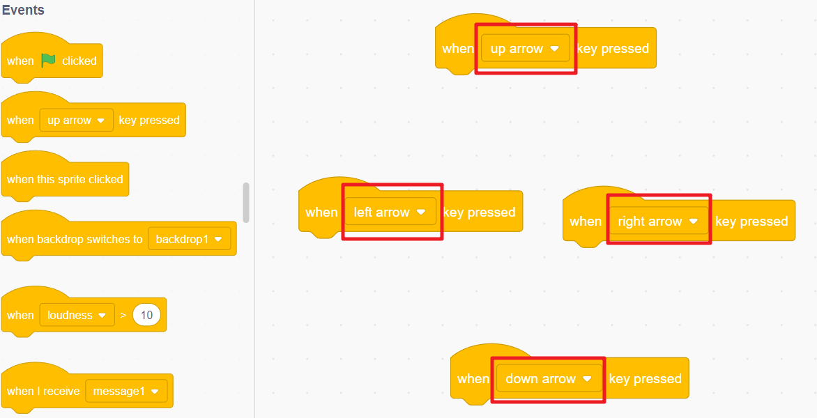

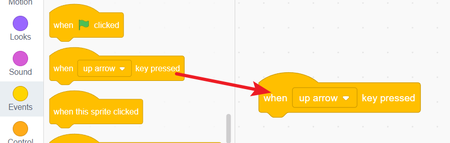

  2. Normalerweise verwenden wir die grune Flagge zum Starten von Programmen, aber es gibt auch andere Moglichkeiten, Aktionen auszulösen. Finden Sie den Block when up arrow key pressed in der Kategorie Ereignisse - dieser fuhrt Code aus, sobald Sie die entsprechende Taste drucken.
    ../_images/3_rvr_when_arrow.png
  3. Erstellen Sie vier Ereignisblocke - einen für jede Pfeilrichtung (oben, unten, links, rechts). Dies bildet die Grundlage Ihres Rover-Steuerungssystems.
    ../_images/3_rvr_4_arrow.png

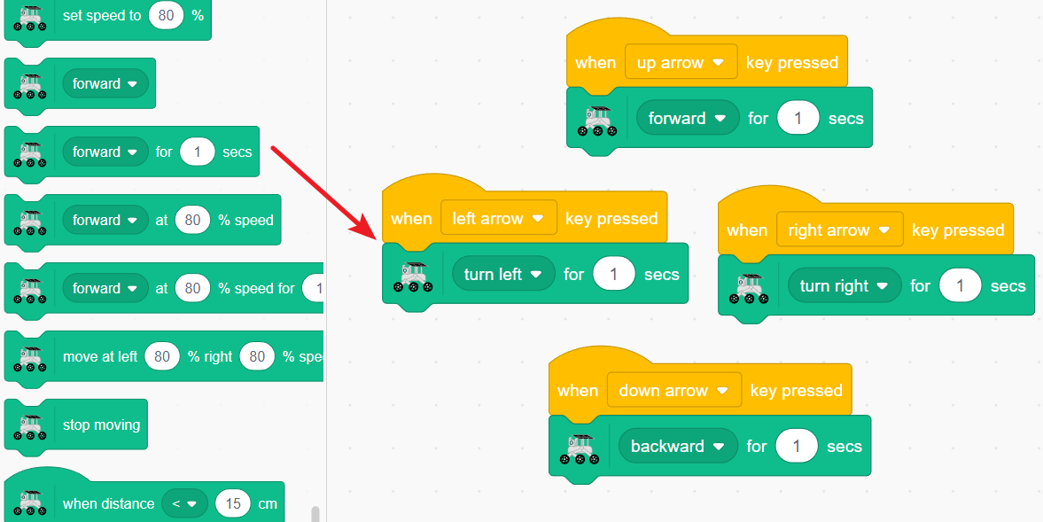

  4. Vervollstandigen Sie nun jeden Ereignisblock mit dem entsprechenden Bewegungsbefehl:
    • Pfeil nach oben -> Vorwarts bewegen
    • Pfeil nach unten -> Ruckwarts bewegen
    • Pfeil nach links -> Links abbiegen
    • Pfeil nach rechts -> Rechts abbiegen

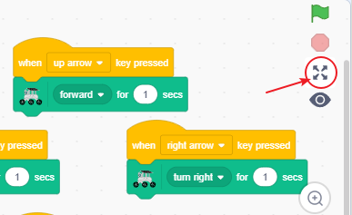

  5. Klicken Sie auf die Buhnen-Erweiterungsschaltflache, um in den Vollbild-Steuerungsmodus zu wechseln.

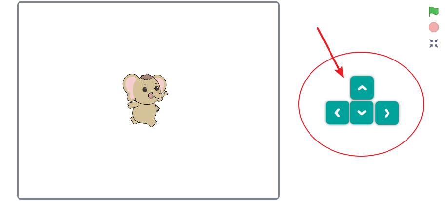

  6. Sie sehen nun eine vergro?erte Buhne mit virtuellen Richtungstasten. Drucken Sie diese Tasten und beobachten Sie, wie Sie Ihren GalaxyRVR in Echtzeit direkt steuern!

Bewegungssteuerungsblocke
  • Grundlegende Richtungssteuerung
    Steuert die Bewegungsrichtung des GalaxyRVR. Verwenden Sie das Dropdown-Menu, um Vorwarts, Ruckwarts, Linksabbiegen oder Rechtsabbiegen auszuwahlen.
    ../_images/move_forward.png
  • Geschwindigkeitseinstellung
    Stellt die Bewegungsgeschwindigkeit des GalaxyRVR ein. Hinweis: Dieser Block legt nur die Geschwindigkeit fest und lost keine Bewegung aus.
    ../_images/move_set_speed.png
