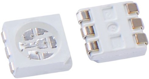

Erinnern Sie sich an die Grundfarben aus dem Kunstunterricht? Genau wie beim Mischen von Farben kann jede LED rotes, blaues und grünes Licht mischen, um erstaunliche Farben zu erzeugen! Jede „5050“-LED ist wie eine winzige Farbfabrik, die alle drei Farben enthält.

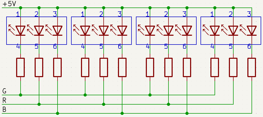

All diese Farbfabriken sind auf einer flexiblen Leiterplatte miteinander verbunden – wie eine bunte elektrische Autobahn! Die Strompins sind miteinander verbunden, während die Farbpins jeweils ihren eigenen speziellen Weg haben.
../_images/rgb_strip_sche2.png

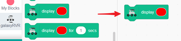

  2. Lassen Sie uns nun Ihren GalaxyRVR zum Leuchten bringen! Ziehen Sie einen „display color“-Block heraus, um zu beginnen.
    ../_images/9_rgb_block.png
  3. Wählen Sie eine beliebige Farbe aus dem Farbmenü.
    ../_images/9_rgb_color.png
  4. Klicken Sie auf den Block und beobachten Sie, wie Ihr GalaxyRVR in Ihrer gewählten Farbe aufleuchtet!

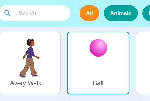

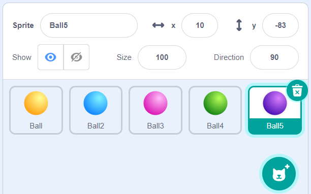

  2. Fügen Sie ein Ball-Sprite aus der Bibliothek hinzu. Dieses Sprite ist perfekt, da es mehrere farbige Kostüme hat.
    ../_images/9_animate_rgb_ball.png

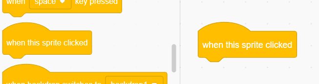

  3. Fügen Sie einen „when this sprite clicked“-Block hinzu – dieser bewirkt, dass etwas passiert, wenn Sie den Ball antippen.
    ../_images/9_animate_rgb_when.png

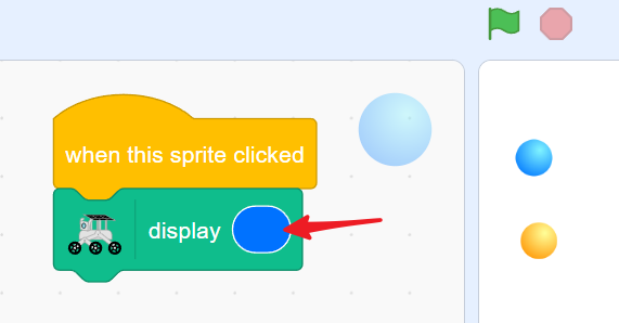

  4. Verbinden Sie einen „display color“-Block, um Ihren GalaxyRVR zum Leuchten zu bringen.
    ../_images/9_animate_rgb_display.png

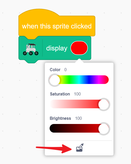

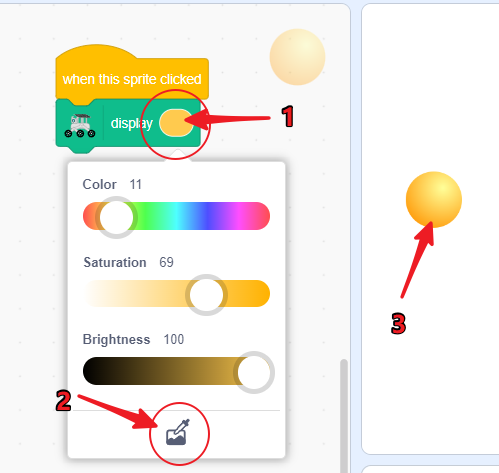

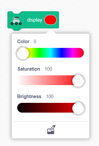

  6. Klicken Sie auf das Farbfeld im Anzeigeblock und dann unten auf die Farbpipette.
    ../_images/9_animate_rgb_pick.png
  7. Halten Sie den Finger auf den Bühnenbereich – eine Lupe erscheint! Lassen Sie sie über dem Ball-Sprite los, um dessen Farbe zu übernehmen.
    ../_images/9_animate_rgb_pick_color_n.png

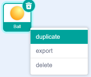

  8. Erstellen Sie weitere Farbtasten, indem Sie das Ball-Sprite lange drücken, um es zu duplizieren.
    ../_images/9_animate_rgb_duplicate.png
  9. Ändern Sie jedes Duplikat in eine andere Farbe, indem Sie dessen Kostüm wechseln.
    ../_images/9_animate_rgb_change_costume.png
  10. Verwenden Sie für jede neue Farbe die Farbpipette, um den Anzeigeblock an die aktuelle Farbe des Sprites anzupassen.
../_images/9_animate_rgb_pick_blue.png
  1. Wiederholen Sie dies, bis Sie fünf verschiedene Farbtasten haben!
../_images/9_animate_rgb_ball5.png
Tippen Sie nun auf einen beliebigen farbigen Ball auf der Bühne und beobachten Sie, wie Ihr GalaxyRVR in dieser Farbe leuchtet! Erstellen Sie Ihre eigene Lichtshow mit nur einem Tippen.

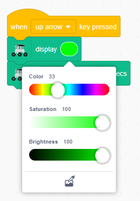

Kombinieren wir nun Lichtfarben mit Bewegung, um Signalleuchten für Ihren GalaxyRVR zu erstellen! Genau wie ein Auto Blinker hat, leuchtet Ihr Rover in verschiedenen Farben, wenn er sich bewegt.
  1. Zunächst: Verbinden der App mit dem GalaxyRVR.

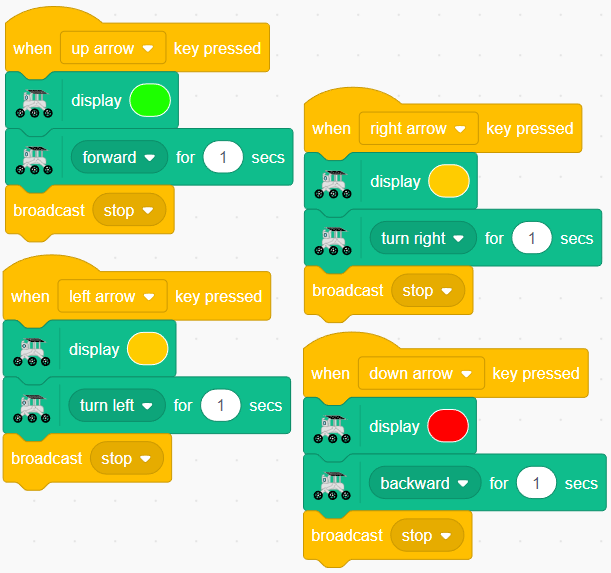

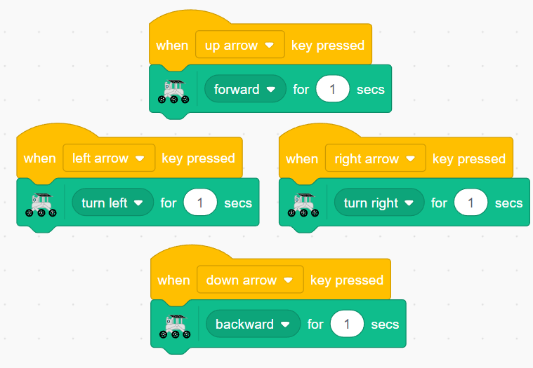

  2. Richten Sie nun Richtungstasten mit Bewegungsblöcken für alle vier Richtungen ein.
    ../_images/9_rgb_move.png
  3. Fügen Sie jeder Richtung Farbanzeigen hinzu:
    • Grünes Licht für Vorwärtsfahrt
    ../_images/9_rgb_green.png

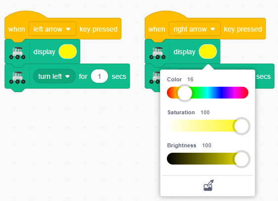

    • Gelbe Lichter zum Links- und Rechtsabbiegen
    ../_images/9_rgb_yellow.png
    • Rotes Licht für Rückwärtsfahrt
    ../_images/9_rgb_red.png
Wenn Sie nun die Pfeiltasten drücken, bewegt sich Ihr GalaxyRVR und leuchtet in der passenden Farbe!

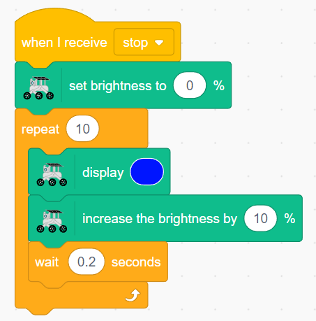

Erstellen wir ein cooles Atemlicht, das langsam heller und dunkler wird, wenn Ihr Rover ruht – ganz so, als würde er atmen!

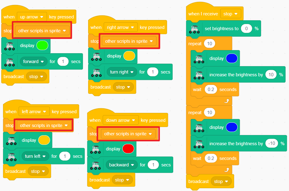

  1. Erstellen Sie eine neue Broadcast-Nachricht namens „stop“, um zu signalisieren, dass der Rover sich nicht bewegt.
    ../_images/9_rgb_new_message.png
    Broadcast-Nachrichten helfen dabei, Ihren Code zu organisieren, indem sie bestimmte Aktionen zum richtigen Zeitpunkt auslösen, was Ihre Programme sauberer und verständlicher macht.
  2. Fügen Sie diesen Broadcast nach jedem Bewegungsbefehl hinzu.
    ../_images/9_rgb_new_boardcast.png

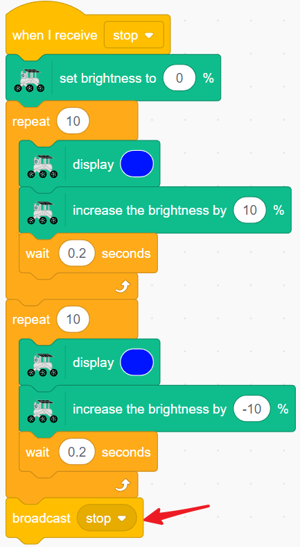

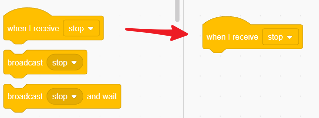

  3. Erstellen Sie einen „when I receive [stop]“-Block, um das Atemlicht zu starten.
    ../_images/9_rgb_when_receive.png
  4. Setzen Sie die Helligkeit auf 0%, um mit völliger Dunkelheit zu beginnen.
    ../_images/9_rgb_set_bright.png

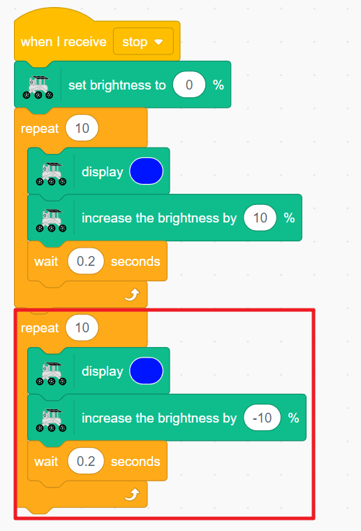

  5. Verwenden Sie eine Wiederholungsschleife, um die Helligkeit des blauen Lichts schrittweise um 10% alle 0,2 Sekunden zu erhöhen.
    ../_images/9_rgb_increase.png
  6. Verringern Sie dann schrittweise die Helligkeit, um einen vollständigen Atemzyklus abzuschließen.
    ../_images/9_rgb_decrease.png

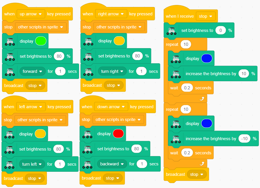

  7. Senden Sie erneut „stop“, um den Atem-Effekt kontinuierlich fortzusetzen.
    ../_images/9_rgb_stopagain.png
  8. Fügen Sie am Ende jedes Tastenereignisses „stop other scripts“ hinzu, um Farbkonflikte zu vermeiden.
    ../_images/9_rgb_stop.png
  9. Setzen Sie die Lichthelligkeit in jedem Richtungstasten-Ereignis zurück.
    ../_images/9_rgb_set_bright_each.png
Jetzt leuchtet Ihr GalaxyRVR beim Fahren mit farbigen Signalen auf und pulsiert im Ruhezustand sanft mit einem atmenden blauen Licht!
