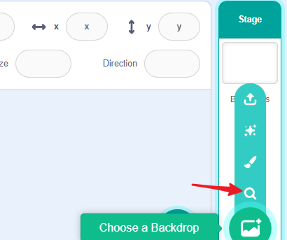

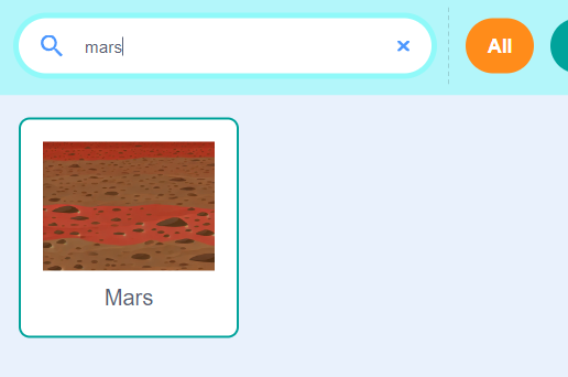

  2. Einrichten des Mars-Hintergrunds
    • Zunachst benotigen wir einen Buhnenhintergrund im Mars-Stil. Klicken Sie, um einen Hintergrund auszuwahlen.
      ../_images/5_animate_choose.png
    • Wahlen Sie den Mars-Hintergrund aus.
      ../_images/5_animate_mars.png

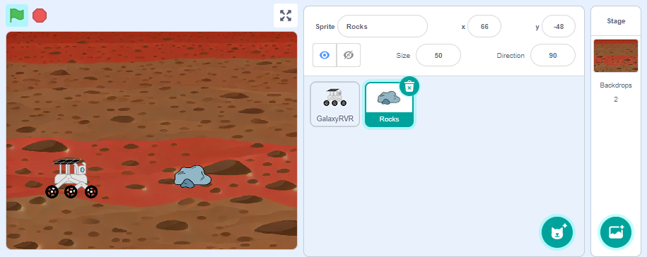

  3. Hinzufugen der Rover-Figur

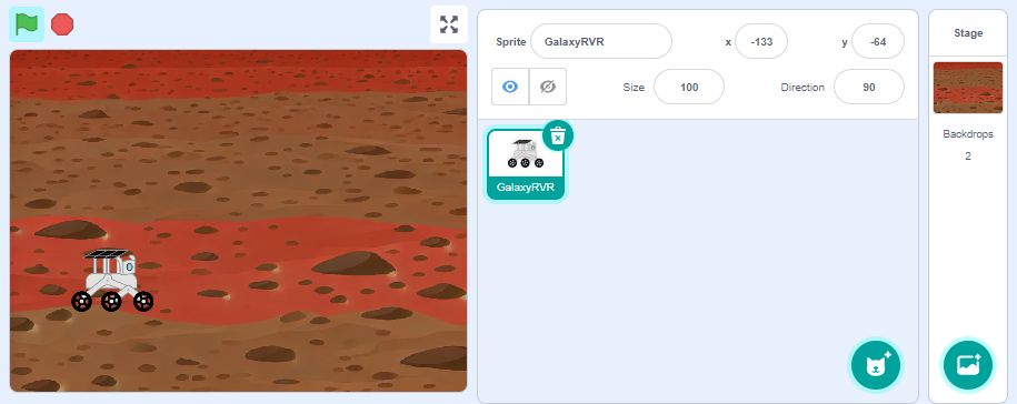

    Wahlen Sie die GalaxyRVR-Figur aus der Bibliothek aus und passen Sie ihre Gro?e passend an die Szene an.
    ../_images/5_animate_rvr.png
  4. Hindernisse hinzufugen
    Wahlen Sie eine Felsen-Figur aus der Bibliothek aus und passen Sie ihre Gro?e an.
    ../_images/5_animate_rock.png

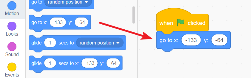

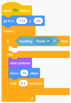

  1. Stellen Sie die Startposition ein, indem Sie die Figur an den linken Rand der Buhne bewegen. Die Bewegungsblocke werden automatisch mit den korrekten Koordinaten aktualisiert.
    ../_images/5_animate_glide.png
  2. Fugen Sie einen forever-Block hinzu, um die Hauptprogrammschleife zu erstellen, die kontinuierlich lauft.
    ../_images/5_animate_forever.png

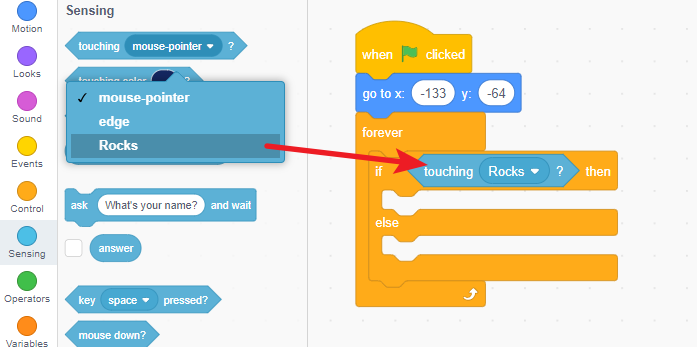

  3. Fugen Sie einen Bedingungsblock ein, um zu prufen, ob der Rover einen Felsen beruhrt.
    ../_images/5_animate_touching.png

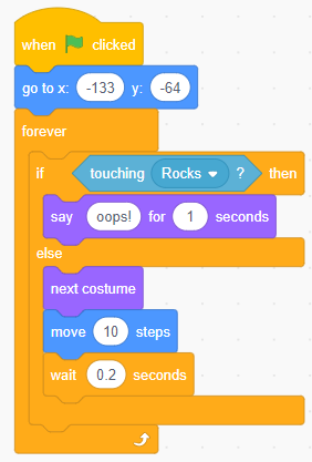

  4. Wenn kein Felsen erkannt wird, bewegen Sie sich weiter vorwarts in Richtung der rechten Seite.
    ../_images/5_animate_moving.png
  5. Wenn der Rover einen Felsen trifft, stoppen Sie alle Bewegungen und zeigen Sie eine Warnmeldung an.
    ../_images/5_animate_say.png

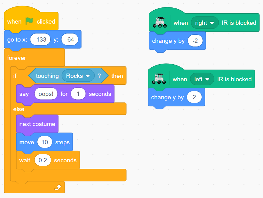

  6. Fugen Sie Sensorsteuerungen hinzu: Erstellen Sie Ereignisse für beide IR-Sensoren, die die Figur nach oben (linker Sensor) oder nach unten (rechter Sensor) bewegen, wenn sie durch Ihre Hand ausgelost werden.
    ../_images/5_animate_y.png

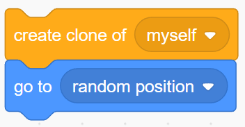

  1. Erstellen Sie Felsen-Klone mit dem Block „erzeuge Klon von mir“.
    ../_images/5_animate_clone.png
  2. Lassen Sie jeden Klon an einer zufalligen Position erscheinen, indem Sie den Block „gehe zu zufalliger Position“ hinzufugen.
    ../_images/5_animate_clone_move.png

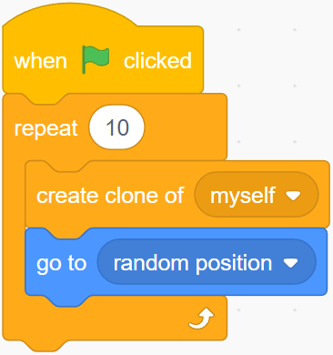

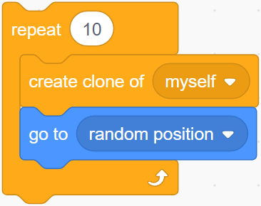

  3. Erzeugen Sie zehn Felsen, indem Sie die Klonerstellung zehnmal wiederholen.
    ../_images/5_animate_clone_10.png
  4. Stellen Sie ein, dass all diese Aktionen starten, wenn die grune Flagge angeklickt wird.
    ../_images/5_animate_clone_flag.png
