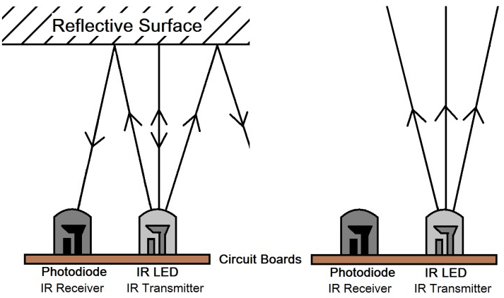

So funktioniert es - Die unsichtbare Taschenlampe:
Stellen Sie sich vor, dieses Modul hatte eine unsichtbare Taschenlampe und eine spezielle Brille:
../_images/ir_receive2.png
  1. Der Sender sendet infrarotes Licht aus (für unsere Augen unsichtbar)
  2. Wenn das Licht auf ein Hindernis trifft, wird es zurückgeworfen
  3. Der Empfanger „sieht“ das reflektierte Licht
  4. Das Modul sendet ein Signal: „Hindernis voraus!“

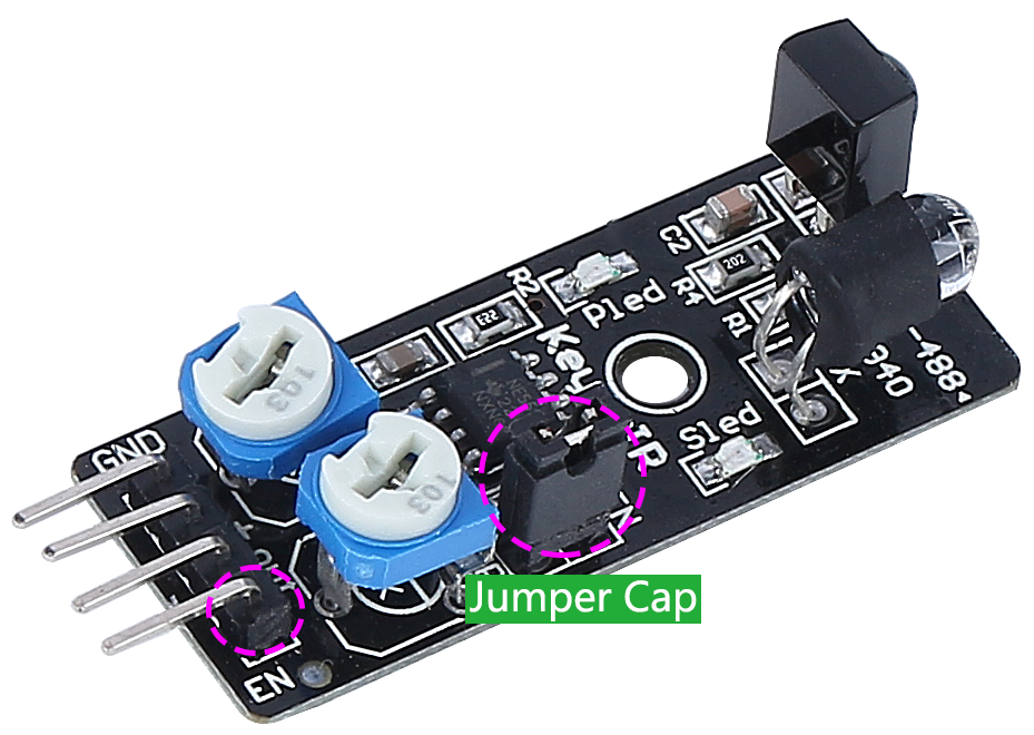

  • EN-Pin: Die Brucke halt das Modul dauerhaft aktiv. Entfernen Sie sie, wenn Sie das Modul mit Code steuern mochten.
    ../_images/ir_cap2.png

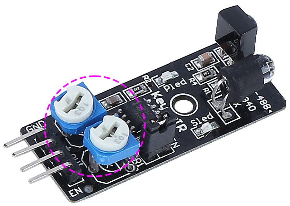

  • Zwei Einstellungen:
    • Ein Drehregler steuert, wie weit das infrarote Licht reicht
    • Ein Drehregler stellt die Lichtfrequenz ein
    ../_images/ir_avoid_pot2.png

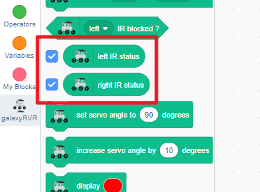

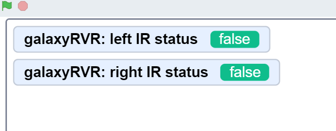

  3. Suchen Sie die Blocke „linker IR-Status“ und „rechter IR-Status“ in der GalaxyRVR-Kategorie und aktivieren Sie deren Kontrollkastchen.
    ../_images/4_ir_statusblock.png
  4. Die Sensorwerte werden nun auf Ihrer Buhne angezeigt.
    ../_images/4_ir_statusvalue.png
  5. Winken Sie mit Ihrer Hand nahe an jedem Infrarotsensor und beobachten Sie, wie sich die Werte andern!
Bedeutung der Werte:
  • True = Hindernis erkannt
  • False = Freie Bahn
Jetzt sind Sie bereit zu sehen, was Ihr Rover „sehen“ kann!

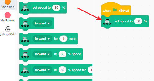

  1. Stellen Sie zunachst eine Verbinden der App mit dem GalaxyRVR her.

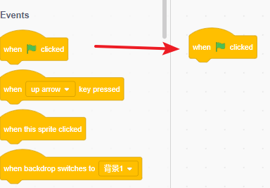

  2. Starten Sie das Programm mit einem grunen Flaggenblock.
    ../_images/4_ir_start.png
  3. Stellen Sie eine sichere Geschwindigkeit von 30 % für einfaches Testen und Debuggen ein.
    ../_images/4_ir_speed.png

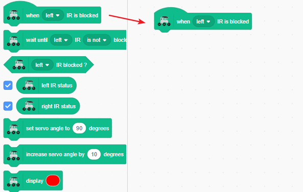

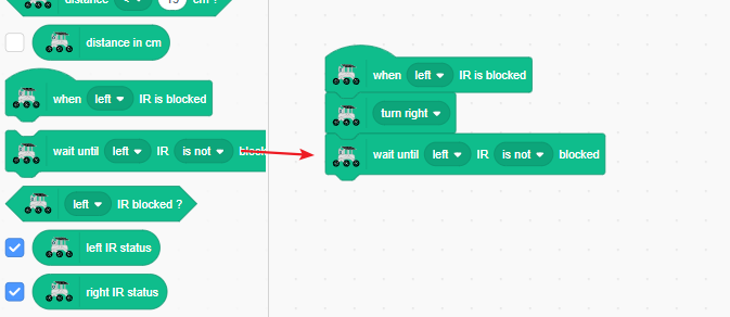

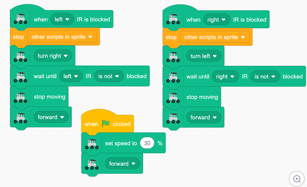

  4. Suchen Sie den Block when left IR is blocked für die Erkennung durch den linken Sensor.
    ../_images/4_ir_when_blocked.png

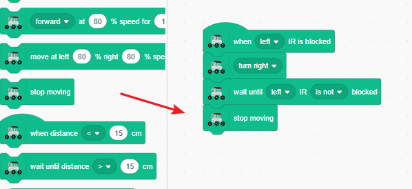

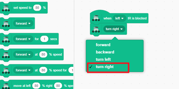

  5. Wenn der linke Sensor ein Hindernis erkennt, lassen Sie den Rover nach rechts abbiegen.
    ../_images/4_ir_turn_right.png
  6. Fahren Sie mit dem Rechtsabbiegen fort, bis die linke Seite das Hindernis nicht mehr erkennt.
    ../_images/4_ir_wait_until.png
  7. Stoppen Sie die Bewegung, sobald der Weg frei ist.
    ../_images/4_ir_stop.png
  8. Testen Sie, indem Sie den linken Infrarotsensor mit Ihrer Hand auslösen. Der GalaxyRVR sollte intelligent nach rechts ausweichen.

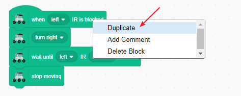

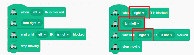

  9. Duplizieren Sie den Code, indem Sie die Blocke lang gedruckt halten und „Duplizieren“ aus dem Menu auswahlen.
    ../_images/4_ir_duplicate.png
  10. Tauschen Sie im duplizierten Code die linke und rechte Seite, sodass er Hindernisse auf der rechten Seite behandelt.
    ../_images/4_ir_left_right.png

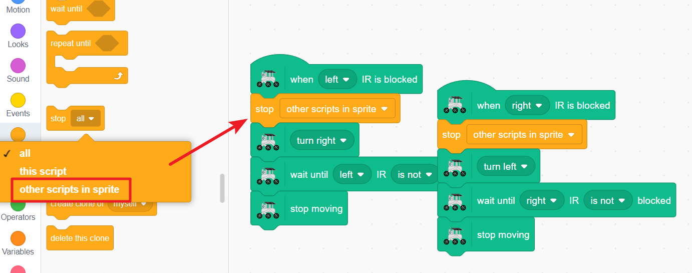

  11. Um erratisches Verhalten zu verhindern, wenn beide Sensoren gleichzeitig ausgelost werden, fugen Sie einen „stoppe andere Skripte der Figur“-Block hinzu. Dadurch wird sichergestellt, dass immer nur ein Sensorereignis verarbeitet wird.
    ../_images/4_ir_stop_script.png
    Der Block zum Stoppen von Skripten kann mit zeitgesteuerten Bewegungsblocken in Konflikt geraten. Verwenden Sie sie daher nach Moglichkeit nicht zusammen.
  12. Ihr GalaxyRVR wird nun nach links oder rechts abbiegen, wenn auf einer Seite Hindernisse erkannt werden. Testen Sie, indem Sie beide Sensoren mit Ihren Handen auslösen.
  13. Fugen Sie unter jedem Codeabschnitt einen Vorwarts-Block hinzu, damit der Rover sich nach der Hindernisvermeidung weiterbewegt.
    ../_images/4_ir_avoid_move.png
Klicken Sie nun auf die grune Flagge! Ihr GalaxyRVR fahrt kontinuierlich vorwarts, weicht intelligent Hindernissen aus und setzt seinen Weg nach der Umgehung fort.
