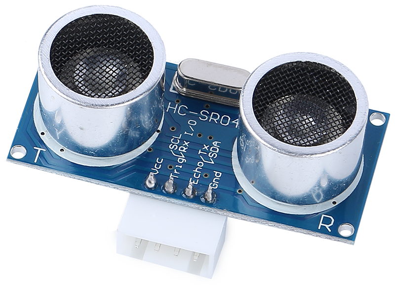

Lernen Sie den HC-SR04-Ultraschallsensor kennen - die neue „Superkraft“ Ihres Rovers, um Entfernungen zu sehen, ohne etwas zu berühren! Genau wie Fledermause Schall zur Navigation nutzen, kann dieses clevere Gerat Objekte von 2 cm bis 400 cm Entfernung erkennen.
../_images/ultrasonic_pic2.png
Die vier wichtigen Pins:
  • TRIG - Der „Startknopf“, der dem Sensor sagt, dass er Schallwellen aussenden soll
  • ECHO - Hort auf das zurückkehrende Echo von Objekten
  • VCC - Stromanschluss (benotigt 5V Strom)
  • GND - Masseanschluss (schlie?t den Stromkreis)

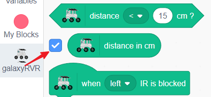

  1. Stellen Sie zunachst eine Verbinden der App mit dem GalaxyRVR her.
  1. Suchen Sie den Block „Entfernung in cm“ in der GalaxyRVR-Kategorie und aktivieren Sie dessen Kontrollkastchen.

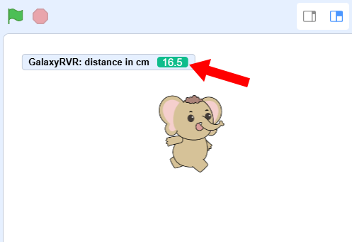

  2. Die Messwerte des Sensors werden nun live auf der Buhne angezeigt.
    ../_images/6_ultrasonic_value2.png
  3. Winken Sie mit Ihrer Hand vor dem Ultraschallsensor und beobachten Sie, wie sich der Wert andert - er misst die Entfernung in Zentimetern!

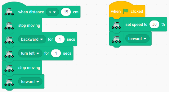

Programmieren wir Ihren GalaxyRVR so, dass er mithilfe des Ultraschallsensors automatisch Hindernissen ausweicht.

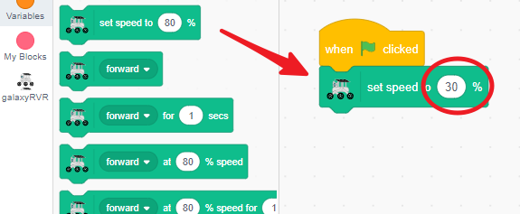

  1. Beginnen Sie mit dem grunen Flaggenblock.
    ../_images/6_ultrasonic_flag.png
  2. Stellen Sie eine angenehme Geschwindigkeit ein (wir empfehlen 30 %) zum Testen.
    ../_images/6_ultrasonic_speed.png
  3. Fugen Sie einen „vorwarts bewegen“-Block hinzu, damit der Rover sich weiterbewegt, wenn der Weg frei ist.
    ../_images/6_ultrasonic_forward.png

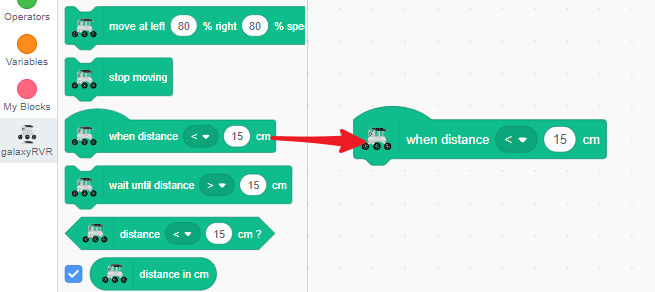

  4. Verwenden Sie den Block when distance < 15 cm, um nahe Hindernisse zu erkennen.
    ../_images/6_ultrasonic_when.png

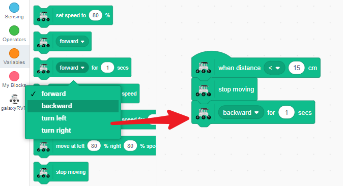

  5. Wenn etwas zu nahe kommt, lassen Sie den Rover anhalten und zurücksetzen.
    ../_images/6_ultrasonic_backward.png
  6. Lassen Sie ihn dann leicht abbiegen (links oder rechts - Ihre Wahl!).
    ../_images/6_ultrasonic_turn.png
  7. Sagen Sie ihm schlie?lich, er solle auf seinem neuen Weg wieder vorwarts fahren.
    ../_images/6_ultrasonic_forward_again.png
Stellen Sie nun Ihren GalaxyRVR auf den Boden und beobachten Sie ihn! Er fahrt vorwarts, bis er ein Hindernis erkennt, andert dann intelligent die Richtung und setzt seine Erkundung fort.
