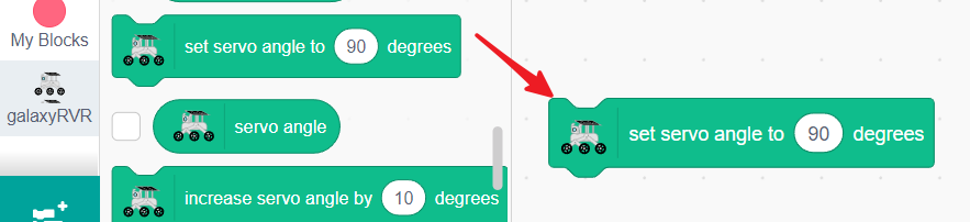

  3. Ziehen Sie einen set servo angle to 90 degrees-Block heraus. Klicken Sie darauf, damit Ihr Rover nach vorne schaut.
    ../_images/10_servo_set_angle.png

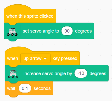

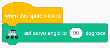

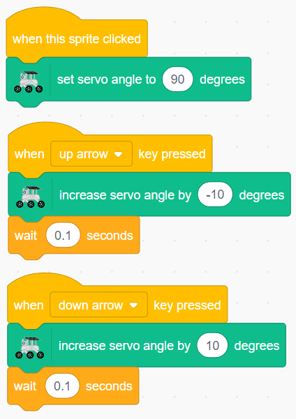

  2. Erstellen Sie einen Reset-Knopf – ziehen Sie einen when this sprite clicked-Block heraus.
    ../_images/10_servo_when_click.png
  3. Fügen Sie set servo angle to 90 degrees hinzu, damit die Kamera wieder nach vorne schaut.
    ../_images/10_servo_when_90.png

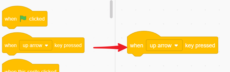

  4. Fügen Sie Auf-/Ab-Steuerung hinzu – ziehen Sie die Blöcke when up arrow key pressed und when down arrow key pressed heraus.
    ../_images/10_servo_when_up.png
  5. Programmieren Sie den Aufwärtspfeil, um den Winkel zu verringern (nach oben schauen).
    ../_images/10_servo_when_up2.png
  6. Programmieren Sie den Abwärtspfeil, um den Winkel zu erhöhen (nach unten schauen).
    ../_images/10_servo_when_down.png
Klicken Sie nun auf die Vollbildtaste und übernehmen Sie die Steuerung! Verwenden Sie die Pfeiltasten, um die Ansicht Ihres Rovers anzupassen, und klicken Sie auf das Sprite, um zurückzusetzen. Sie sind der Kameramann!

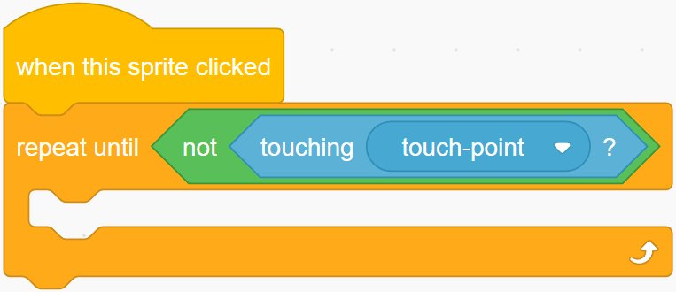

  3. Beginnen Sie mit when this sprite clicked, um die Touch-Steuerung zu starten.
    ../_images/6_animate_when_touch.png
  4. Erstellen Sie eine Schleife, die läuft, während Sie den Pfeil berühren.
    ../_images/6_animate_repeat_touching.png

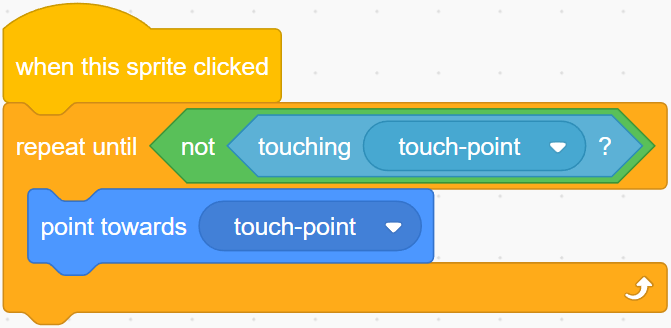

  5. Lassen Sie den Pfeil beim Ziehen in Richtung Ihres Fingers zeigen.
    ../_images/10_servo_arrow_point_toward.png

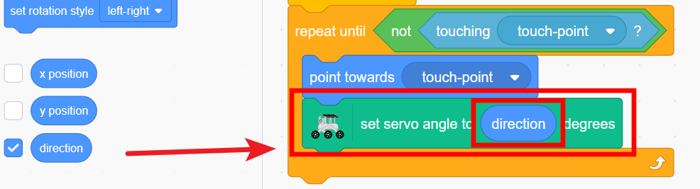

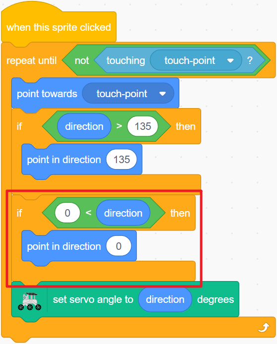

  6. Verknüpfen Sie die Richtung des Pfeils mit dem Kamerawinkel – drehen Sie den Pfeil, bewegen Sie die Kamera!
    ../_images/10_servo_arrow_angle_direction.png

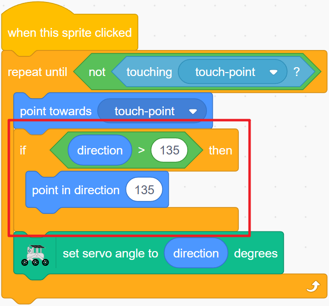

  7. Setzen Sie Grenzen, um die Kamera zwischen 0 und 135 Grad zu halten.
    ../_images/10_servo_arrow_135.png ../_images/10_servo_arrow_0.png
Berühren und ziehen Sie den Pfeil, um die Kamera Ihres Rovers auszurichten! Lassen Sie den Pfeil sich sanft bewegen und sofort auf Ihre Berührung reagieren, für ein realistisches Steuerungsgefühl.
