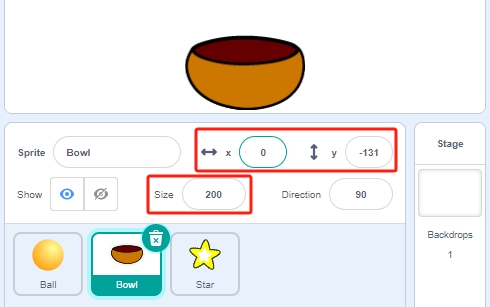

  • Positionieren Sie die Figur Bowl am unteren Rand der Bühnenmitte und vergrößern Sie sie.
    ../../_images/ball_set_bowl.png

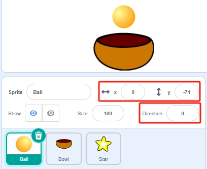

  • Platzieren Sie die Figur Ball direkt über der Figur Bowl und stellen Sie ihre Richtung auf 0, um eine vertikale Bewegung zu ermöglichen.
    ../../_images/ball_set_ball.png

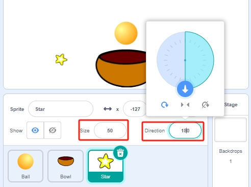

  • Passen Sie die Größe der Figur Star an und stellen Sie ihre Richtung auf 180, um sicherzustellen, dass sie nach unten fällt. Dies kann bei Bedarf auf andere Winkel geändert werden.
    ../../_images/ball_set_star.png

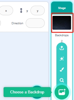

  • Fügen Sie den Stars-Hintergrund für zusätzliche Atmosphäre hinzu.
    ../../_images/ball_select_backdrop.png

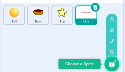

  • Fügen Sie nun eine Linie-Figur hinzu.
    ../../_images/ball_select_line.png

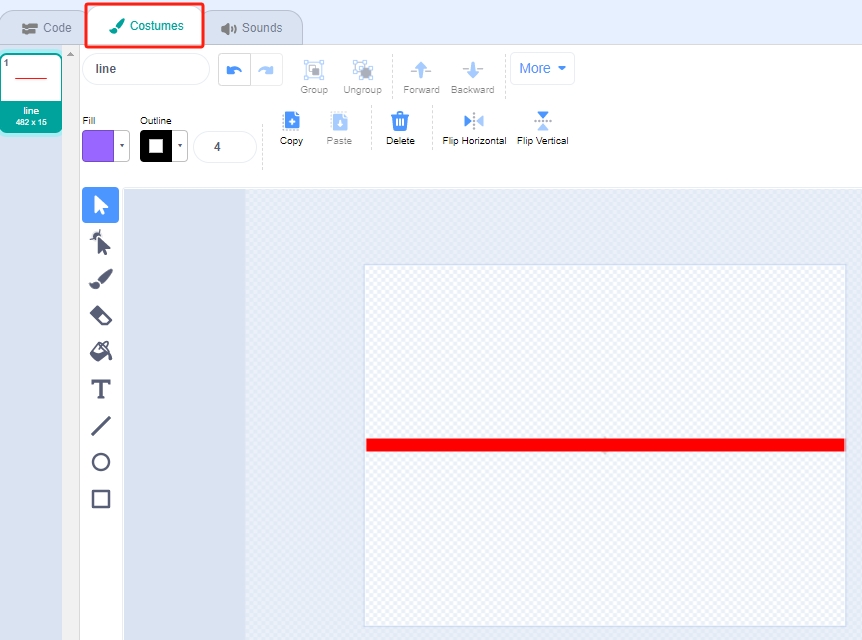

  • Wechseln Sie zur Seite Kostüme der Figur Line.
    ../../_images/ball_open_cos.png

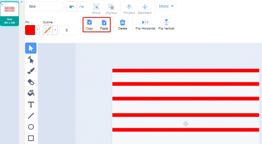

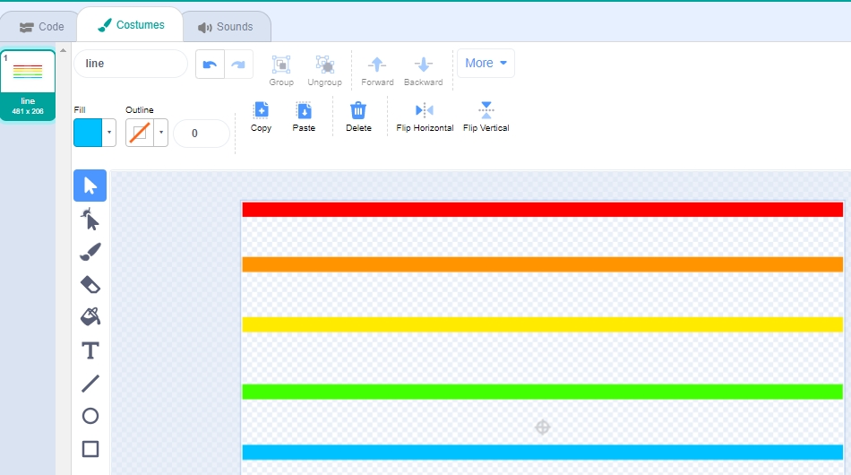

  • Verringern Sie die Breite der roten Linie auf der Zeichenfläche leicht, duplizieren Sie sie viermal und richten Sie diese Linien aus.
    ../../_images/ball_copy_line.png

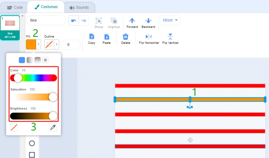

  • Färben Sie jede Linie unterschiedlich ein. Wählen Sie eine Linie aus, verwenden Sie das Füllen-Werkzeug und wählen Sie eine Farbe.
    ../../_images/ball_set_bk_color.png
  • Wenden Sie diese Methode an, um alle Linien entsprechend einzufärben.

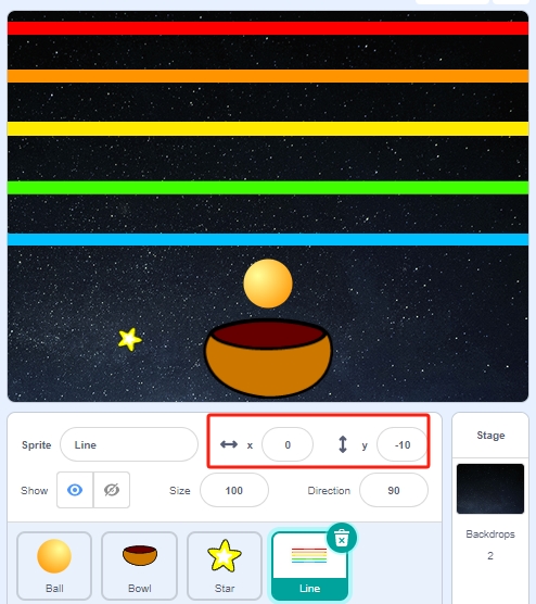

  • Kehren Sie zur Seite Code zurück und positionieren Sie die Figur Line am oberen Rand der Bühne.
    ../../_images/ball_line_position.png

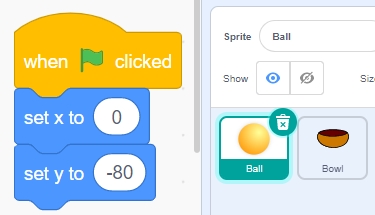

  • Wenn die grüne Flagge angeklickt wird, setzen Sie die Anfangsposition der Figur Ball.
    ../../_images/ball_script_ball1.png

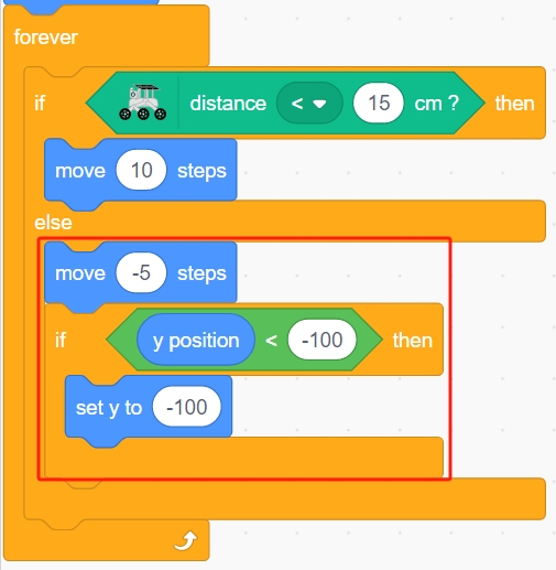

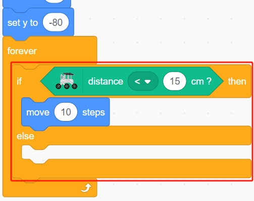

  • Verwenden Sie einen [wenn sonst]-Block, um zu überprüfen, ob die Entfernung kleiner als 15 ist. Wenn dies zutrifft, bewegen Sie die Figur Ball um 10 Schritte nach oben, da ihre Richtung auf 0 eingestellt ist.
    ../../_images/ball_script_ball3.png
  • Andernfalls lassen Sie die Figur Ball fallen und begrenzen Sie ihre Y-Koordinate auf ein Minimum von -100, das anpassbar ist, sodass es aussieht, als würde sie auf der Figur Bowl landen.

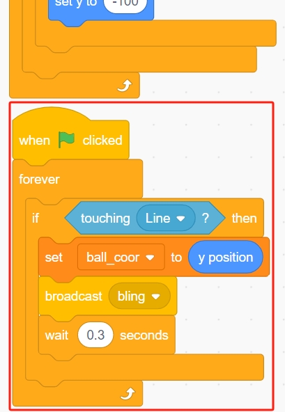

  • Programmieren Sie die Interaktion, bei der die Figur Ball bei Berührung der Figur Line ihre Y-Position in der Variable ball_coor speichert und eine bling-Nachricht sendet.

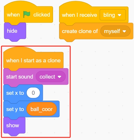

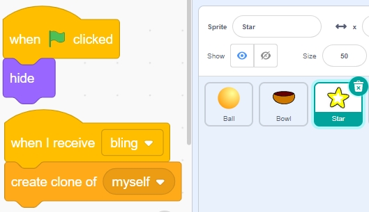

  • Verstecken Sie die Figur Star zunächst, wenn die grüne Flagge angeklickt wird. Beim Empfang der Nachricht Bling klonen Sie die Figur Star.
    ../../_images/ball_script_star1.png

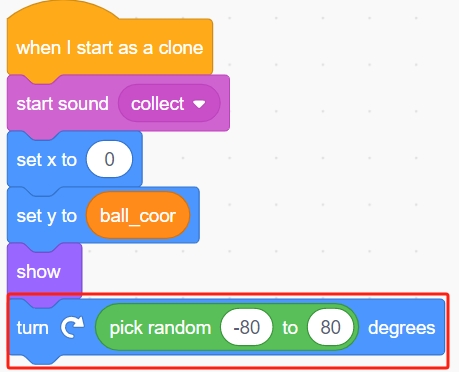

  • Setzen Sie die Position und Toneffekte des Klons so, dass sie mit der Position der Figur Ball synchronisiert werden.
    ../../_images/ball_script_star2.png

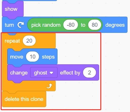

  • Lassen Sie sie sich zufällig zwischen -80 und 80 Grad drehen.
    ../../_images/ball_script_star3.png
